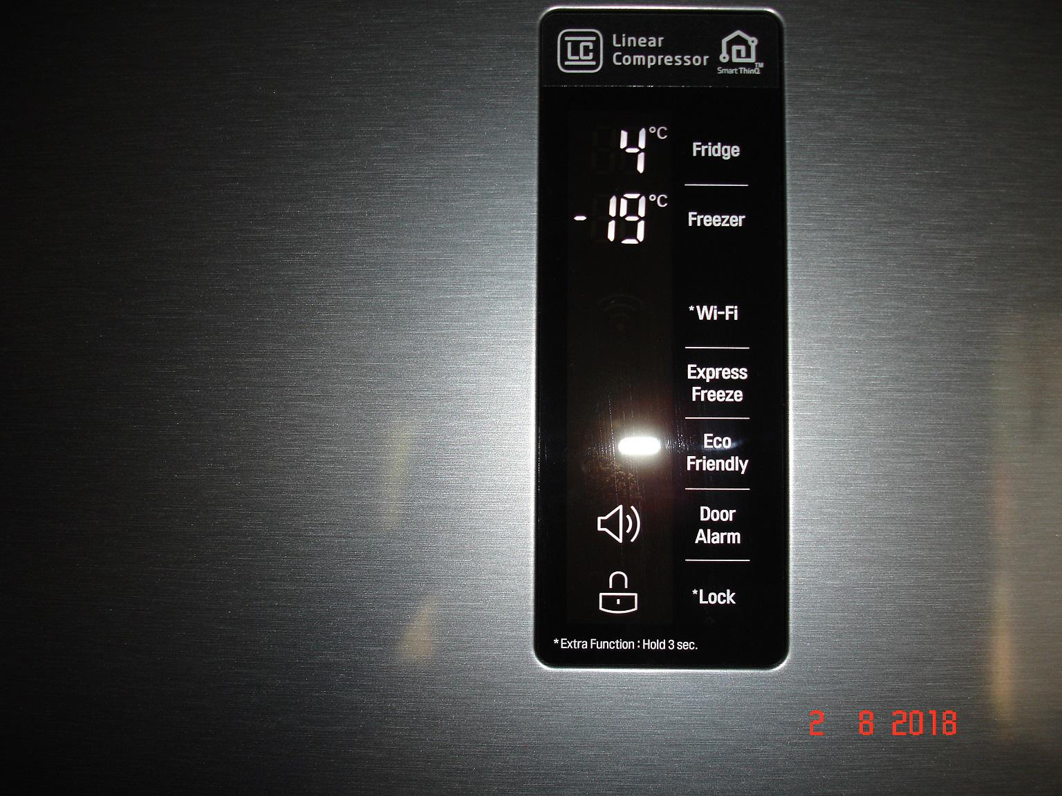

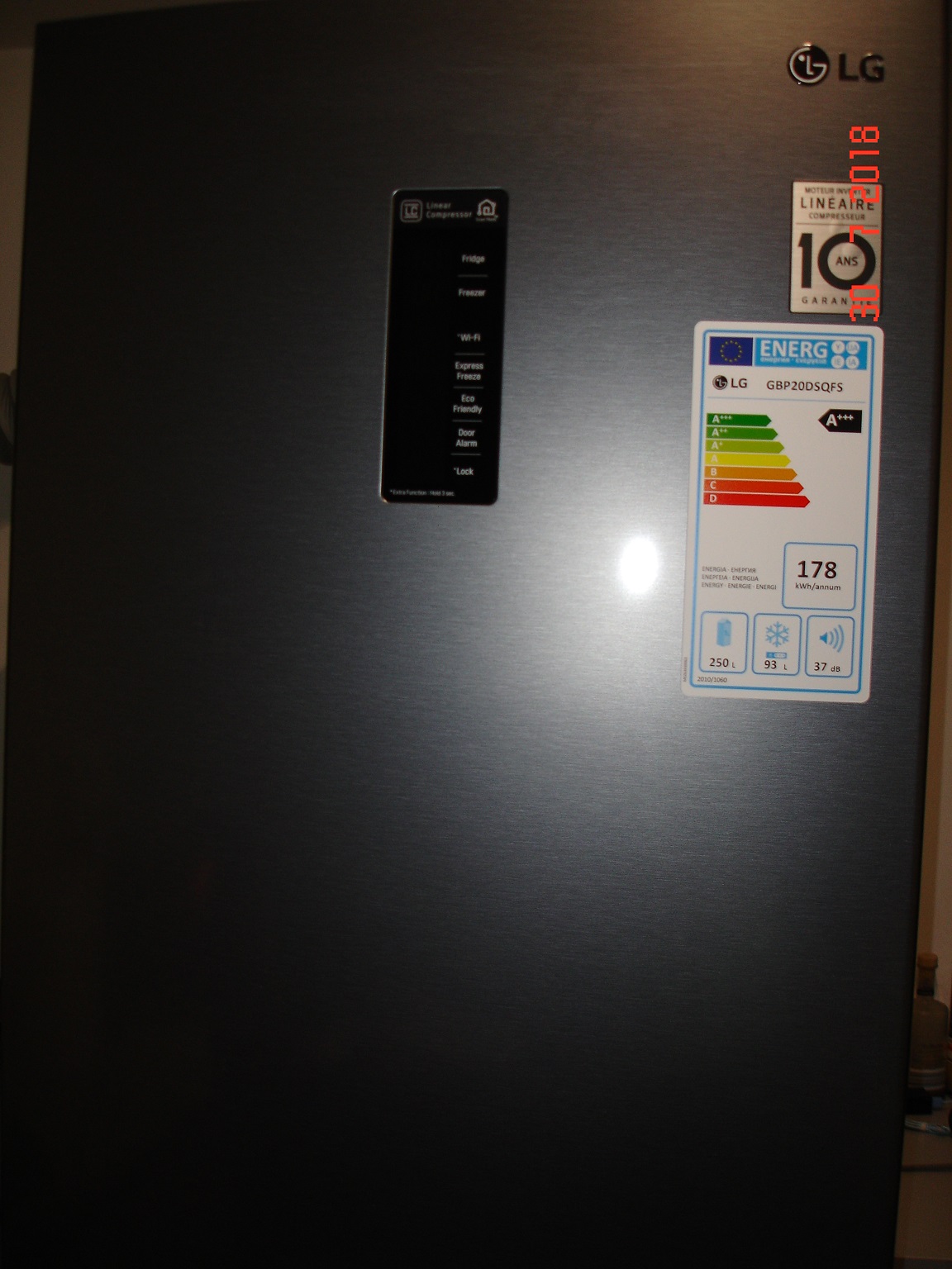

Maandag komt mijn nieuwe linear compressor koelkast. Hoi!
In zowel de oude Liebherr als mijn nieuwe kast wordt R600a gebruikt als koelmiddel.
Op onze nieuwe Fiberlaser op werk zit op de kast met plc en alle elektronica ook bovenaan een kleine compressor. Ook die gebruikt R600a.
Ben bezig met foto, dus die komen eraan. Zijn anders veel te groot om te posten.
Voor de LG is dus helemaal geen sprake van een ventilator voor de elektronica. Alles zit duidelijk bovenaan bij voeding. Er is beneden inderdaad een grote 4 draad ventilator, die sterk lijkt op een wasmachine pomp motor. Die blaast lucht door een grote spiraal van buisjes met koeling eraan, die gaat dan naar de condensor. Onderaan die spiraal zit een bakje met een buisje dat van bovenuit komt. Er stond een heel klein beetje water in dit bakje. Diezelfde koellucht blaast dan ook nog over de hele kleine compressor. Je zou het niet geloven hoe klein die compressor is vergeleken met die van Liebherr. Maar als die kleine volle gas geeft, koelt ie enorm veel sneller dan de oude kast!
Overigens is het vreemd dat eens de koelkast aan gaat altijd heel traag naar 33W gaat. Het wordt nu zowel overdag als in de nacht nooit meer dan 33W, enkel als ik de snelvries functie gebruik gaat de motor op 70 tot 80W
draaien (Schommelt), die 110W doet ie nooit meer.
Als de temp dan bijna bereikt is kan hij 2 dingen doen.
1 compressor gaat heel geleidelijk weer naar 10W en schakelt dan uit.
2 Schakelt de compressor onmiddellijk uit.
Veel hangt dus waarschijnlijk af van wat hij meet met die sensor.

Op 2 augustus 2018 13:54:43 schreef CrossFireX:
Als je met je wagen volgas vertrekt naar 100km/h zal ie ook meer verbruiken als dat je langszaam optrekt naar 100km/h.
Op 31 juli 2018 01:26:07 schreef CrossFireX:een ding weet ik nu wel zeker; Er is hier een intelligente schakeling aan het werk.
Gewoon een PID-regelaar aan het werk die met behulp van een aantal sensoren bepaalt welk vermogen nodig is om de gewenste temperatuur te bereiken binnen een bepaalde tijd.
M.a.w. hoe snel je moet optrekken naar 100km/h om zuinig en op tijd op je werk aan te komen ;-)
Misschien is het zelfs niet nodig om 100km/h te rijden...
Dat geeft ook weer wat meer nuttig kastvolume
Ik denk dat ie een PID regeling heeft. De optimale instelling van die PID regeling hangt onder andere af van hoeveel spullen je in de koelruimtes hebt liggen. Kortom, daar hebben ze in de fabriek een redelijke slag naar geslagen en hopen er het beste van.
Kennelijk kan ie de gewenste temperatuur zodanig benaderen dat ie lamgzaam afbouwt ook al voordat ie er is, maar het kan ook gebeuren dat ie de gewenste temp dan zo snel nadert dat ie het gevoel heeft: "oops! ik ga er voorbij!"... Dan zal ie dus direct afslaan....
