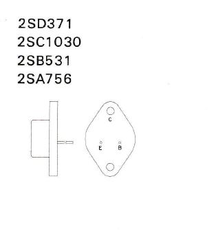

Overigens valt me op dat in het schema dat ik heb het andere type transistoren zijn, namelijk 2SD371 en 2SB531 ipv de transistoren die jij hebt staan. Gebruiken we hetzelfde schema?

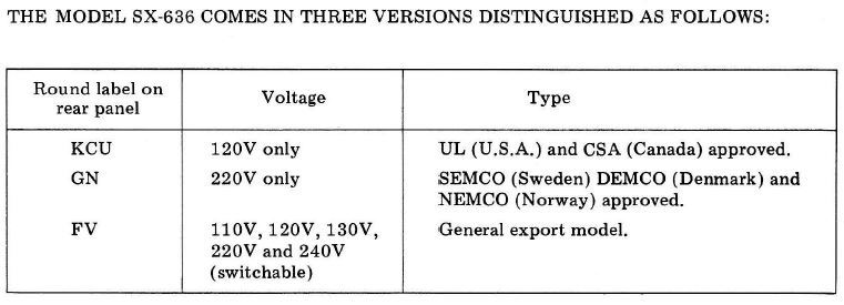

Heeft misschien te maken met de verschillende versies die er bestaan. Zelfde schema ja.
