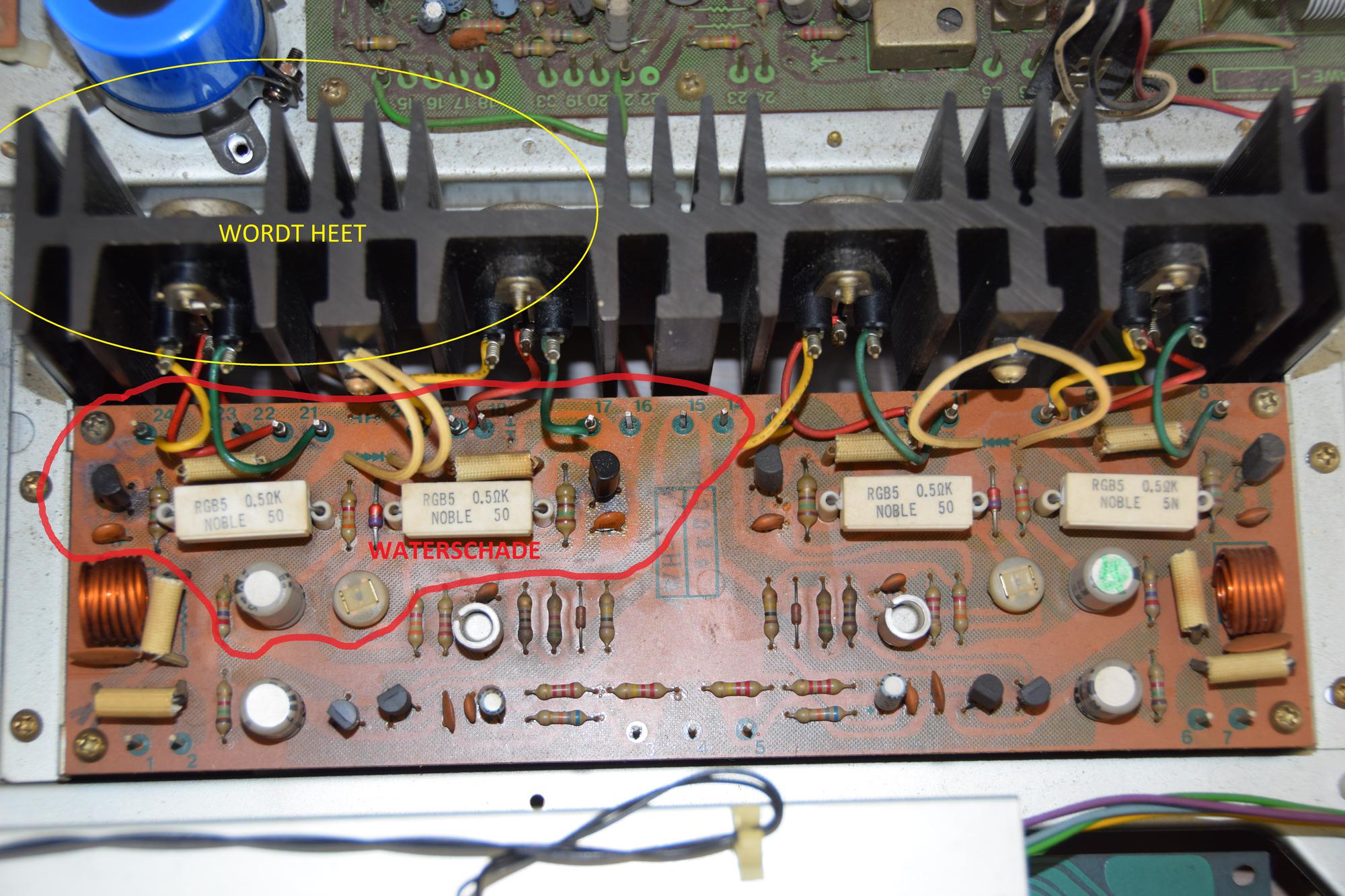

Welke print? Ik heb geen idee wat een transistor is, maar heb even wat opgezocht. Ik voeg een foto toe van de power amplifier print boven- en onderaan. Blijkbaar heeft die print wat waterschade geleden (game over?).
Ik had een foto waarop de oxidatie duidelijk te zien was, maar het bestand was te groot. Ondertussen heb ik print en contacten wat gereinigd met een glasvezelborsteltje.
Als ik het toestel inschakel wordt de koeltoren na enkele minuten erg heet aan de kant met de waterschade. (Ik kan mijn hand er nog op laten rusten, maar het is nipt.) Aan de andere kant helemaal niet.

Die tor linksboven op de eerste foto (links naast/onder pen 24) heeft het zo te zien heel erg heet gehad. Zeker ten opzichte van zijn kompaan van het andere kanaal. Zonder meetapparatuur is het natuurlijk wel giswerk of hij kapot is of nog niet.
Als die kort ligt, zal het ding rare dingen gaan doen.

Haal eerst je speakers los en vervang die door een paar dikke belastingsweerstanden. De kans is anders groot dat je je speakers stuk maakt.
Deze 25 Watt 10 Ω weerstand bij de conrad bijvoorbeeld:
Met een kleine luidspreker in serie met een weerstand parallel aan de vermogens weerstand kun je het geluid op een aanvaardbaar niveau beluisteren.
Meet als eerste of er op de luidspreker uitgang van de ver versterker met de belastingweerstand aangesloten een gelijkspanning staat. Is daar een gelijkspanning (wat absoluut niet mag) kunnen we verder zoeken.
Meet alle voedingspanningen. Zijn die anders dan in het schema aangegeven? Dan is dat foute boel en kunnen we daarna verder zoeken.
Meet dan alle anderespanningen in de eind versterker en vergelijk de waarden die je meet tussen het linker en het rechter kanaal. Ik verwacht dat je als de voorgaande metingen niets hebben opgeleverd je hier wel het een en ander gaat vinden.
Hang tijdens deze laatste metingen de min aansluiting van de meter aan de massa. Maak een lijst met meetpunten. Ga dan met de plus meetpen al die meetpunten af en schrijf achter elk meetpunt de gemeten waarde. Je kunt op een afdruk van de foto van de print nummers schrijven. Met die nummers in een lijst kun je mooi aangeven wat je waar gemeten hebt.
Als je die lijst hier post kan er hier door mensen in die lijst gekeken worden naar de vervolg stappen.

Tussen de transistor 2SD371 en of 2SD531 en de koelplaat kan de isolatieplaat of isolatie busje stuk zijn. en zo, op de collector in kortsluiting zijn.
Dit heb ik ook een tijd geleden bij een versterker gehad, nieuwe micaplaatje,
of een isolatie busje weer oke.
Ook kan op het linker kanaal 1 of 2 elco,s in sluiting zijn
en ook een stuur transistor stuk.
