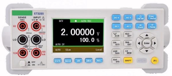

ET3255, 5½ digit multimeter van EastTester
Aangekocht voor een test als voorbeeld van een goedkope Chinese 5½ digit multimeter.
Besteld voor € 257,87 bij het Chinese Banggood op 7 juni, op 10 juni ontvangen.
Uit de tracking-code CQ616086601DE valt af te leiden dat het 'land van origine' zogenaamd Duitsland is. Geen problemen met invoer en BTW.
Uiteraard snel even wat voorlopige testjes uitgevoerd die ik met jullie wil delen. Ik heb vergeleken met mijn Fluke 8842A. Die heeft geen RMS-board ingebouwd, dus ik kan alleen Vdc, Idc en Ω vergelijken.

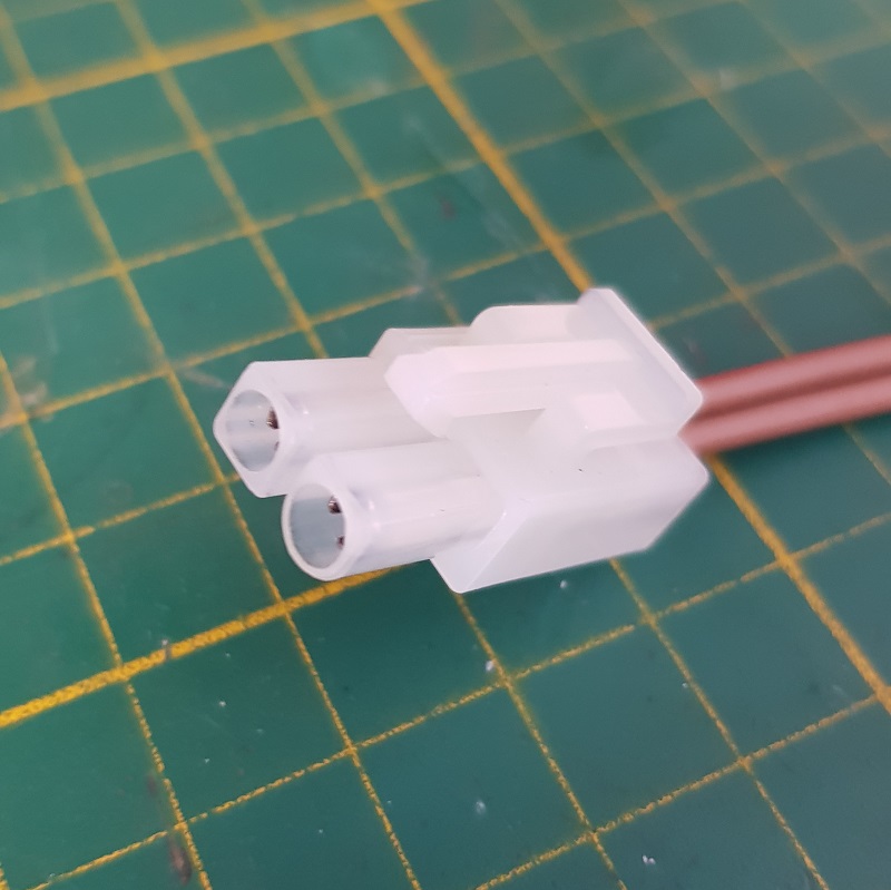

Dit zat er ook nog bij, was ik vergeten. Twee bipin-dingetjes, hart-op-hartafstand ca. 12,5 mm (een halve inch is dat geloof ik). De blanke draadjes passen in het zwarte aansluitblok onder het stopcontact.
Dit lijkt op het soort stekkertjes dat ik (en anderen) in de jaren '80 gebruikte voor lichteffecten met 'TL' lampen in disco's.
Honderden van die stekkers gebruikt bij sturingen voor looplicht/lichtorgel/stroboscoop/dimmers met TL buizen.

Hi Jeever,
Ik zie uit naar hoe de 5,5 digit meter er van binnen uit ziet.
Ik zag een filmpje op youtube waarbij de binnenzijde er niet echt prof uit zag.
Misschien had de gene die zijn ET3255 meter liet zien een pre productie model, met een extra printje met spaghetti draden aangesloten.

Op 10 juni 2021 23:22:26 schreef Jeever:
Keurig voor een dergelijke prijs.
Reviews van andere ET meters zijn ook erg goed, staat op mijn lijstje als er weer eens wat aan vervanging toe is

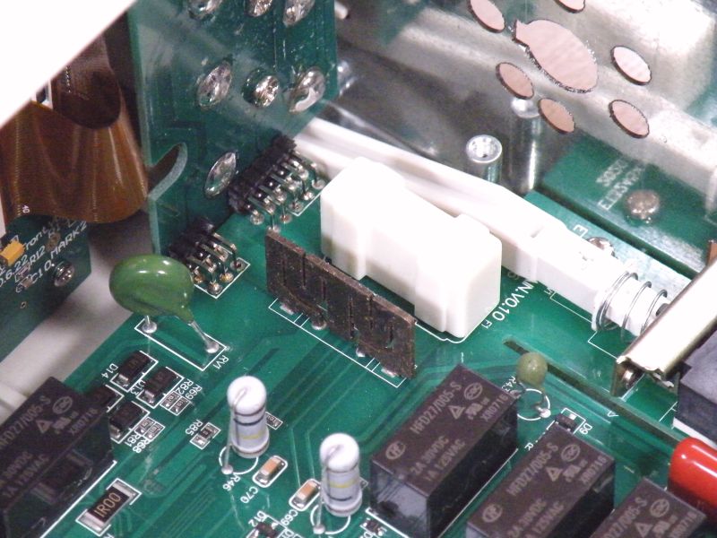

Ik zocht dat filmpje en schrok nogal. Het slechtere knutselwerk! Dus heb ik mijn exemplaar van de ET3255 toch nu al open geschroefd. Dat exemplaar uit de video is dus inderdaad een pre-productie exemplaar. Bovenaanzicht van mijn exemplaar:
De spanningsdelers:
De stroomshunt met de zekering en de netschakelaar:

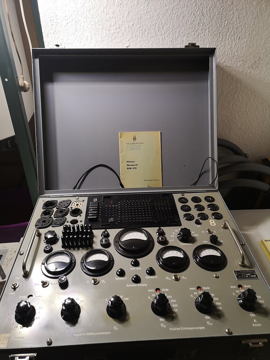

Hoe ik er aan kom weet ik niet.
Hij werkt, ik gebruik hem niet maar staat voor de sier in de antiek hoek.
Ik denk dat het een zelfbouw meter is lang geleden gebouwd.
oepz
[Bericht gewijzigd door RAAF12 op (96%)]
Dat lijkt mij ook, zo'n losse Neuberger mA meter is onverwoestbaar als die netjes wordt gebruikt. 'Aristona' geleend van een apparaat er boven is dan wel weer koddig om te zien. Dat was hot in die tijd, mijn vader figuurzaagde zoiets voor een luidsprekerkast. Maar dan plat, geen 3D....

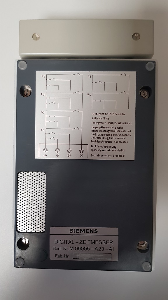

Het is een Siemens Zeitmesser M 09005-A23-A1 welke volgens mij kan meten tussen het opkomen of afvallen van relais contacten met een resolutie van 10ms en maximaal 99.99S. Er zit ook een adapter voorzet voor 220/110V bij.
De aansluitingen zijn denk ik Massa, Contact 1, Contact 2, Reset. Met de schakelaars kan Contact 1 of 2 Maak en Verbreek worden gekozen. De overige knoppen zijn denk ik om de tijden uit te lezen en handmatig te resetten.

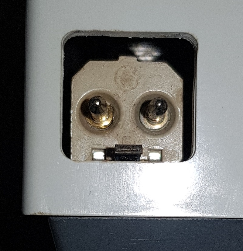

Klein probleempje is de voeding aansluiting:
De pinnen zitten 7mm uit elkaar en een netaansluiting "achtje" pas dus niet. Ook ben ik niet 100% zeker of er 230V moet worden aangesloten. Ik heb het ding proberen te demonteren maar kom niet verder als de achterkant er af en dan zie je een grote koelplaat waaronder een drie poter zit. Met een zaklamp zag ik wel een transformator.
De aansluiting meet: ohms (DC) 336Ω, impedantie (1KHz) 36KΩ en inductie (100Hz) 37,5H dus ik denk wel dat het een netaansluiting is.
Iemand bekend met dit apparaat en de werking ?
Verder zou het handig zijn als iemand een stekker weet of beschikbaar heeft voordat ik zelf een stekker ga maken.
Update 30-08-2021
Op the EEVBlog forum is de stekker geïdentificeerd als een Hirschmann Stak2 deze. Bovendien is bevestigd dat het een netaansluiting is voor 230V. Verder dook er een klein stukje over dit apparaat uit een catalogus op.
Als alternatief voor de Stak2 connector vond ik deze die er op zijn kop in kan (geen aarde, dat wel):
Toen kon ik eindelijk het apparaat inschakelen:
De Zeitmesser werkt prima en helemaal volgens verwachting dus ik ben zeer tevreden.
