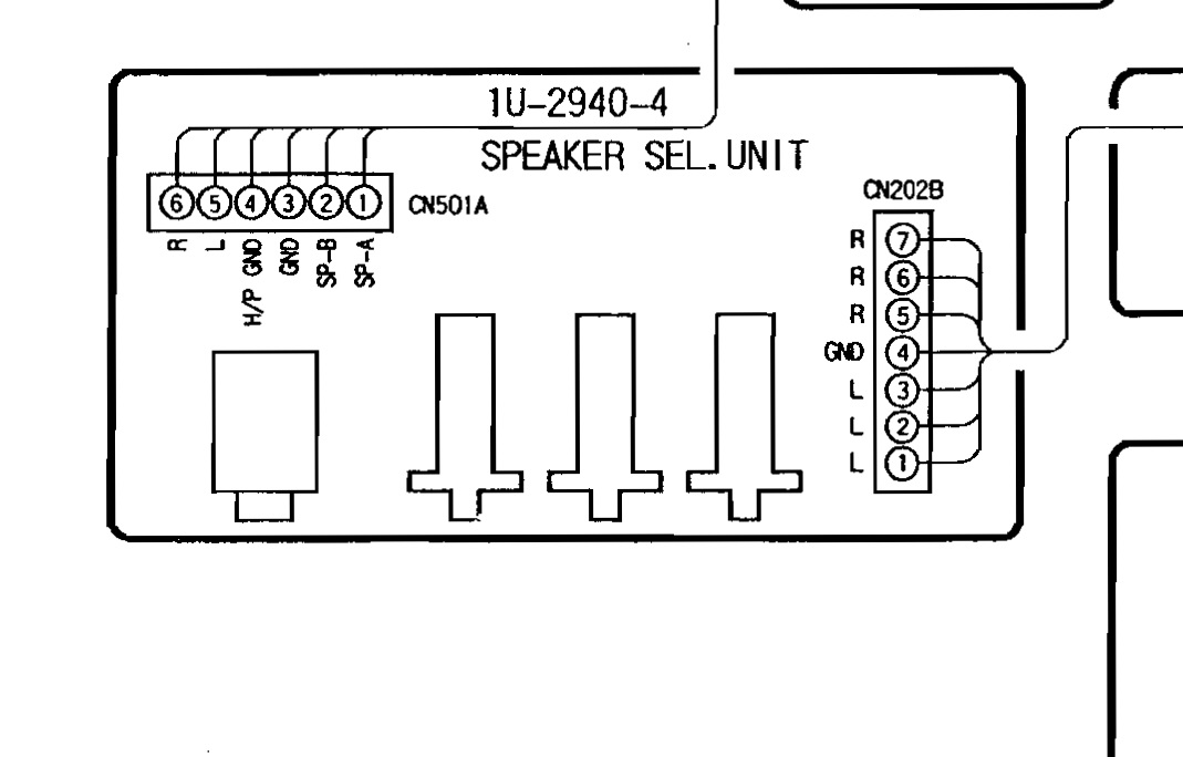

Mijn vermoeden is dat er bij de speaker selector iets mis is, als ik het relais overigens doorverbind maak het niet uit hoe de selector staat, het geluid doet het dan.

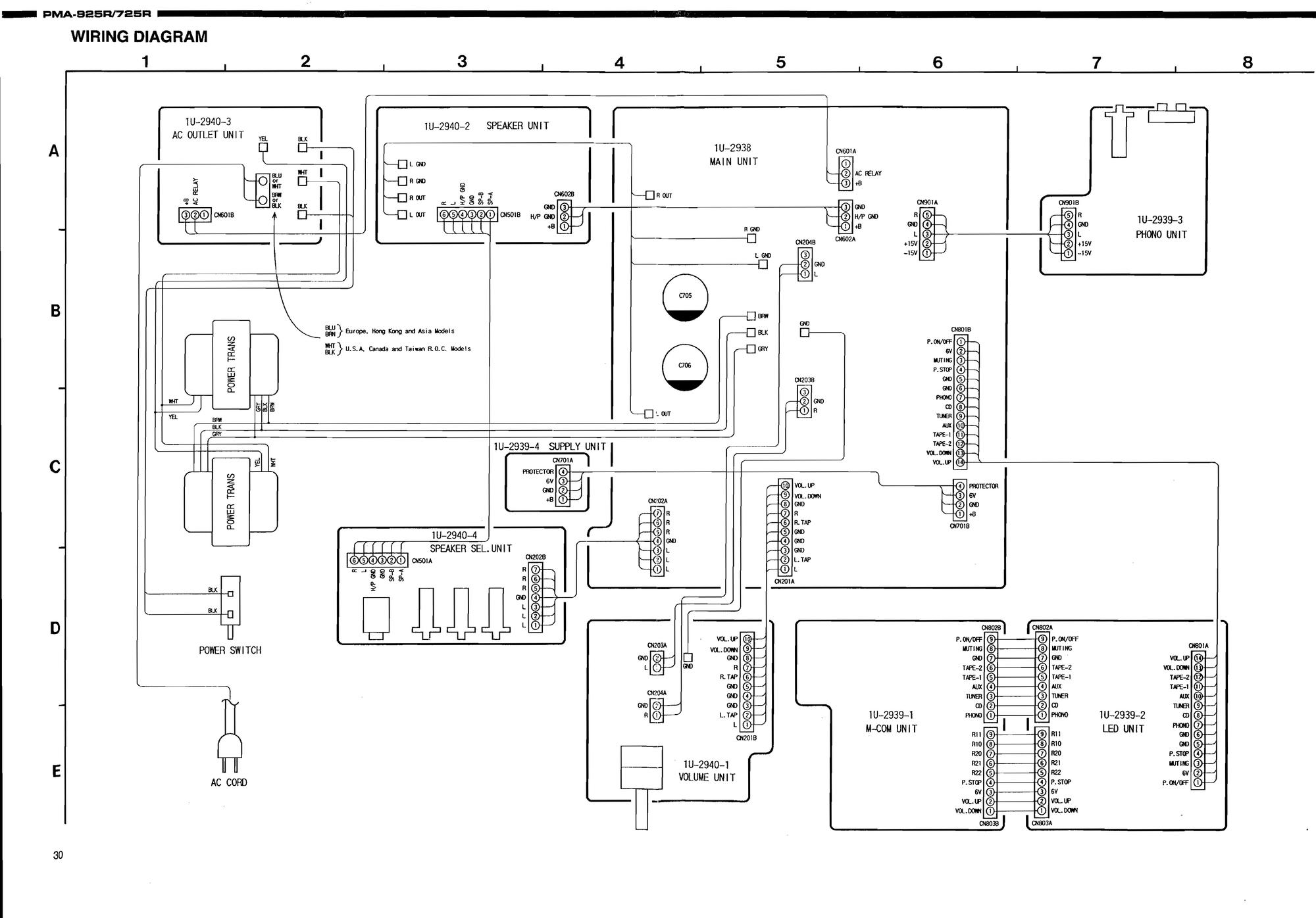

Ik heb de service manual bekeken en kan je zeggen dat het een behoorlijk complexe schakeling is. Het is aan te raden er niet zelf verder aan te werken. Je zou beter het apparaat aanbieden bij een reparateur die het apparaat kent. Bijvoorbeeld audioservice in Elst.

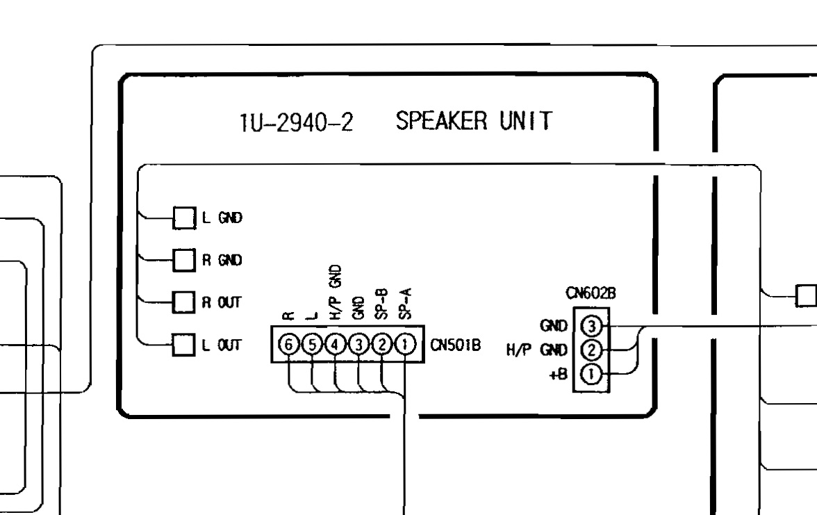

De uitgang, zijn toch die vier dikke draden die de print in gaan? Rood, wit zwart en zwart.
Ik ben meer een computerman dus ik begrijp het niet helemaal hoe zo;n versterker nou werkt, zolas ik het bekijk lijkt het er op dat de versterking dus altijd aan staat want blijkbaar kun je de DC meten terwijl de relais niet zijn geschakeld. Ik heb geprobeerd het schema te begrijpen in grote lijnen natuurlijk. Maar het blijft lastig. Trouwens ook een nachtmens?
Ik weet niet welke draden het zijn, lijkt me eerder voeding draden.
Als ik deze draden volg komen ze bij de relais uit. Dit is dus wat ik niet begrijp, op de print zitten twee connectors een loopt naar de speaker selector, en de andere lijkt mij de in / uitgang voor de headphones en de vier dikke gaan direkt naar het main board.

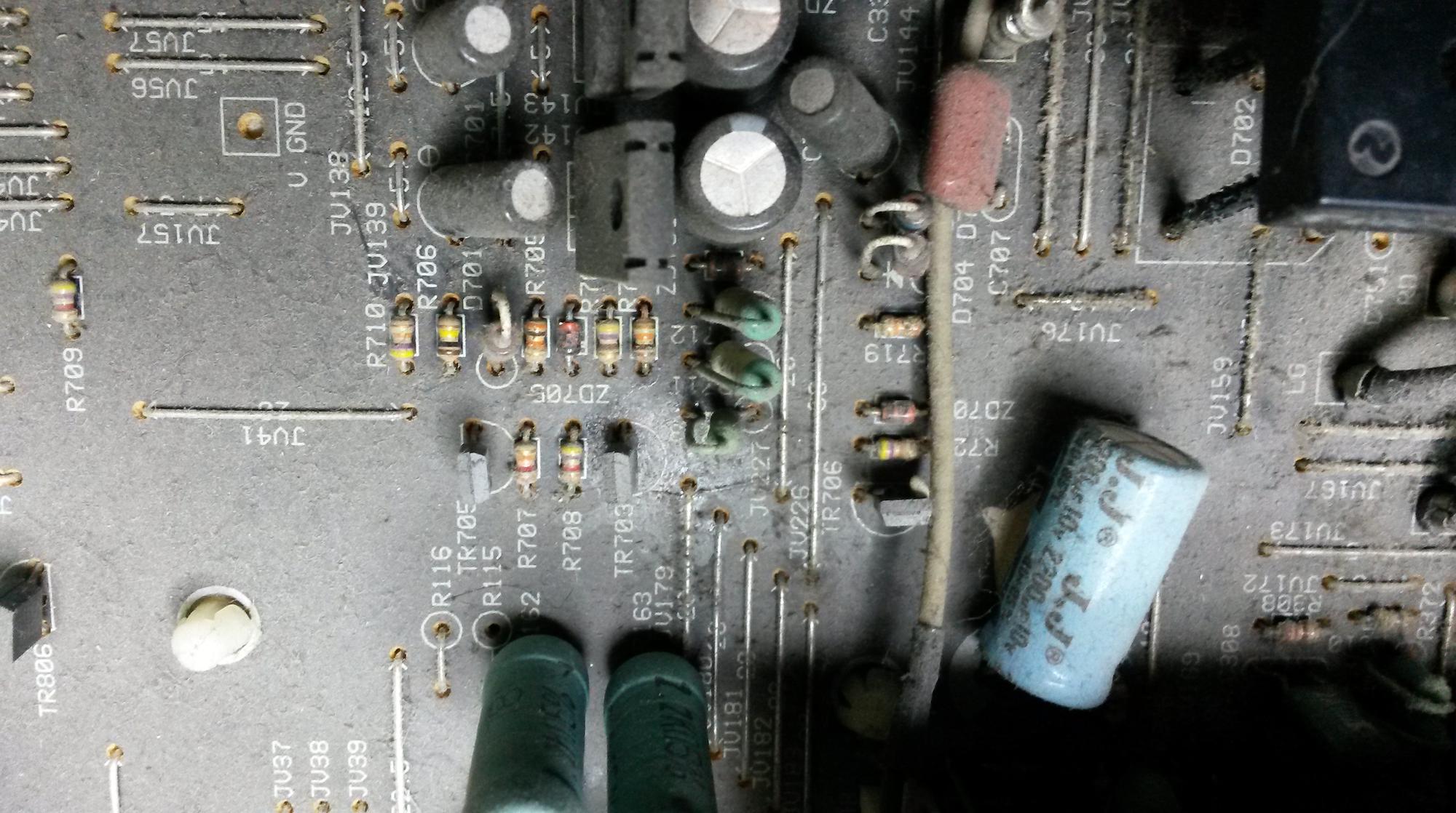

Ik ben vannacht maar wakker gebleven en heb de versterker maar ontdaan van de behuizing, viel eigenlijk best mee, in mijn optiek toch best netjes gemaakt. Ik heb de 100k weerstand vervangen voor een hopelijk goed chinees exemplaar, oude bewaard na het nameten bleek de originele ca 97K te zijn en de chinese bijna 100K. Ik heb de pootjes wel langer gelaten zodat ik er zonder de kast te demonteren weer bij kan! Ook heb ik de relais getest en ook of de schakeling werkt en weer terug geplaatst. Die zijn volgens mij ook goed.
Ik ben nu ook wat dieper op de schema's ingedoken want ik begrijp nog steeds niet zo goed waar de voeding als deze komt vandaan komt, volgens mij heeft de print geen 12 / 24 volt toevoer, maar na me te verdiepen in de schema's krijg ik het idee dat deze uit de of (via) verbonden aan de L en R wat volgens mij de output is. Wellicht begrijp iemand dit wel.
Ik begrijp duidelijk niet hoe zo;n schakeling werkt. Maar weet nu vrijwel zeker dat de relais en op de print ok zijn, ook kan de versterker geluid produceren en werkt alle schakelingen en verlichting voor zover ik kan beoordelen. Blijft dus de vraag waarom dus geen spanning?
