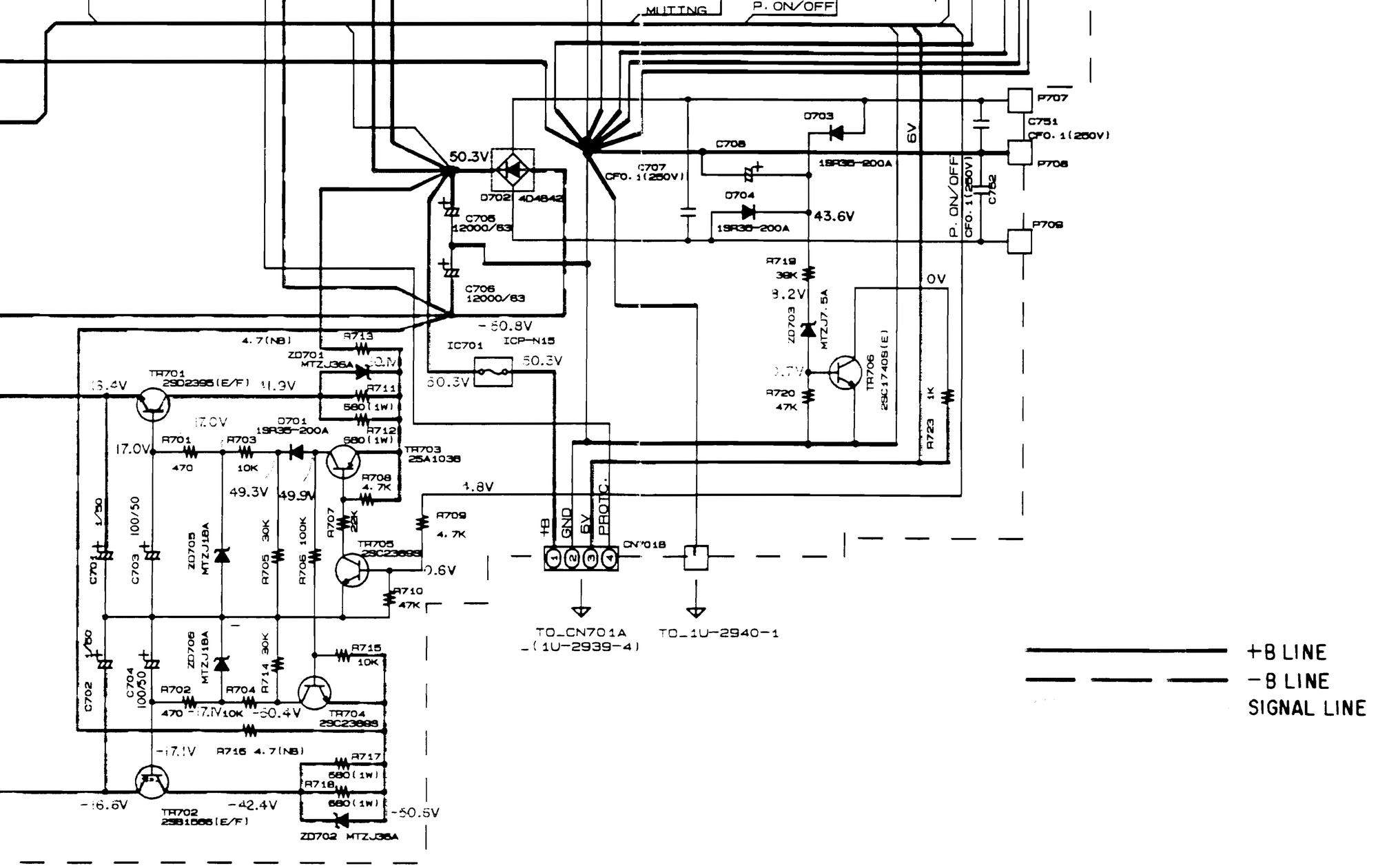

Hierbij het gedeeldte van het WiringDiagram!
Spanning voor de relais komt loopt via Tr609 en Tr616 vanaf D702. Je zou op de collector van Tr609 50,2 V moeten meten. Op de collector van Tr616 moet ongeveer 50,1V staan. Zoals ik eerder schreef is het een beetje complexe schakeling die deze transistoren aanstuurt.

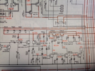

Hallo Douwe, ik heb het schema er even bijgepakt en zie inderdaad dat vanaf deze transistors een lijn naar de speaker output gaat echter staan er in het schema waardes van ca 47volt

Hier kun je meten met rood aangegeven, hier moet ca. 47VDC staan tov van chassis ground.
En als het relais ingeschakeld is (wat nu dus niet werkt) ongeveer 12VDC voor de rode en 24VDC voor de zwarte relais.

Alleen nu komen er een heleboel dingen bij die het kunnen zijn zie de schema's hieronder:
https://imagizer.imageshack.com/v2/800x600q90/921/phM3FM.jpghttps://imagizer.imageshack.com/v2/800x600q90/922/gu5Cln.jpg
De rode lijn gaat naar de relais, die spanning is er dus niet meer.
Dan staat er 47.0v met een kromme pijl, als daar geen 47VDC staat dan moet je verder terug.
Er komen 3 protect lijnen, deze moeten allemaal 0VDC zijn, anders laadt het Delay gedeelte niet. Het delay gedeelte zorgt ervoor dat je het relais hoort klikken een aantal seconde nadat je de versterker hebt aan gezet.

nijhuisr is wat handiger met de computer dan ik. Het is precies het stukje schema waarvan ik de fote maakte. Ik vermoed dat in het linker gedeelte niet zo veel mis is. Naar mijn mening komt de fout voort uit de muting. Deze word aangeboden op TR612 en komt vanaf pin 6 van IC801 (HD404304A13P)

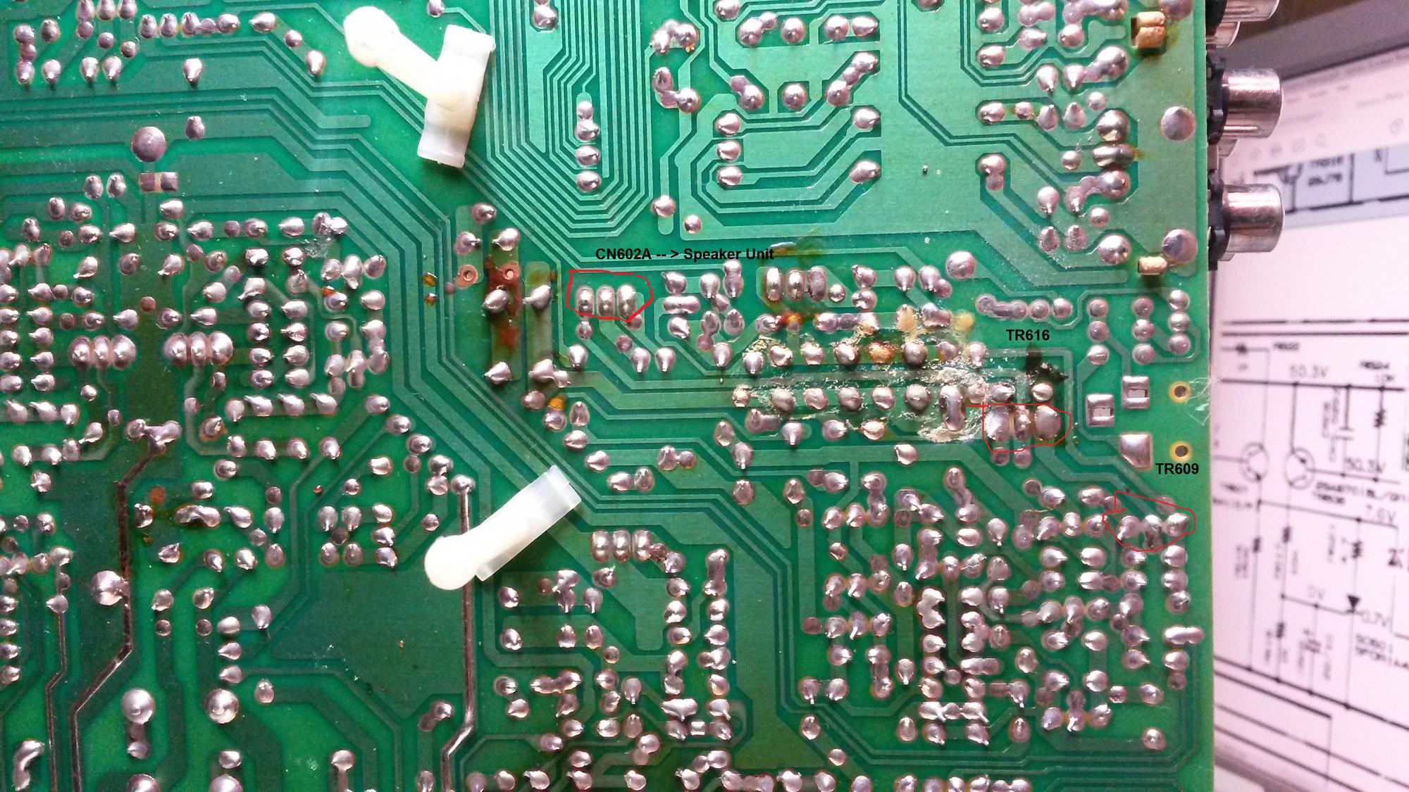

Ter illustratie, ziet er ook niet zo best uit, toevallig in die sectie? Zo netjes als het toestel in gebouwd en dan zulke solderingen en oxidatie?

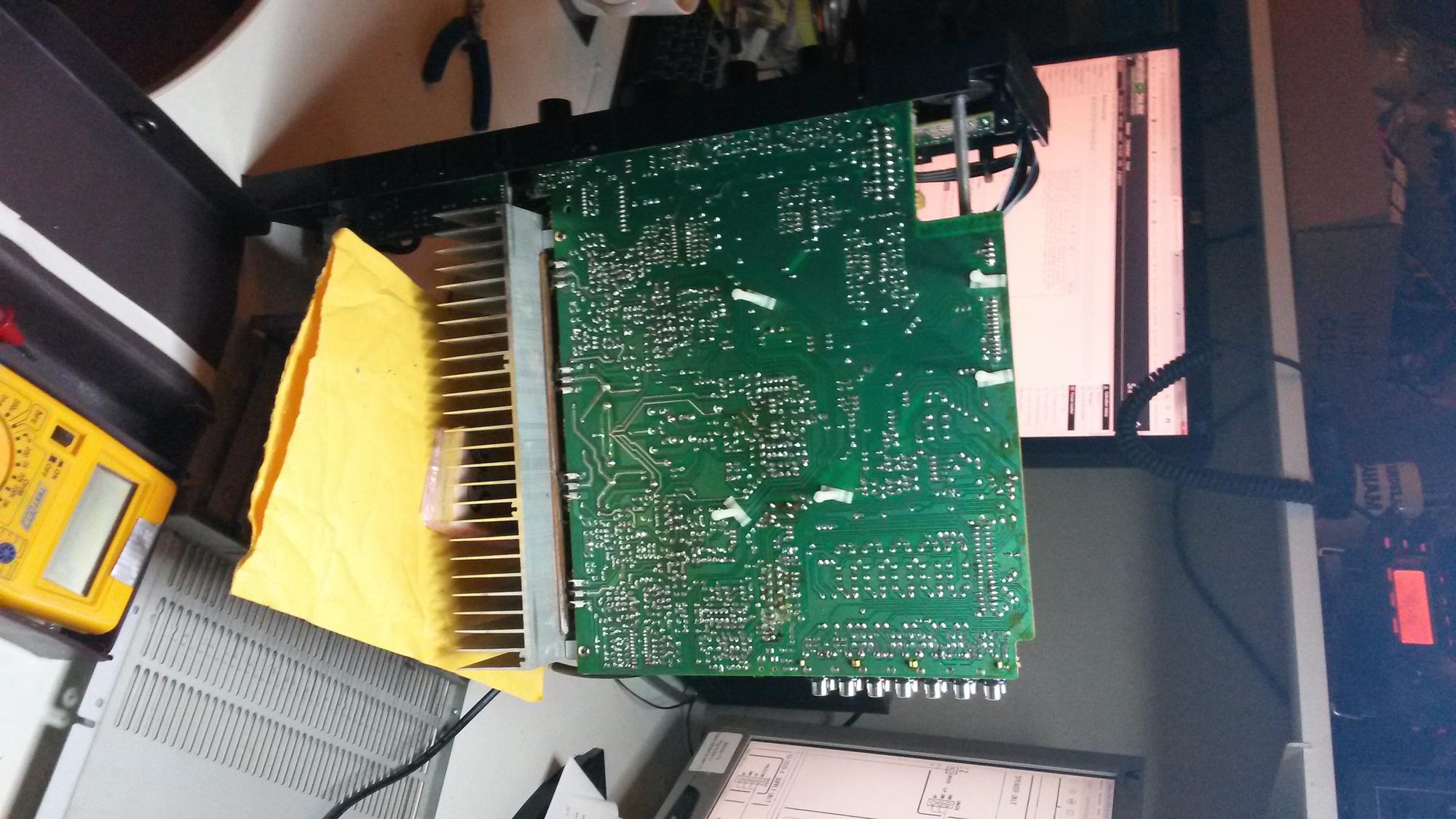

Ik heb nu het toestel beter uit elkaar en alles goed beken en op sluiting gecontroleerd, optisch! omdat alles los ligt, beetje papier hier en wat plastic daar en dan kunnen we eindelijk beginnen met meten, hoewel de print volgens mij voor zich speekt, u hoort van mij! Eerst maar eens kijken of we geen sluiting maken.

Helaas meet ik op het punt waar TR609 en TR616 verbonden zijn geen spanning? Helaas?
Op naar de volgende. Ik heb op alle punten gemeten en moet bekennen dat het niet gemakkelijk was op de juiste meetpunten te vinden zonder de transistor specs en begrip hoe de pootjes nou zitten. Ik heb ter ondersteuning een foto van het gedeeld van de print gebruikt om notities op te maken. Het was makkelijker om de weerstanden te zoeken zodat je bepaalde pootjes kon uitsluiten, naarmate je aan het puzzelen bent wordt het duidelijker.
Ik weet nou niet goed wat ik moet denken nergens spanning, goed volgens schema? Ik twijfel wel heel erg aan de meting omdat het lijkt of ik het goed doe. Het meten van geen spanning zou ook een eigen meetfout kunnen zijn. Is er niet ergens een punt waar ik mijn meter zeg maar kan eiken.
