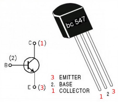

BC547 heeft ALTIJD de aansluitingen zoals op het plaatje. Bij bijvoorbeeld de BC63x/BC64x hangt het wel van de fabrikant af.
Kennelijk weten sommige mensen dat soort dingen uit hun hoofd. Ik niet. Ik weet dan weer andere dingen uit m'n hoofd.
Met transistoren denk ik dat ik begonnen ben het te gaan onthouden toen ik er achter kwam dat het bij de tweede of derde transistor anders was. Dan ben ik vrij rigoreus: "onthouden heeft geen zin, ik moet het toch opzoeken".
P.S. Ik vind dat plaatje "fout":
Het gaat er om dat de nummering zoals ik het doe gebruikelijk is. Als er dan 1-collector staat hoef je niet in het plaatje te gaan kijken wat pin 1 is: Dat weet je al.
Net als het met chips gebruikelijk is om een stipje bij pin 1 te zetten, een hap uit het chipje te nemen tussen hoogste genummerde pin en pin1 of een schuinere kant aan de chip in de buurt van pin 1.
Ik heb hier toch echt de BC547 in 2 varianten. EBC en CBE. Dus ik duw ze altijd even in de tester voordat ik ze in een breadboard prik.
Dat bedoel ik met: "niet de moeite waard om te onthouden". Je moet het opzoeken of live meten voordat je ze er in stopt.
