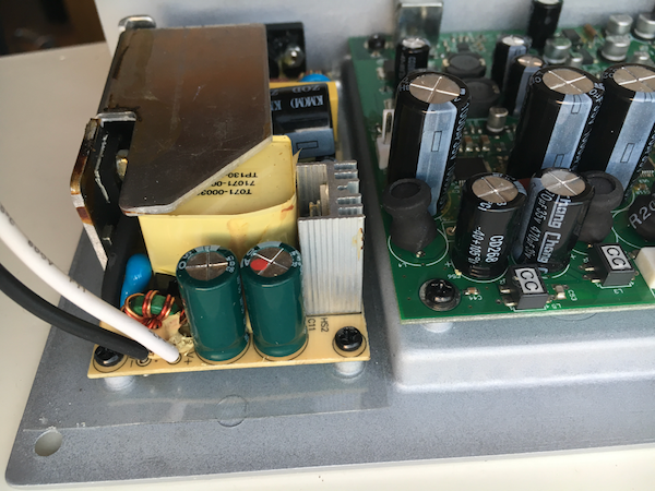

zo te zien liggen de parallel staande shunt weerstanden in de source van de schakelfet eruit. er is dus wel meer kapot..
uitkijken naar een andere voeding lijkt me ook niet onverstandig..

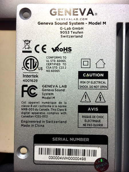

Ik neem aan dat dit het apparaat is: http://eu.genevalab.com/product/classic-m/
Deze handleiding (de +CD variant) geeft aan dat max. 50W wordt aangesproken: http://avmarket.com.ua/images/pdf/Geneva-Sound-System-Model-M-CD.pdf

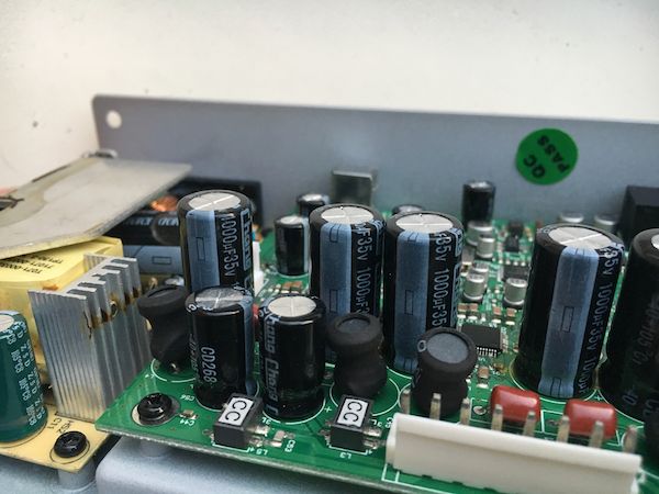

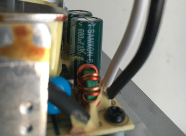

Ik neem aan dat je de elco's bedoelt op de voeding?
Zowel de twee groene elco's naast de witte en zwarte draad op de voeding als de zwarte elco's op de printplaat vermelden 35V. Zou dat de werkspanning zijn of maximale spanning voor de elco's?
De polariteit is ook meteen duidelijk. Staat gewoon vermeld naast de aansluiting op printplaat voeding ;-)

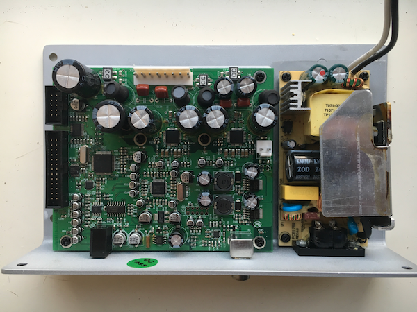

Onderstaand een aantal foto's.
http://anderehans.nl/foto/geneva/IMG_2880s.png
http://anderehans.nl/foto/geneva/IMG_2890s.png
http://anderehans.nl/foto/geneva/IMG_2891s.png
http://anderehans.nl/foto/geneva/IMG_2892s.png

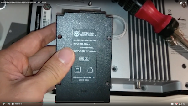

Interessant is de youtube video:
Geneva Sound Model S speaker system Tear Down
https://youtu.be/iziKQuTuMkE
Dit is een ander model, Model S en ik vermoed ook een nieuwere uitvoering. Blijkbaar heeft Geneva Lab Systems het probleem met de ingebouwde voedingen erkent en deze in latere modellen makkelijker uitwisselbaar (modulair) uitgevoerd. Model S is een 20 Watt uitvoering.
In de video is te zien dat deze voeding 25 Volt en 1000 mA is.
Het zou zo maar kunnen dat de voeding van mijn Model M ook 25 Volt is gezien de elco's.

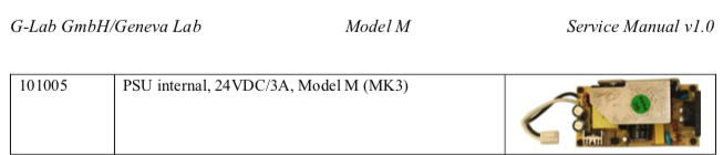

Gisteren heb ik een email gestuurd en vandaag al antwoord gekregen!
Niet alleen snelle service maar ook goede service. Helaas kan de power supply niet als spare part besteld worden.
Reactie van Geneva support:
I am very sorry to inform you, but as this unit has had end of life more than 5 years we do not have the necessary service part.
However on the other hand we would like to help you to get your old PSU fixed.
I have attached the service manual for your unit, which has the schematics for the PSU.
Please get in touch with a local TV repair shop, show them the schematics and ask them to change the burned parts. Or if you have a friend, who is familiar with electronics, he or she can help you too.
If you have any technical questions, please do not hesitate to get in touch with me.
Je leest het goed, ik heb complete service manual ontvangen inclusief compleet part list, schema's etc.
En PSU is:
http://anderehans.nl/foto/geneva/Geneva_M_PSU.png
Ik ben alleen bang dat ik geen vervangende voeding kan vinden die in die ruimte past.
Lijkt me makkelijker om een vervangende externe voeding te zoeken.

De afmeting van de voeding printplaat is 50 x 100 mm.
Erg smal dus. Wordt lastig ben ik bang.

Als de (adapter)voeding tijdens gebruik onbereikbaar, dus veilig ingebouwd zit, kun je hem ook zonder behuizing monteren. Voor de warmte afvoer is dat altijd gunstiger.

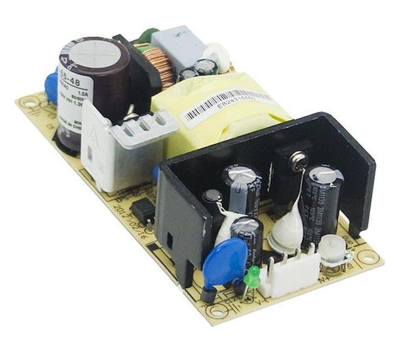

Volgens mij heb ik toch 24V, 3A voeding gevonden met zelfde afmeting.
Je moet zoeken op: AC-DC Single output Open frame power supply
Dan vindt je b.v. :
EPS-65-24
AC-DC Single output Open frame power supply; Output 24Vdc at 2.71A
http://anderehans.nl/foto/geneva/eps-65-24_1s.png
https://www.telerex-europe.com/en-gb/open-frame-power-supplies/all-bra…

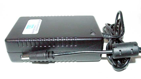

Het liefst was ik voor een op een vervanging gegaan maar denk dat externe oplossing toch betere keuze is. Bijvoorbeeld deze:
MW A2102GS/F2USB :: Milieuvriendelijk notebook/schakelende netbook-voeding
https://www.reichelt.nl/milieuvriendelijk-notebook-schakelende-netbook…

En zijn het kwaliteit producten?
Op 16 januari 2019 20:57:34 schreef hdjong:
@Twan1983, ook toevallig.
Dit zijn gewoon Mean Well voedingen, wat natuurlijk één van de betere merken is die erg betrouwbaar zijn.
Wij gebruiken exact dezelfde voedingen voor industriële computers die we voor klanten bouwen, deze moeten vaak 24/7 draaien.
