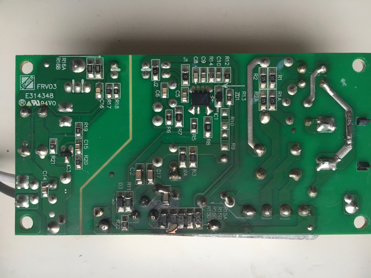

Ik heb nog gezocht op de informatie op de printplaat van de voeding maar daar kwam ik alleen uit op een voeding op eBay:
JBL Cinema SB400 Subwoofer Power Supply ETSMO9026BW0N FRV03 E314348 Genuine,

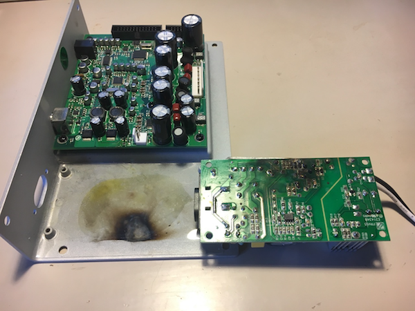

zo te zien liggen de parallel staande shunt weerstanden in de source van de schakelfet eruit. er is dus wel meer kapot..
uitkijken naar een andere voeding lijkt me ook niet onverstandig..

Onderstaand een aantal foto's.

Ik verwacht dat het gaat om een generieke 24V 2-3A voeding, aangezien deze fabrikant meer dingen heeft met 24V. Heb zo de links niet bij de hand, helaas. De kwaliteit is inderdaad niet echt geweldig, maar dat is soms ook zo bij echt duur spul
De feedback zit aan de laagspanningszijde met een kleine transistor/mosfet en een spanningsdeler (tenminste, dat maak ik ervan) die vervolgens de optocoupler triggert naar de primaire kant om te zeggen ‘spanning bereikt’, waarop monitoring switch dan de schakeling heel kort uit zet (?). Misschien dat je met meten en datasheet van optocoupler er ook achter kan komen wat de uitgangsspanning was van de kapotte voeding
Beetje creatief reverse engineeren! Of makkelijker en een labvoeding pakken en beginnen bij 12V en tevens de stroom in de gaten houden bij stand-by. Sommige switchers gaan eerder geleiden dan dat de monitoring chip op komt en dat gaat gepaard met rook als je niet oplet. Er zitten namelijk op de hoofdprint nog een aantal kleinere switchers om er bijv. 5V van te maken voor BT enzo. Heb het in het verleden 2x meegemaakt dat een fet eerder geleid dan dat de monitoring chip op ging starten (wel bij hele goedkope voedingen, maar laat het even een waarschuwing zijn).
Die 'transistor' is bijna zeker een TL431, en ja daarmee kun je bepalen wat de spanning was..
Een led in plaats van de optop, spanning aanbieden op de uitgang van de voeding en opregelen tot de led gaat branden.

Ik ben alleen bang dat ik geen vervangende voeding kan vinden die in die ruimte past.
Lijkt me makkelijker om een vervangende externe voeding te zoeken.
