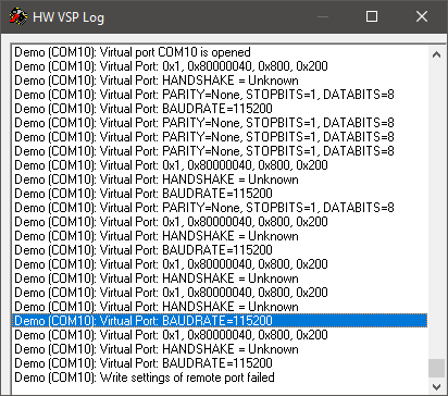

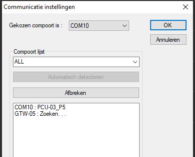

Ben vandaag weer eens verder gegaan hiermmee maar het lijkt erop dat de ESP-Link werkt maar krijg er nog geen data uit via de Recom software. Die blijft aangeven "Geen toestel aangesloten".
Heb ook al diverse baud rates geprobeerd maar dat geeft geen verandering.
De rare tekens in de uC log, klopt dat dat daarmee bevestigd word dat er verbinding is?
Mooi het (1e) Bruine scherm ziet er goed uit.
Maar je virtuele deel naar je PC is niet in orde.
Ik heb bij "gekozen compoort"alleen "COM 10" staan/geselecteerd en niet GTW erbij staan. Even ALL-Zoeken en dan de COM-poort kiezen
Maar de HW-VSP geeft in de logging "DEMO", dat heb ik er niet bij staan.
Installeer dat eens opnieuw
Misschien dan de PC even opnieuw opstarten
Dan HWVSP
en dan REcom
