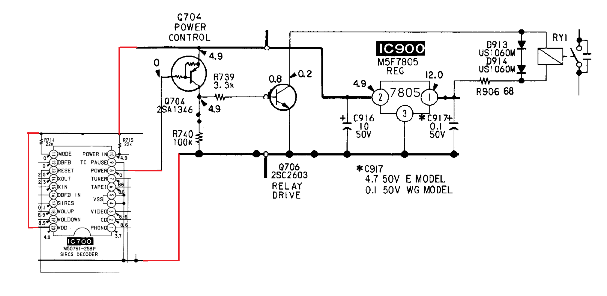

Ik heb een Sony versterker TA-411r welke direct aan gaat als ik de stekker in het stopcontact steek. Bestudering van de tekening en het meten van enkele voltages gaf me te denken dat IC700 mogelijk defect was. Deze is inmiddels vervangen maar nog steeds dit probleem.
Dip switch power werkt. Dus wanneer pen 10 op de CMOS 0 volt krijgt gebeurt er niets.
Wie weet waar ik verder eens naar kan zoeken?

Pin 8 heeft 4,9 volt net zolas pin 10 van IC700. Ook al druk je op de aan uit toets, deze blijft 4,9 volt op pin 8. Het standby lampje brandt niet.

De pin 8 is data bit 8 en verzorgt na het indrukken van de aan/uit toets wat een flip/flop is een controle signaal naar het component wat het apparaat inschakelt.
je zal nu rond Q704 dat is een digitale transistor rare naam maar er zitten weerstanden in type DTA124e moeten meten misschien ligt deze in sluiting dan blijft de radio versterker aanstaan
Henk.
TA-411R TA-F411R?
Dan is E-B Q704 0V en zou dus moeten sperren en zou B Q706 0V zijn en relais af

Dat maakt nogal een verschil, als je ons laat denken dat uitgang 8 nul volt is! Het is nu goed mogelijk dat de transistor die op dat punt zit aangesloten een probleem heeft.

Q704 E=4,93v B=4,91v C=4,93v
Vwb de M50761 lijkt me niet dat die geprogrammeerd moet worden, maar misschien heb ik het mis. Temeer omdat overige zaken wel werken, maar dat is een aanname.
Dus is die Q704 gaar of komt de spanning op de basis van de M50761. That's the question.
[Bericht gewijzigd door Henry S. op (43%)]
Even de boel wat vereenvoudigd
Het moet toch duidelijk zijn als je ook 4,9volt op de basis van Q704 hebt dat die wel eens kapot zou kunnen zijn!
Alleen nog vaststellen dat die 4,9volt niet uit het IC komt, maar van de emitter-basis kortsluiting.
Soldeer Q704 er eens uit! als dan het relais nog aantrekt is.........

Ook zonder Q704 gaat hij aan zodra de stekker in het stopcontact gestoken wordt. Op de punten waar de Q704 op de print zat meet ik geen weerstand tussen de collector en emitter.
