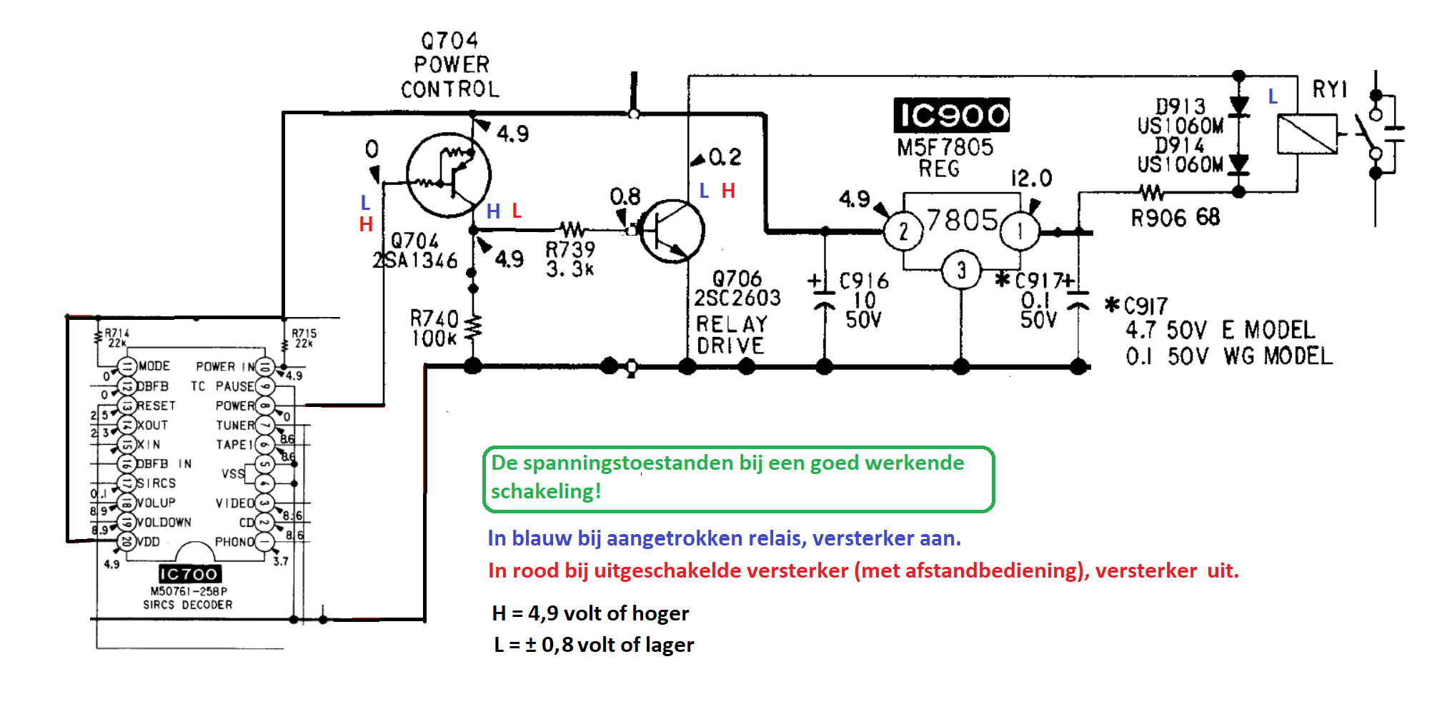

Ja, je hebt gelijk. Echter moet het als hobby ernaast wel gebeuren. Wanneer ik Q 704 eruit laat ook dan schakelt pin 8 niet om.
Wanneer ik de bandkabel los laat tussen circ board (gr/gr/gr/gr/yello/) en fuse board schakelt het relais niet in.
Wanneer ik de basis Q706 aan de aarde en dus 0 volt zet zet slaat het relais wel af.
En helaas, ik heb geen scope...
Kun je hier wat mee?

Er zijn 2 situaties bij een goed werkend circuit.
1. Pen 8 van IC700 (M50761-258p) wordt intern aan massa gelegd (relais trekt aan),
versterker speelt, Q704 geleidt en Q706 ook!
2. Pen 8 "zweeft", (relais valt af)
versterker is uit, Q704 spert en Q706 ook!
Door de interne B-E weerstand van Q704 wordt de basis naar de voedingsspanning getrokken, waardoor hij spert.
Dan trekken R739 en R740 de basis van Q706 naar massa waardoor hij ook spert (relais uit).
Q706 is goed wordt er gezegd wat is getest maar als de 2 weerstanden de juiste waarde hebben en Q704 is eruit gesoldeerd dan mag Q706 NIET kunnen geleiden. (want de basis hangt aan massa via R739 en R740)
(Als hij in orde is, of er zit geleidend vuil tussen zijn collector en basis op de print.)
Geleidt hij wel, dan verdenk ik R740 (100K), is die nog wel 100K? en niet bijvoorbeeld een paar MΩ geworden, of zelfs onderbroken?
Als Q704 van de print is verwijdert, wordt de basis van Q706 via R739 en R740 naar massa getrokken en zou het relais niet op mogen komen. Controleer Q706

Eerst stel ik dat Q706 defect is omdat relais RY1 aangetrokken wordt terwijl Q704 verwijderd is.
Even verderop stelt @TS vast dat relais RY1 afvalt als de basis van Q706 aan de 0V geknoopt wordt. Dus lijkt Q706 goed te werken.

Zoals ik kan beoordelen geeft dat geen verandering op pin 8. Blijft 4,9 volt

Pen 8 aan nul levert geen schakeling in het relais op.
R740 meet ik 5,2 K
Nog even de voltages op de IC
1-3.7
2-7.8
3-7.8
4-0
5-0
6-7.8
7-7.8
8-4.9
9-0
10-4.9
11-4.9
12-0
13-1.1
14-2.5
15-2.3
16-0
17-0.1

Op 20 maart 2019 14:58:44 schreef vintageaudioenhifi:
[...] Pen 8 aan nul levert geen schakeling in het relais op.
Dan lijkt mij toch vrijwel zeker dat Q704 in ieder geval kapot is.
Als hij gemonteerd was, bij deze test.
R740 meet ik 5,2 K
R740 (100KΩ) ook als hij aan een kant is losgesoldeerd?
Je kan m.i. het beste naar deze situatie toewerken:
Maak alleen de basis van Q704 los.
Leg die basis aan de massa (-) dan moet relais aantrekken. in plaatje L
Leg die basis aan de plus (4,9v) dan moet het relais afvallen. in plaatje H
Als het werkt volgens hierboven, dan pas naar IC700 gaan kijken, daar is dan iets niet in orde.
EDIT: (pin 8 van IC700 = "active low", dat is hij als de versterker aan is en alles werkt naar behoren!)

R740 was een zijde niet los gesoldeerd. Ik zal het eens proberen met de basis los van Q704.
Als hij stuk is werkt dit natuurlijk niet lijkt me...
Helemaal goed!
IC700 is toch echt een soort µController en die hoort software in zich te hebben om zijn werk te doen.
Hij is geprogrammeerd om zich te gedragen als een SIRC decoder. (Sony infrarood protocol)
Daar worden de infrarood commando's van de afstandbediening verwerkt.
Als je die vervangen hebt (door nieuw) moet hij dus geprogrammeerd worden.
(Of je hebt er een gekregen die 2e hands is en uit eenzelfde type apparaat komt)
Intern in het IC dus, wordt pin 8 aan massa gelegd als hij acief is
Met actief bedoel ik: met de afstandbediening de versterker aanzetten.

Met de basis los van Q704 valt het relais niet af. Ik meet op de basis 4,9 volt. Lijkt me dat hij stuk is?
Op pen 8 meet ik nu 0,8 of 1,7 volt. Na indrukken van de switch lijkt dit dus te veranderen. Evt kan ik zelfs de oude retour plaatsen.

Leg die basis nou aan massa (-) en laat weten of het relais dan aantrekt?
Doe dat nou gewoon even, het is echt een eenvoudige schakeling hoor!
Nee, hoeft niet stuk te zijn, het kan zijn dat je de voedingsspanning meet van Q704 via de ingebouwde basis en basis-emitterweerstand.
Beide 22KΩ totaal dus 44KΩ.
HIJ kan wel stuk zijn want als er een basis-emitter sluiting is, meet je ook 4,9 volt.
De onderstaande, test punt 1 en 2, geeft uitsluitsel.
1. Als je de basis aan massa (-) legt moet het relais aantrekken.
2. Leg je de basis aan de plus (+ 4,9volt) dan moet het relais afvallen.
2. Leg je de basis aan de plus (+ 4,9volt) dan moet het relais afvallen.Met wat voor meter heb je gemeten wat is zijn ingangsweerstand?
Heb je gemeten met basispootje los?[...]
Wanneer meet je 0,8 en wanneer meet je 1,7v ?
Welke switch druk je wanneer in en wat doet die?Mijn engelen geduld begint op te geraken als je niet stap voor stap werkt en precies schrijft wat je wanneer meet en doet.
Zorg dat je antwoord goed geinterpreteerd kan worden (lees het desnoods na voordat je post) en niet steeds weer nieuwe vragen oproept.
Beantwoord ALLE vragen/zinnen waar een vraagteken achter staat (?)
Structuur in de meting is niet de sterkste eigenschap van Ts. Na verwijdering van de darlington, weet hij nog steeds niet of de schakeltransistor Q706 zijn werk correct doet. Ook van de basisweerstand weet hij nog niets. Straks blijkt gewoon dat het relais vastgebrand zit dat ik al in mijn eerste bijdrage aangaf als mogelijkheid.. Ook dat is nooit gemeten. Er wordt van alles gemeten,maar Ts kan daar geen conclusies aan verbinden. Tja....
Ik denk ook dat ik de fout binnen 10 minuten boven water heb......
