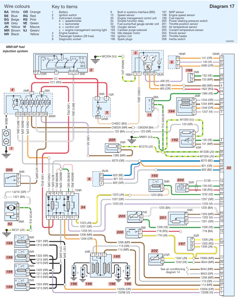

@MvT-F , kan je een schema posten van de motor electronica (ECU en TPS) ?
Zie bijlage
Shiptronic
Dat is niet het juiste schema !, geen sensor na de kat. en een luchtomloopstappenmotor , smoorklep met tps sensor, = geen drive by wire.
dat schema hoort hier hierbij : https://www.youtube.com/watch?v=zkXGNL6PJ9o
die heeft geen pedaal sensor. Dit is het schema van de voorgaande versie.
Dat is niet het juiste schema, dit is een oude versie met Marelli 1AP ecu.
Bijgevoegd de technische leergang met M(E)7.4.4

@ Paul thanks, dat is wel de goede versie !
1261 - Accelerator pedal position sensor , deze is gerelareerd aan de fout code, (niet 1262 - Motorised throttle)
op pin 3 staat de voedingsspanning van de sensor , de massa zit aan pin 4
daar het probleem steeds signaal A is , doe ik een ingecalculeerde foute aanname dat signaal B wel goed is, en derhalve het eest niet in de voeding moeten zoeken.
beide signalen komen aan op de ECU pinnen A1 en A2. ( de manual laat weinig los over de opbouw en signalen, welke pin b.v. signaal A is?)

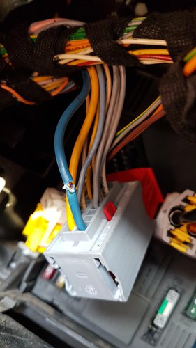

Volgens mij lopen die pedaalsensor draden via een andere tussen stekker en niet rechtstreeks in de motorboom.
Kijk even of er onder de accu tegen de chassis balk nog tussen stekkers zitten die even checken op corrosie.

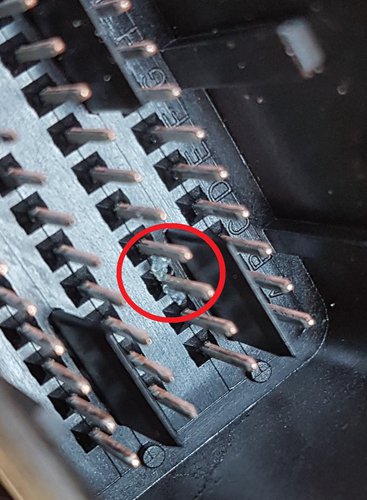

De stekker bij de ECU kon ik ook geen beschadige kabels vinden, maar ik zag wel aan een pin wat silicone achtig spul. Dat zat ook in de stekker. Ik neem aan dat dit is om het geheel vocht dicht te houden?
(1379 en 1380) doorgemeten en alles lijkt ok. Er blijft niets anders over om een geheugenscope eraan te zetten denk ik of op de gok een andere ECU en BIS plaatsen.
@Paul, dat lijkt maar zo, maar daar zit wel een plek waar veel draaden bij elkaar komen of naar een aftakking gaan. De draaden zagen er ook in die hoek goed uit. Dit was wel de lastigste plek overigens... Ik denk eerder dat de temp er invloed op heeft, want het gebeurd het vaakst in de middag of nadat het motor compartiment warm is.
De aftermarket CruiseControl had draadsplitters die door de huidige draadboom heen gaan. Ik ben nooit zo gek op dat soort dingen, want dat is juist vragen om ellende. Enfin, de enige blootliggende draad is van het remlicht en deze blauwe die op de PH2 aansluiting komt, maar die zie ik niet in het schema.. Ik neem ook aan dat deze er geen invloed op hebben reden te meer en ik wil het niet goed praten, dat de draad nog meer dan 2/3 intact is. Deze wilde ik nog aan elkaar solderen, maar ik wacht er even mee om meningen van derden te innen bij het bekijken ervan.

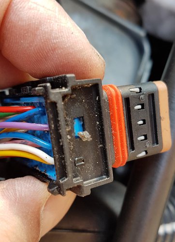

Aha, zijn het die K@*-connectoren >:)
Die siliconen zooi hoort bij deze stekker, maar wel aan de andere kant! Het zou niet voor het eerst zijn dat die rommel problemen veroorzaakt. Niet op de contact terminals, maar in de ontvangende kant ( de "gaatjes") , meestal met wat perslucht er wel uit te blazen.

Ik heb net onze ECU en een andere ECU van vangilsautodemontage.nl naar Paul gebracht en die zet de sleutelcode over.
Alvorens hebben we het erover gehad wat het beste pad was om te volgen. Andere ECU en hopen was op dit moment de beste keus met snel resultaat. Daarna.. denk ik dat we de 206 dan in onderdelen de deur uit doen als de P0120 de kop op blijft steken i.v.m. met de kosten om alles binnenste buiten te keren om de root cause te vinden.
Bedankt voor de tip voor de connectoren uit te blazen met perslucht! Dat gaan we doen!

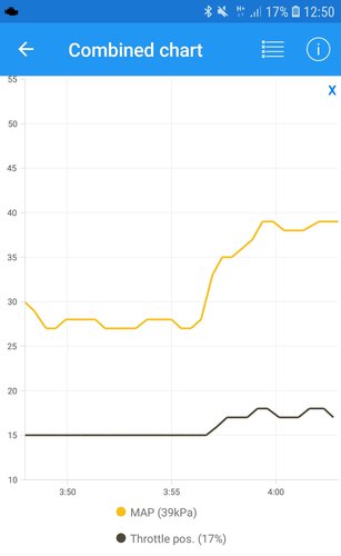

Hierbij een plaatje van de RPM en MAP sensor Bij 3000 toeren gaat het geheel stotteren. Nieuwe MAP sensor zit er overigens nog op.
TPS en MAP

1e wat me opvalt, waar jij volgas neerzet, is de trottle niet 100% open, want dan zou je een hogere MAP waarde moeten zien.
Wat zijn de freeze frame dat die bij deze fout hoort.
Ik mis ook de waarden:
MAP, stationair zonder belasting.
MAP, met stilstaande motor (RPM 0) , wel contact aan zetten!
