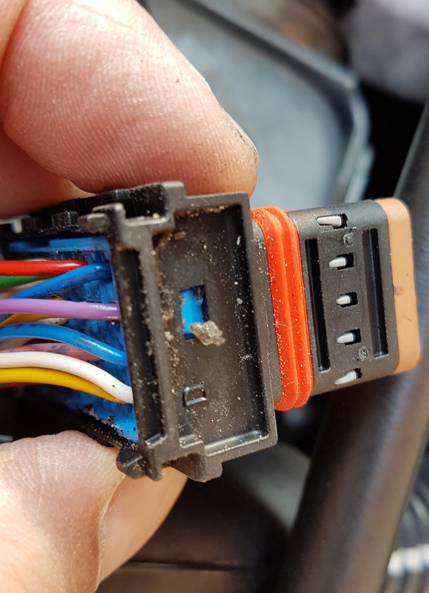

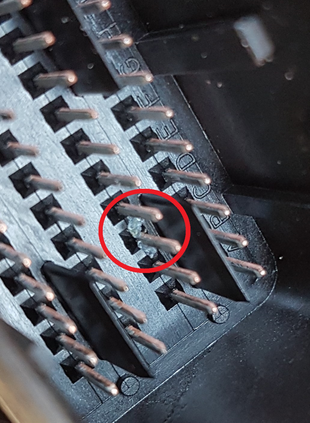

De stekker bij de ECU kon ik ook geen beschadige kabels vinden, maar ik zag wel aan een pin wat silicone achtig spul. Dat zat ook in de stekker. Ik neem aan dat dit is om het geheel vocht dicht te houden?
(1379 en 1380) doorgemeten en alles lijkt ok. Er blijft niets anders over om een geheugenscope eraan te zetten denk ik of op de gok een andere ECU en BIS plaatsen.

Aha, zijn het die K@*-connectoren
Die siliconen zooi hoort bij deze stekker, maar wel aan de andere kant! Het zou niet voor het eerst zijn dat die rommel problemen veroorzaakt. Niet op de contact terminals, maar in de ontvangende kant ( de "gaatjes") , meestal met wat perslucht er wel uit te blazen.

Ik heb net onze ECU en een andere ECU van vangilsautodemontage.nl naar Paul gebracht en die zet de sleutelcode over.
Alvorens hebben we het erover gehad wat het beste pad was om te volgen. Andere ECU en hopen was op dit moment de beste keus met snel resultaat. Daarna.. denk ik dat we de 206 dan in onderdelen de deur uit doen als de P0120 de kop op blijft steken i.v.m. met de kosten om alles binnenste buiten te keren om de root cause te vinden.
Bedankt voor de tip voor de connectoren uit te blazen met perslucht! Dat gaan we doen!

Ben net thuis na de ECU opgehaald te hebben bij Easy-tech.
De oude ECU was aan het aantal maximum resets bereikt (50x) en dan blijft de storing opgeslagen in de ECU ondanks je hem visueel verwijdert. In normale mensentaal is de ECU dus totaal waardeloos geworden en moet je een nieuwe aanschaffen. Typische marketing gedrag.. Softwarematig natuurlijk de grootste onzin om dit soort praktijken erin te zetten en te handhaven en nog gevaarlijk ook. Zou een recall moeten zijn in mijn optiek
