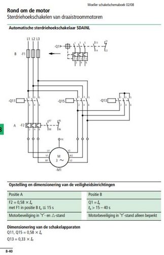

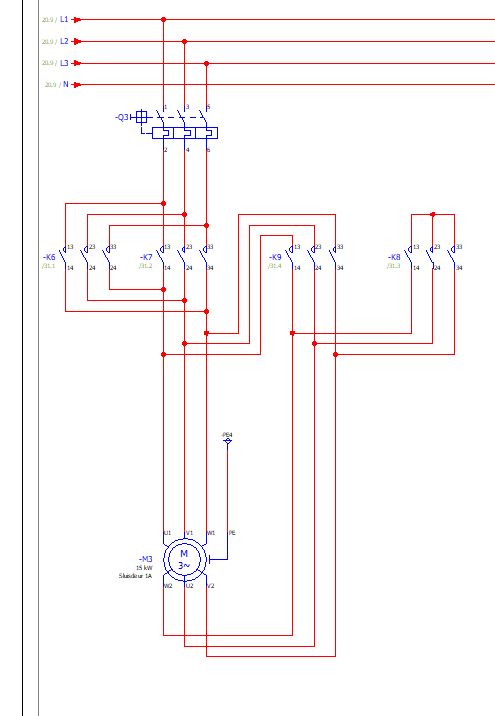

Gespot! L1 en L3 op de verkeerde aangesloten zie ik.. Meteen aangepast( zie tekening)
@ GJ_
Over motorbeveiligingen weet ik vrijwel niks helaas, Wij hebben met E-Plan altijd leren overtekenen van andere elektrische schema's. Hierop werd er ook niet uitgelegd waarom er een beveiliging werd geplaatst en welke en waarop je moet letten daarbij.
Ik heb hem in de schema nu naar boven geplaatst en de zekeringen weggelaten. Hiervoor moet ik natuurlijk dan nog achterhalen waarom deze beveiliging daar moet komen
waar komt de factor 0,58 vandaan komt begrijp ik niet. Ook na het lezen van 1 van de forums op deze site hierover. (komt u ook toevallig in voor haha)

Jammer dat je nu je schema aanpast...........
Alhoewel het zo veel beter is, mn de plaats van de motorbeveiligingsschakelaar, die is zo veel beter.

Als je geen zekeringen zet moet je motorbeveiligingsschakelaar thermisch-magnetisch zijn.
Ik zie alleen maar een thermische beveiliging in je symbool.
0,58? Zegt lijnstroom en fasestroom je niks?
Valt er je ook niks op bij de contactnummering van de contactoren?

Oud schema heb ik ook nog
, dit heb ik gedaan om het verhaal van de verkeerd geplaatste beveiliging optelossen, alleen nu nog de reden vinden en de echte juiste. Als de oude weer zichtbaar moet worden voeg ik hem maar al te graag toe.

Lijnstroom en fasestroom wel mee bekend alleen nooit over 0,58xInom gehad
Il = If * V3 ( lijnstroom = wortel 3 x fase stroom )
daar komt het waarschijnlijk dan vandaan? dan word voor de fase stroom 1 gebruikt?

Er zijn twee soorten beveiliging:
1) een motorbeveiligingsschakelaar (MBS)
2) thermisch relais.
Normaal word één van de twee toegepast.
Een MBS zit in de plaats van de zekeringen. Het is in feite een automaat en een thermische beveiliging in één. Bij een storing schakelt hij ook echt de hoofdstroom af.
Een thermisch relais zit onder aan de magneetschakelaar vastgeschroefd. Er loopt wel stroom door, maar hij schakelt deze nooit zelf af. Er zitten hulpcontacten die je bijvoorbeeld in serie met de spoelaansturing van de magneetschakelaar kan zetten. En bijvoorbeeld nog een contact naar je PLC.
In jouw schema staat een MBS, dus zekeringen weg en die MBS daar plaatsen.
Op 1 mei 2019 20:14:33 schreef RoG-: Lijnstroom en fasestroom wel mee bekend alleen nooit over 0,58xInom gehad
Juist, en 1/√3 = 0,58
Normaal zijn er 3 motordraden, maar hier gaat een deel van de stroom niet door de beveiliging want er zijn 6 draden. Dus lager instellen, Inom x 0,58.
Als je MBS op de normale plaats zit moet je gewoon de nominale motorstroom instellen. Dus zeker NIET x1,5 of zoiets raars.

En hoe moet die daar ingesteld worden, we hebben daar altijd lijnstroom toch. Op Inom?
Als de motor in ster draait is Ifase = Ilijn en staat de beveiliging bijgevolg te hoog.
Dus motor enkel in driehoek thermisch beveiligd.

Als je de thermische beveiliging terug hebt gezet net boven U1V1W1 (waar ze moet staan) moet je eens kijken welke stroom daar loopt. lijnstroom of fasestroom
1) Wat gebeurt er indien de motor beveiliger tript en een technieker draait het klemmenkastje van de motor open ?
Wel risico ontstaat er dan ?
Het risco nu is dat hij onderspanning blijft staan als de motor beveiliger tript
Correct. De motor beveiliger onderbreekt de voedingsdraden naar klemmen U1-V1-W1 en de motor valt stil.
Maar via relais K9 krijgt de motor nog spanning op de klemmen U2-V2-W2.
De aansluitklemmen staan dus nog onder spanning !!! Levensgevaarlijk
2) Er ontbreekt ook nog een stuurschema voor het aansturen van de 4 relais. Kan je dat erbij tekenen?
Zou je een andere type motorbeveiliger kunnen kiezen zodat het probleem onder punt 1 verdwijnt ?
Stuurstroom tekening heb ik gemaakt nu. Wij moeten alles via een PLC laten sturen waardoor wij maar een x aantal uitgangen hebben. Hierdoor heb ik geen tijd relais kunnen plaatsen (deze zitten in het besturingsprogramma)
Aanvulling : zoals G.J. reeds aangaf, heb je nu een motorbeveiligingsschakelaar in je schema opgenomen. Dit is een ding waarbij de motorstroom een bimetaal laat verplooien en daardoor een schakelmechanisme triggert wat op zijn beurt de hoofdstroom uitschakelt. Dus als er een fout gebeurd is, moet je de schakelkast openen en manueel de motorbeveiligingsschakelaar terug resetten.

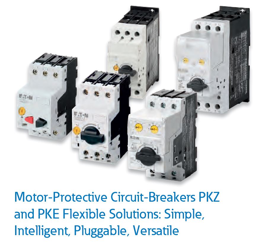

Je kan ook kiezen voor een Thermisch relais (overload relais). Dit werkt ook op basis van een bimetaal maar dan wordt er een schakelcontact omgeschakeld. Dit contact zet je op een ingang van de PLC of in de stuurkring van een relais. Dit relais gaat dan uitschakelen, maar na verloop van tijd koelt het bimetaal af en schakelt vanzelf terug in. Hierdoor kan de PLC (of een drukknopschakeling) de motor terug starten, zonder dat je de schakelkast moet opendoen om het thermisch relais te resetten. (Er zijn ook andere manieren van resetten, maar deze laat ik even buiten beschouwing.)
Zie onderstaande fotos.
3) Zou je de relais allemaal even "groot" (lees geschikt voor de zelfde stroomsterkte) nemen of kan je misschien links of rechts een kleinere relais gebruiken?
Ik denk dat er 1 relais kleiner kan zijn. Omdat hij in het begin ster loopt en daarna driehoek zou de stroom kleiner worden naarmate hij is opgestart? dan zou de driehoek relais kleiner kunnen zijn?
Gedeeltelijk correct : je kan het STER relais kleiner kiezen, omdat de motorstroom in ster wortel 3 keer kleiner is dan in driehoek.
4) Maakt het een verschil uit indien de motorbeveiliger aan het begin van de schakeling geplaatst wordt of indien de motorbeveiliger op de huidige positie blijft staan ? Wordt de instelling van de motorbeveiliger anders ?
Werd reeds beantwoord : Als de motorbeveiliger aan het begin van de schakeling staat vloeit de volledige motorstroom door de beveiliger. Indien de motorbeveiliger in de huidige positie staat, is de stroom door de beveiliger 0.58% van de motorstroom. (0.58 = 1/sqrt(3))
4) Waarvoor dienen de relais K6 en K7 ? Wat gebeurt er indien een beginnend technieker beide relais gelijktijdig induwt door middel van een geïsoleerde schroevendraaier ? Kan je iets verzinnen om dat te voorkomen?
Zou je dat elektrisch of mechanisch oplossen ?
Correct : K6 is voor links draaiend - K7 voor rechts draaien
Dit heb ik (als ik het goed heb getekend) elektrisch beveiligd. Als k6 actief is kan K7 niet actief worden en anders om
Elektrisch beveiligen is prima, als uitbreiding bestaat er ook nog een mechanische vergrendeling. Hierbij wordt tussen de relais K6 en K7 een hulpstuk geplaatst dat voorkomt dat beide relais gelijktijdig inkomen. Dus zelfs als je met een schroevendraaier beide relais bewust zou manipuleren zodat de contacten verbinding maken, gaat dat niet lukken.
Als één ingeschakeld is, kan je de andere niet inschakelen.
5) Stelt zich ook zo een probleem met K9 (driehoek relais) en K3 (ster relais)
Correct : Zelfde geldt voor K8 en K9
Als hij in ster loopt (k8) dan kan K9(driehoek) niet actief worden en andersom

Nee, bij een ster-driehoek is de motor in ster nooit thermisch beveiligd.
Dat is ook tamelijk nutteloos voor die paar seconden. Een motor moet toch echt wel even draaien wil een thermische beveiliging nut hebben. Zo zijn er bijvoorbeeld in veel bovenloopkranen helemaal geen thermische beveiligingen.
Anoniem
Op 2 mei 2019 07:42:31 schreef GJ_:
[...]Dat boeit toch niet? Een motor is in ster nooit beveiligd.
Niet akkoord
We nemen een motor DIRECTE AANLOOP op een 220V net in driehoek.
In = Ilijn, dus Ifase = Ilijn x 0,58
Diezelfde motor DIRECTE AANLOOP op een 380V net in ster
In = Ilijn = Ifase
Duidelijk is dat Ifase in beide gevallen gelijk is.
En dat Ifase de maximum stroom is die door 1 wikkeling mag.
We zetten nu diezelfde motor in een ster-driehoek schakeling
Als we de thermiek nu net vóór U1V1W2 of net vóór U2V2W2 zetten zal deze zowel in ster als in driehoek enkel Ifase meten. (lees de max stroom die door één wikkeling mag)
Alzo is je motor zowel in ster als in driehoek beveiligd tegen overbelasting.
Dit is niet het geval als je thermiek bij de zekering staat
Op 2 mei 2019 10:55:25 schreef GJ_:
Niet akkoord
Dan zou het In x 0,58 verhaal nooit hebben bestaan
Gebruik dan een softstarter voor die paar sec.
Een MBS staat altijd ipv de zekering. Een thermische beveiliging werkt nooit optimaal zolang een ster-driehoek op ster staat.
Die is volledig afgestemd op driehoek bedrijf.
Anoniem
Op 2 mei 2019 11:20:38 schreef GJ_:
Niet akkoord
Dus volledig afgestemd op ster EN driehoek
Een MBS hoort ipv een zekering als die MBS thermisch magnetisch is.
TS zijn MBS is enkel thermisch volgens zijn symbool.
Op 1 mei 2019 12:13:16 schreef GJ_:
[...]Nee toch? Ooit een MBS op die plek gezien?
Op die plaats verwacht ik eerder een thermisch relais met contact in de stuurkring.
