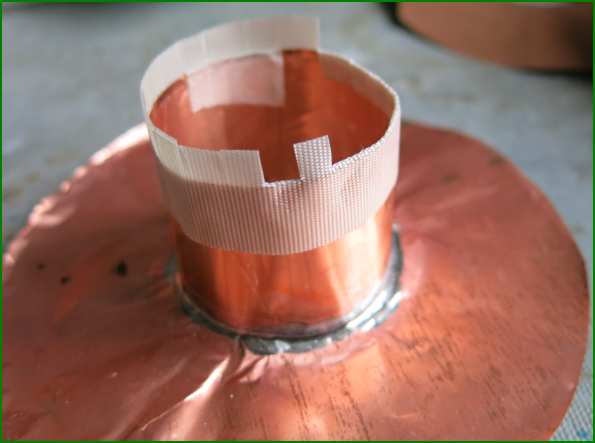

Ik wou eens experimenteren of het mij zou lukken een scherm aan te brengen tussen de bestaande wikkelingen en de extra wikkelingen
die ik op een ringkern trafo zou gaan aanbrengen.
Hieronder de plaatjes van het aanbrengen van het scherm en het aanbrengen van de extra wikkelingen.
Ik ben mij er van bewust dat de al aanwezige 2x 15V wikkelingen geen scherm hebben t.o.v de 230v wikkeling.
Het extra scherm levert mij echter wel extra buffer betreffende de capacitieve kopeling van de 230V wikkeling en natuurlijk ook de 2x 15V wikkelingen.
Het mooiste zou zijn een schield te hebben tussen de 230V en de 2x 15V wikkeling en een shield zoals ik die nu heb aangebracht.
Dit is voor mij dus een projectje met deze trafo om ervaring op te doen met de materialen die ik hier voorradig heb.
De gebruikte materialen zijn een rolletje koperband dat vaak op beursen te koop is, het is aan één zijde voorzien van een plastic laag.
Dat koperband materiaal is gebruikt voor één laag langs de buitenkant en één laag aan de binnezijde van de trafo.
De boven en onderzijde zijn gemaakt van dus koperfolie, ik dacht dat ik dat had aangeschaft bij Conrad.
Doordat het zo dun is was het vrij makkelijk dit aan de randen een beetje om te vouwen.

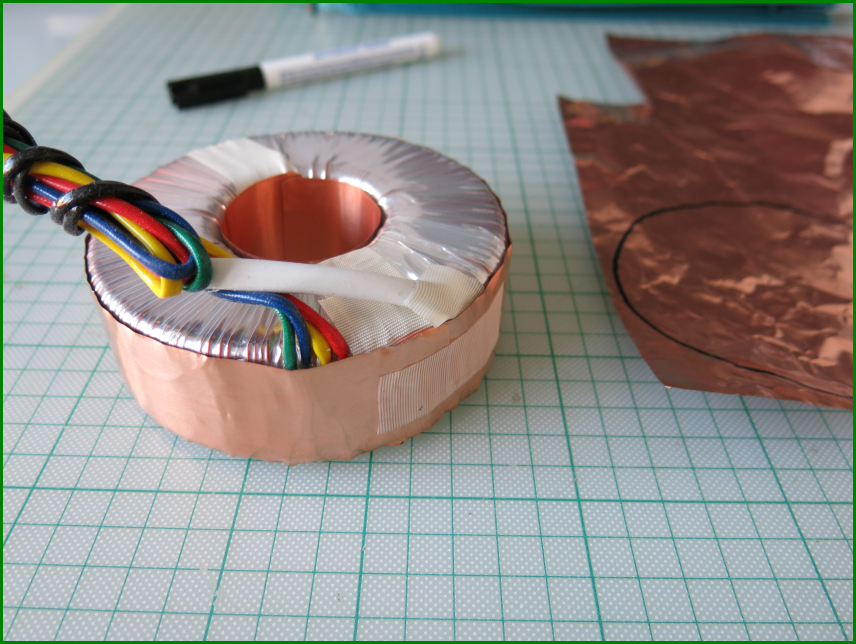

Dit is het begin stadium, laagje om de buitenezijde en aan de binnenzijde.
http://www.bramcam.nl/NA/Trafo-Scherm/Trafo-Scherm-01.png

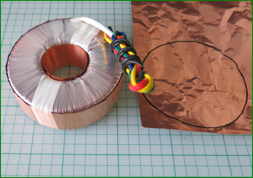

Hier is zichtbaar dat ik het koperband net overlappend heb uitgevoerd.
http://www.bramcam.nl/NA/Trafo-Scherm/Trafo-Scherm-02.png

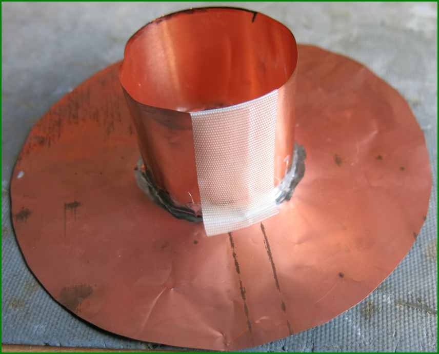

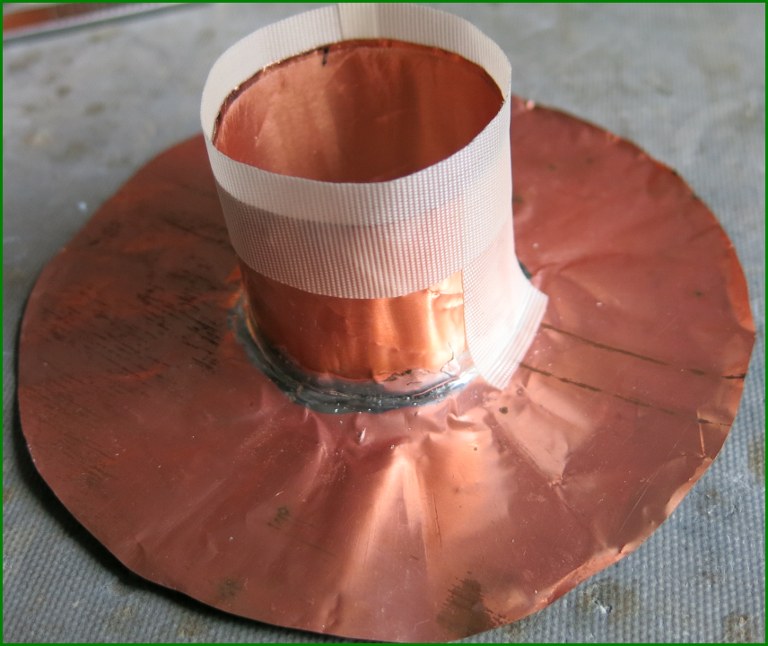

Hier is het aftekenwerk zichtbaar en het bovenste deel van het scherm heeft een lip die aan de buitenband vast gesoldeerd wordt.
Als je goed kijkt kan je zien dat de ring binnen in "te kort" is, voor de gene die niet weten waarom, die laat ik nog even in spanning... :-)
http://www.bramcam.nl/NA/Trafo-Scherm/Trafo-Scherm-03.png

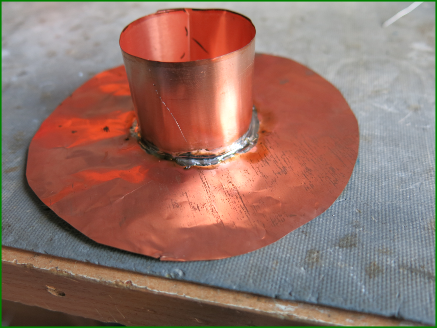

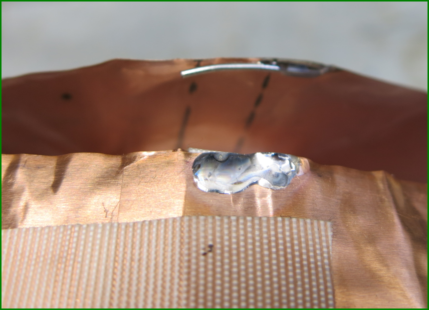

Hier is het binnenstuk al gesoldeer aan de onderzijde, maar nog niet afgewerkt.
http://www.bramcam.nl/NA/Trafo-Scherm/Trafo-Scherm-04.png
De overlap krijgt een extra stukje 3M glas tape, zodat de rand de isolatie en de al aanwezige wikkelingen niet kan beschadigen.

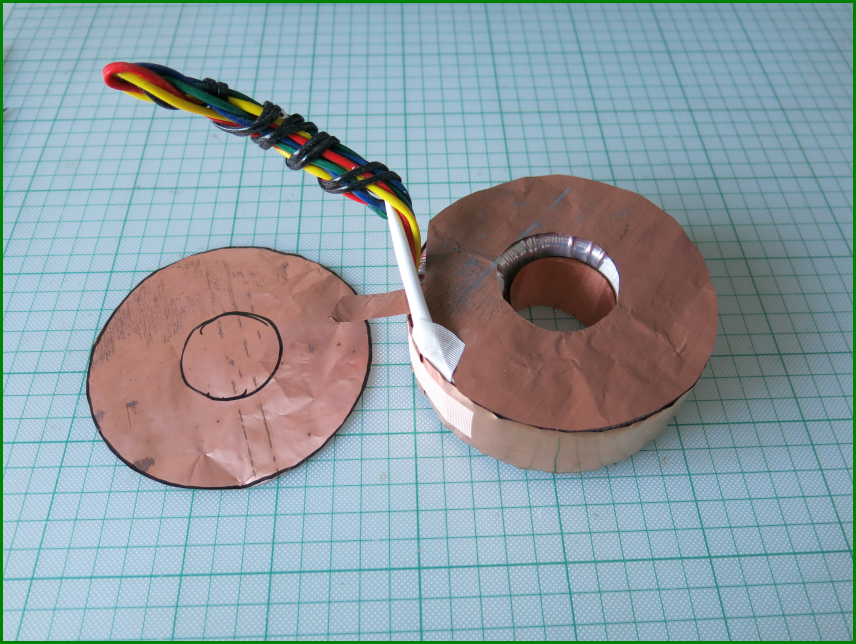

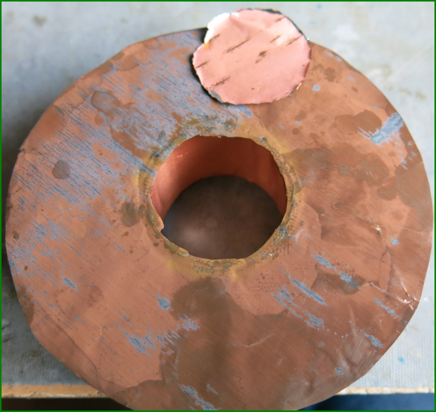

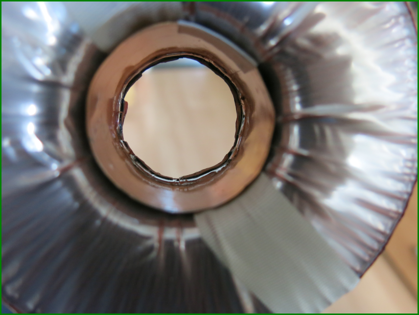

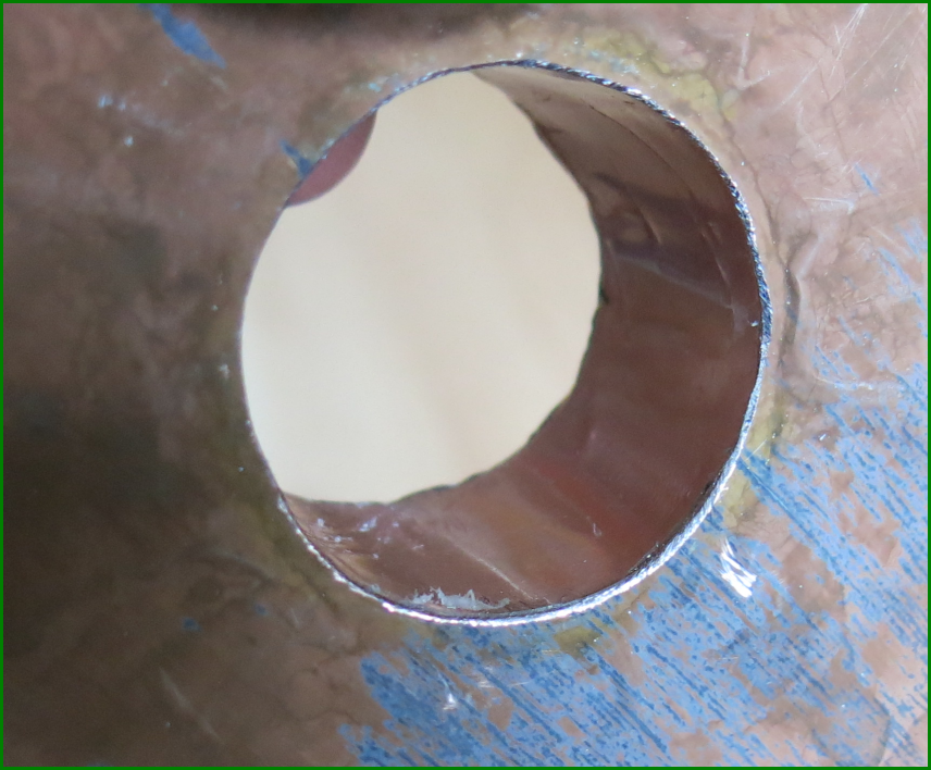

Met een scalpel een groot deel weggesneden voor het gat.
http://www.bramcam.nl/NA/Trafo-Scherm/Trafo-Scherm-07.png
Zo ziet dat er aan de andere zijde uit.
http://www.bramcam.nl/NA/Trafo-Scherm/Trafo-Scherm-08.png
Hier is alle extra materiaal weggehaald met een vijl, en zijn nu geen scherpe randen meer.
http://www.bramcam.nl/NA/Trafo-Scherm/Trafo-Scherm-09.png
Voorbereiding om ook de scherpe rand aan de bovenzijde met tape te omwikkelen.
http://www.bramcam.nl/NA/Trafo-Scherm/Trafo-Scherm-10.png
Iedere keer een kneepje met een scherp kniptangetje, en toen omgeslagen en met een pincet aangedrukt.
http://www.bramcam.nl/NA/Trafo-Scherm/Trafo-Scherm-11.png
Hier is zichtbaar hoe een van de twee "deksel" met de buitenband wordt doorverbonden.
http://www.bramcam.nl/NA/Trafo-Scherm/Trafo-Scherm-12.png

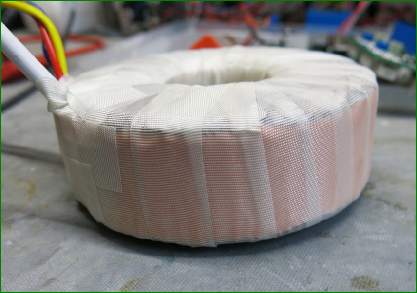

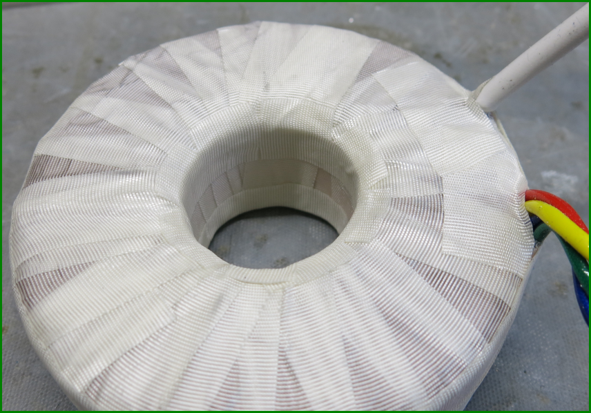

Toen alles klaar was betreffende het schield (ja dat dacht ik!) heb ik weer een laag 3M tape aangebracht.
http://www.bramcam.nl/NA/Trafo-Scherm/Trafo-Scherm-13.png
Ook hier is zichtbaar dat ik extra zorg heb besteed aan de plek waar de rand wat scherper is.
De boven en onderzijde van het gat in de trafo hebben een extra laagje tape gekregen.

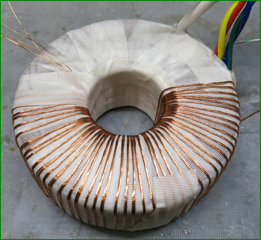

En dit zijn de extra wikkelingen, het zijn er vijf twee voor de +-12V stabilisatie en een paar voor mijn experimenten.
http://www.bramcam.nl/NA/Trafo-Scherm/Trafo-Scherm-16.png

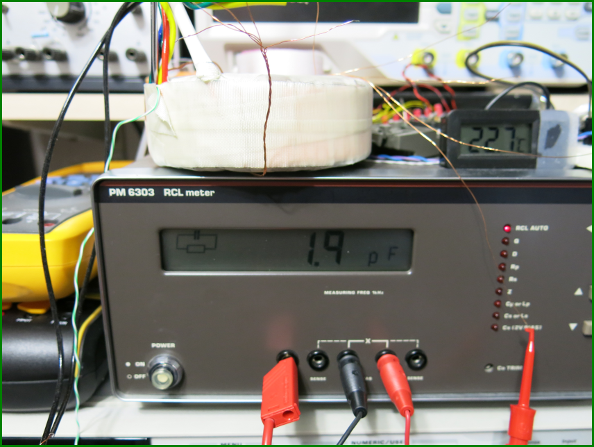

Dit laat zien, hoe goed het scherm is t.o.v. de 230V en de 2x 15V wikelingen.
De groen/gele draad zit aan de Guard aansluiting van de RCL meter vast.
Dit is naar de 230V wikkeling gemeten en naar de 2x 15V wikelingen is het iets meer namelijk 3,5pF.
http://www.bramcam.nl/NA/Trafo-Scherm/Trafo-Scherm-15.png
Oja, waar zat ik nu mee te mutsen...
Je brengt een shield aan, maar vergeet er een draad aan te solderen! :-)
Gelukkig was dit simpel op te lossen.

Ik had om de wikkelverhouding te achterhalen 10 wikkelingen om de trafo gelegt en de Variac op 230V gezet.
Berekening er op los gelaten en rond de 7,8 meter draad nodig.
Ja dat dacht Bram, berekening gedaan aan de hand van een stukje draad, strak getrokken om de orginele trafo...
Dat loopt lekker op die extra lengte per wikkeling (1cm) die nodig is door de ruimte die het shield in neemt.
Dus morgen pas ik de wikkelingen aan, twee stuks verleng ik en de andere waarvoor wat minder spanning geen probleem is laat ik zo.
En naturulijk heb ik in verschillende stadia steeds metingen gedaan of ik geen kortsluiting aan het maken was.
De gebruikte tape is de 3M #69 en dit is een glasvezel tape die vrij hoge temperaturen mag hebben.
Deze trafo komt in de CO-2019 voeding, en ik weet nu al dat de belasting die hij daar krijgt voor maar heel weinig temperatuur verhoging gaat zorgen.
Ook komen er gaten rond de trafo, zodat daar koele lucht langs kan gaan stromen.

Misschien een domme opmerking, maar heb je nu met dat scherm een kortgesloten winding gemaakt?
Dat vraag ik me ook af...
Trouwens een heel omslachtige manier om dit te bereiken. Met een rolletje koperfolie ben je in een paar minuten klaar en heb je een strak resultaat...
(je draait de folie gewoon op een klein rolletje, en haalt dat steeds door het middengat heen)
om er geen kortgesloten winding van te maken heeft hij ergens een spleetje gelaten (schrijft hij) alhoewel ik dat op de foto's niet kan ontwaren..

Met de koperfolie wikkel oplossing maak je dus juist een kortgesloten winding. De TS heeft de midden cilinder korter gemaakt om juist dat te voorkomen.
Het ziet er sowieso spectaculair uit!
En inderdaad: in zijn tekst staat een ‘cliff-hanger’ dat hij de binnencilinder korter houdt. En zelfs met tape beschermd.

Mijn scherm heeft geen kortsluiting!
Zoals ik al liet doorschemeren, is het middenstuk korter gehouden zodat er nooit een winding kan ontstaat.
Bij transformatoren het je twee velden en het doel van deze afscheming is een bariere tegen het elektische veld te maken.
De capacatieve koppeling tussen de 230V wikkeling en de 2x 15V wikkeling is rond de 650pF.
Dus het extra scherm dat ik heb aangebracht, heft die koppeling bijna geheel op naar de extra aangebrachte wikkelingen.

Ik zie niet waarom er extra problemen bij een extra wikkeling om de ringkern zullen zijn.
Wat betreft dat het niet optimaal is(posite van de shields), heb ik al twee keer aangegeven, maar ik kan met dit shield nu wel gaan meten. :-)
Ik bedoelde meer het twisten van de wikkeldraden om ze als 1 wikkeling rond de kern te leggen. Ik zou ze zo veel mogelijk van elkaar scheiden.
Hi Sine,
Heb ik ook al over nagedacht, maar daar zie ik niet te veel problemen mee voor mijn toepassing.
Verder als ik dit zou doen, dan creëer ik een Hel voor mijzelf met vijf draden, probeer dat met de hand maar eens netjes te wikkelen. :-)
Uiteindelijk komen de meeste gelijkrichte voedingslijnen wel op een af andere manier aan elkaar.
Met in verhouding "trage" gelijkricht dioden, zullen ze dan weinig naar elkaar toe storen.
De bedoeling is ook de trafo draden via spoeltjes/Ferriet kerntjes verder te ontkoppelen voor hogere frequenties.
Maar je hebt me wel aan het denken gezet, want de wikkelingen hebben nog een aanpassing nodig...
Ik kan de 2x 14V wikkeling apart doen van de drie andere wikkelingen, zou net moeten passen naast elkaar.
Eerst weer wat anders doen en de wikkeling aanpassing als achtergrond proces in mijn brein zetten..
Dat verdelen is vrij simpel, de hulpwikkelingen zijn laag in vermogen genoeg dat ze niet over de hele kern verdeeld hoeven te worden.
Op mijn trafo waren de hulpwikkelingen per set samen gewikkeld.
Dus de originele 9-0-9V waren twee samen gewikkelde wikkelingen op iets van 1/3e van de kern, een paar andere wikkelingen lagen op andere segmenten.
Zo heb ik ze ook weer gewikkeld, twee keer 12-0-12 op een kernsectie en daar overheen de van elkaar geisoleerde vermogenswikkelingen.
Dat is heel wat makkelijker wikkelen dan te proberen alle wikkelingen gelijkmatig over de kern te verdelen. Bonus, ook de koppeling tussen die wikkelingen wordt kleiner.
Ohja, wikkel hulpje:

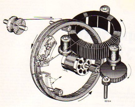

Ringkern wikkel machines leggen eerst de wikkelingen op een ring en wikkelen die weer af op de trafo.
Op die manier kun je zelf ook het wikkelen vergemakkelijken door een ring te maken van een stuk slang.
Ik heb een stuk 12mm PE (lucht) slang genomen en die over de lengte buitenom ingesneden.
Steek die door de trafo en wikkel daar (met de eindes van de slang tegen elkaar) je benodigde lengte wikkeldraad in. leg het einde van die draad op de kern en begin met wikkelen.
Zeker voor de dikke 1mm wikkelingen ging dat veel beter dan doorhalen of een langwerpige spoel maken oid.
Een bankschroef(je) met een paar stukken vilt op de bekken geplakt helpt met het vasthouden van de kern.

van een aantal oude voedingen heb ik een stel dezelfde ringkernen overgehouden 120VA met aardscherm. meet ik tussen primair en secundair dan zit er 515-530 pF aan capaciteit tussen.
neem ik dan een kleine 5VA bloktrafo in print uitvoering meet ik 33pF tussen primair en secundair.
Hi Testman,
Je moet het scherm wel aansluiten op de "Guard" aansluiting van je rcl meter.
Heb je die niet, dan kan je het zo niet goed meten.
Laat je het scherm verder los dan heb je kans tot een hogere capaciteit tussen de wikkelingen.
