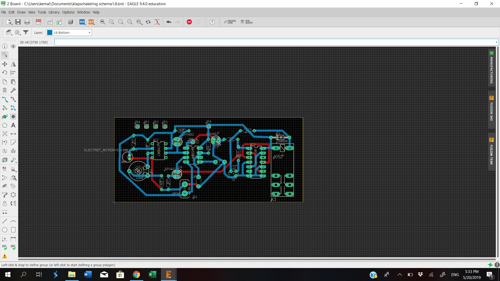

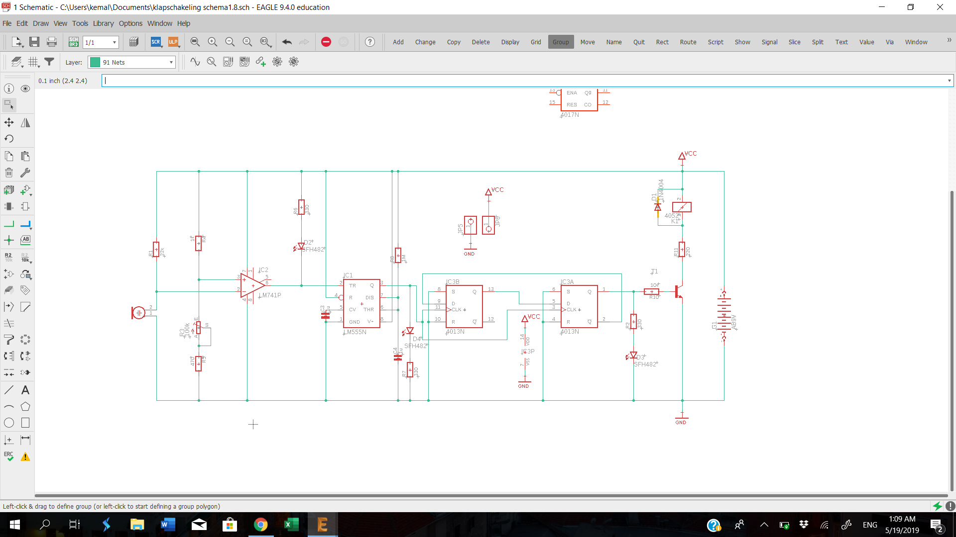

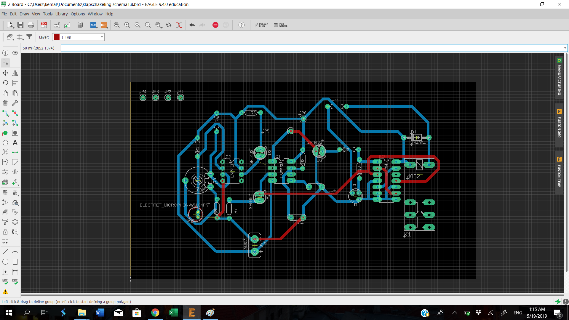

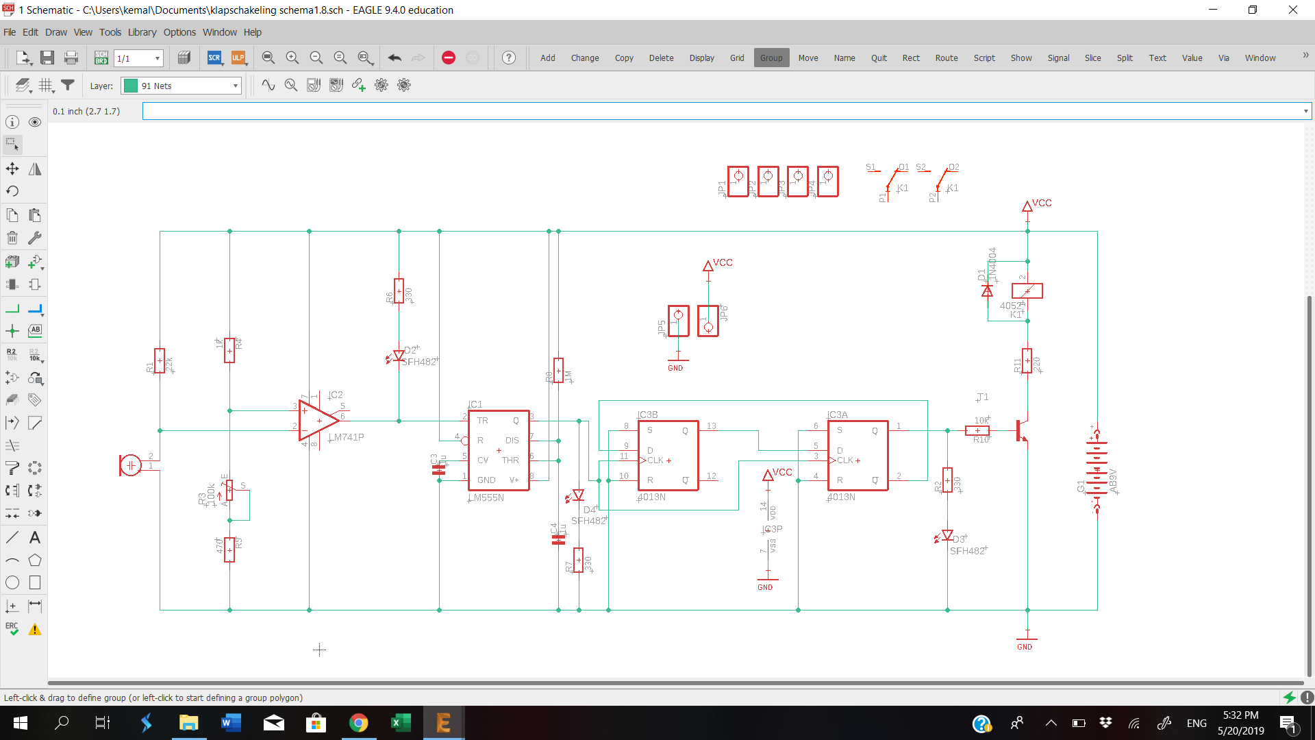

Ik ben een leerling die elektronica studeert. Ik heb een GIP(eindproject) te voorbereiden,ik heb gekozen om een klapschakeling te maken. Ik heb mijn schakeling op pc gemaakt en op een prof bord alles werkt, maar er is een probleem ik weet niet als het (BRD) schema goed is. Ik wil ook niet her risico nemen om het zo laten maken voor (+- 50 euro) en beseffen dat het niet werkt. Daar door ben ik hier om te vragen als uw mij kunt helpen bij het verbetering van mijn (BRD) schema. Als ik mijn schakeling niet maakt ga ik dubbellen (blijven zitten).
In het bijlagen vindt uw mijn schema's.
Ik zouw het graag bubbel zijdig of 1 zijdig willen.
Mvg Kes1907

Je mic. en D3 zijn niet aangesloten, programma geeft daar normaal errors voor !
Enkele schoonheidsfoutjes in uw schema.
Ik begrijp die schakeling niet goed rond die 4013, met de helft van dat IC heb je genoeg, daar zitten 2 tweedelers in.
Je zult nogal wat uit te leggen hebben in uw GIP over hoe dat werkt.
De led weerstanden vind ik ook nogal aan de lage kant, bij rode leds en een Vcc= 9V heb je al 7.8/330 = 23mA, 12mA is meer dan genoeg
Wat die R11 daar doet is mij een raadsel, een weerstand in serie met een relais is niet gebruikelijk, tenzij je geen relais hebt die past.
Niet erg interessant als je dat ook nog moet beschrijven.
Ik zou ook de led D3+R2 parallel over het relais plaatsen, dat geeft meer visuele zekerheid over de werking.
De 555 timing onderdelen C4 R8 : die 1Mohm is wel wat groot volgens mij en ik zou deze :10 verminderen en C4 x10 vergroten dan blijven de tijden gelijk en heb je minder last van eventuele lekstromen.
Een LM741 is prehistorisch gebruik de modernere LM358 vervanger en je moet niks aanpassen.
Nergens een ontkoppel condensator te zien, zeer belangrijk want met een relais op uw print zal dat zeker nodig zijn.
Plaats op elk ic een 100nF zo dicht mogelijk bij de Vcc pinnen.

Mijn leerkracht zei dat mijn schema oke was. Ik heb gewoon hulp nodig bij het routen van mijn(BRD) omdat ik echt niks van begrijpt. Maar danku voor de andere hulpen.

Het pcb programma geeft toch netjes aan welke 2 baantjes ontbreken? Die moet je nog trekken.
(er staan ook nog JP1...JP4 die nergens aan vast zitten, en op het schema staat een 'loze' 4017...)

Van PCB programma's heb ik niet zoveel verstand en kan ik dus niet helpen...maar of het zal werken zonder ontkoppelcondensatoren is een andere vraag want een relais op een print kan voor veel narigheid zorgen.
Uw printtekening laat op dat gebied niet veel goeds zien als je de sporen van voedingslijnen bekijkt.

ik wouw vragen als iemand van jullie mij kan helpen, zeggen of tekenen bij het aansluiten van mijn relais. ik xeet niet hoe ik die moet aansluiten op mijn schema's.
( de rest heb ik aan mijn leerkracht getoont. Hij heeft gezegd dat er geen probleem is behalve de relais)
[Bericht gewijzigd door Henry S. op woensdag 22 mei 2019 23:58:22 (25%)
Relais zit toch aangesloten? Ik begrijp niet wat je bedoelt...
Alleen staan er op schema en print JP1 t/m JP4 die nergens aan zitten.
Is het soms de bedoeling dat die aan de relaiscontacten komen? (dan is 't gewoon een kwestie van 4 draadjes trekken in schema)

Wat moet de functie worden van de relais als hij bekrachtigd wordt. Dus als je hem "aan" zet moet de contacten gesloten worden of juist niet. Je zou ook kunnen overwegen om een 6 polige connector te gebruiken. Dan kan je het later nog anders aansluiten.
Voor maakkontakten wordt 't zoiets:

Persoonlijk zou ik de contacten gewoon naar buiten brengen op printkroonstenen, dan kun je ermee doen wat je wil. En dat noem je dan weer een potentiaalvrij contact, of hebben ze je dat ook niet verteld? :)

zet er gewoon 6 aansluitcontacten op die je aan die 6 relais contacten hangt.
problem solved. kan je later nog altijd wisselen.

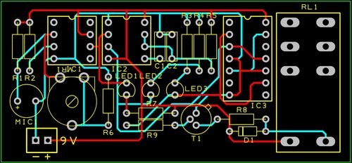

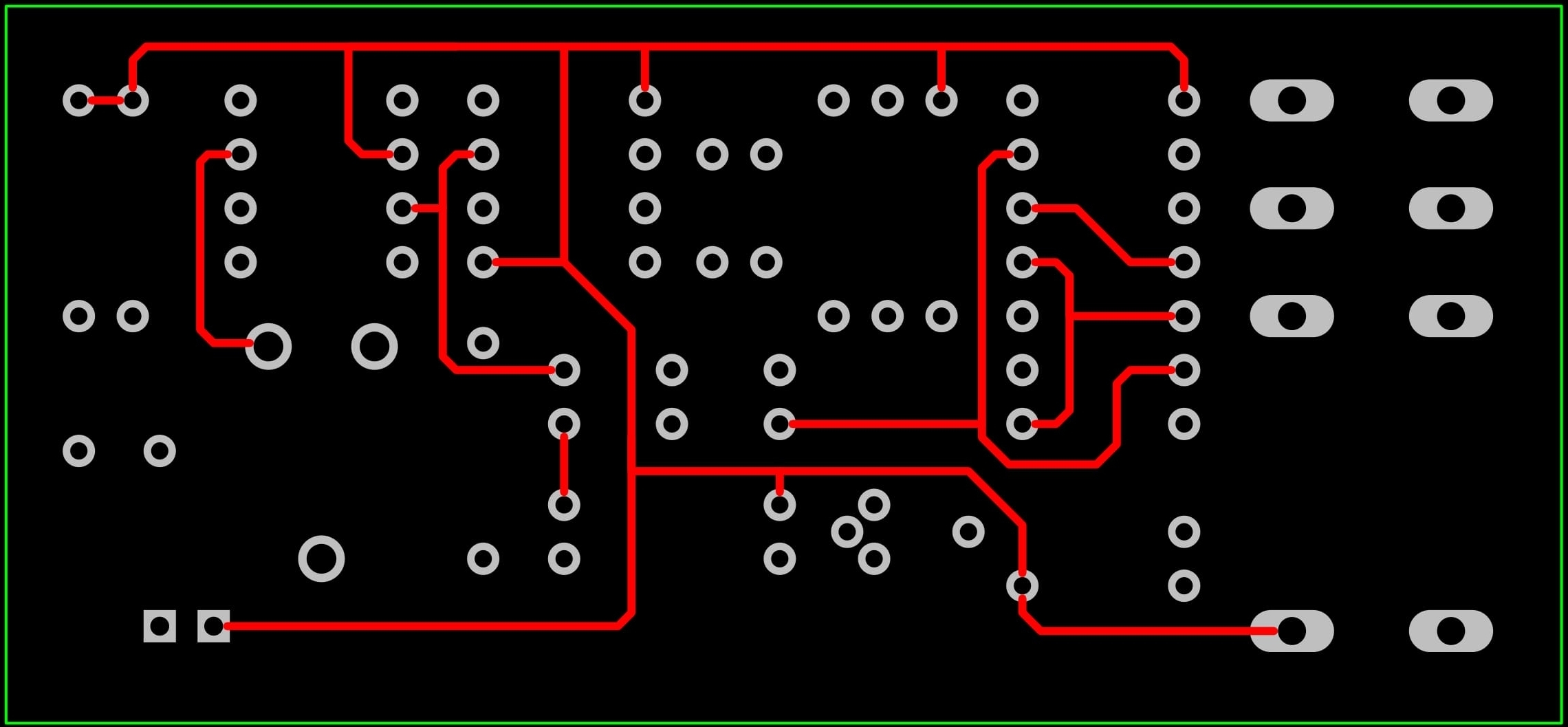

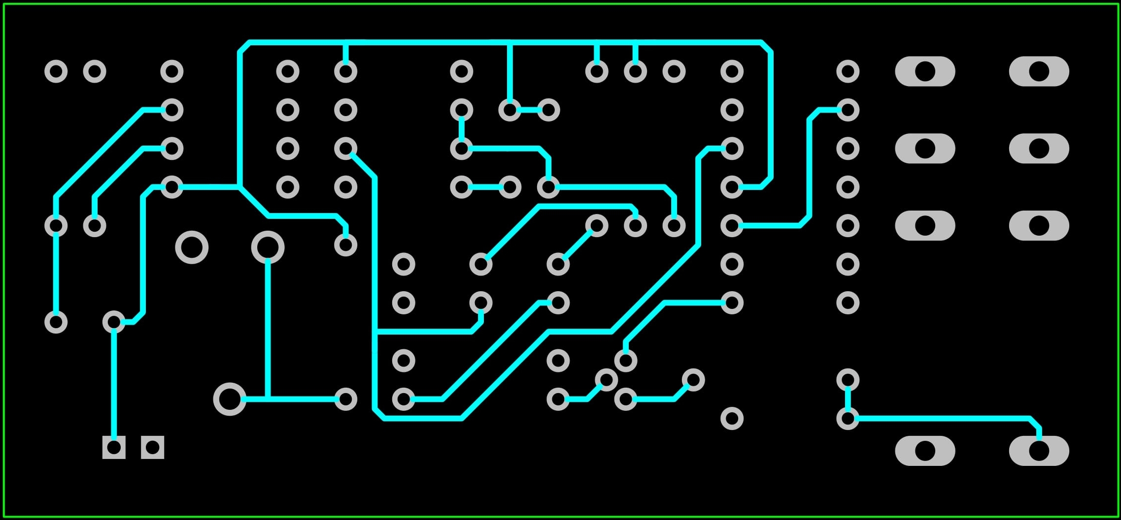

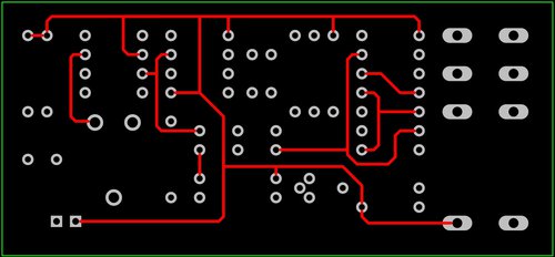

Bottom Copper.
Top Copper.
Het ontwerp van de TS is een beetje "sleur en pleur" persoonlijk vind ik het er niet uitzien.

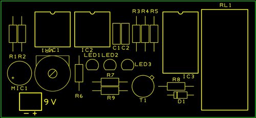

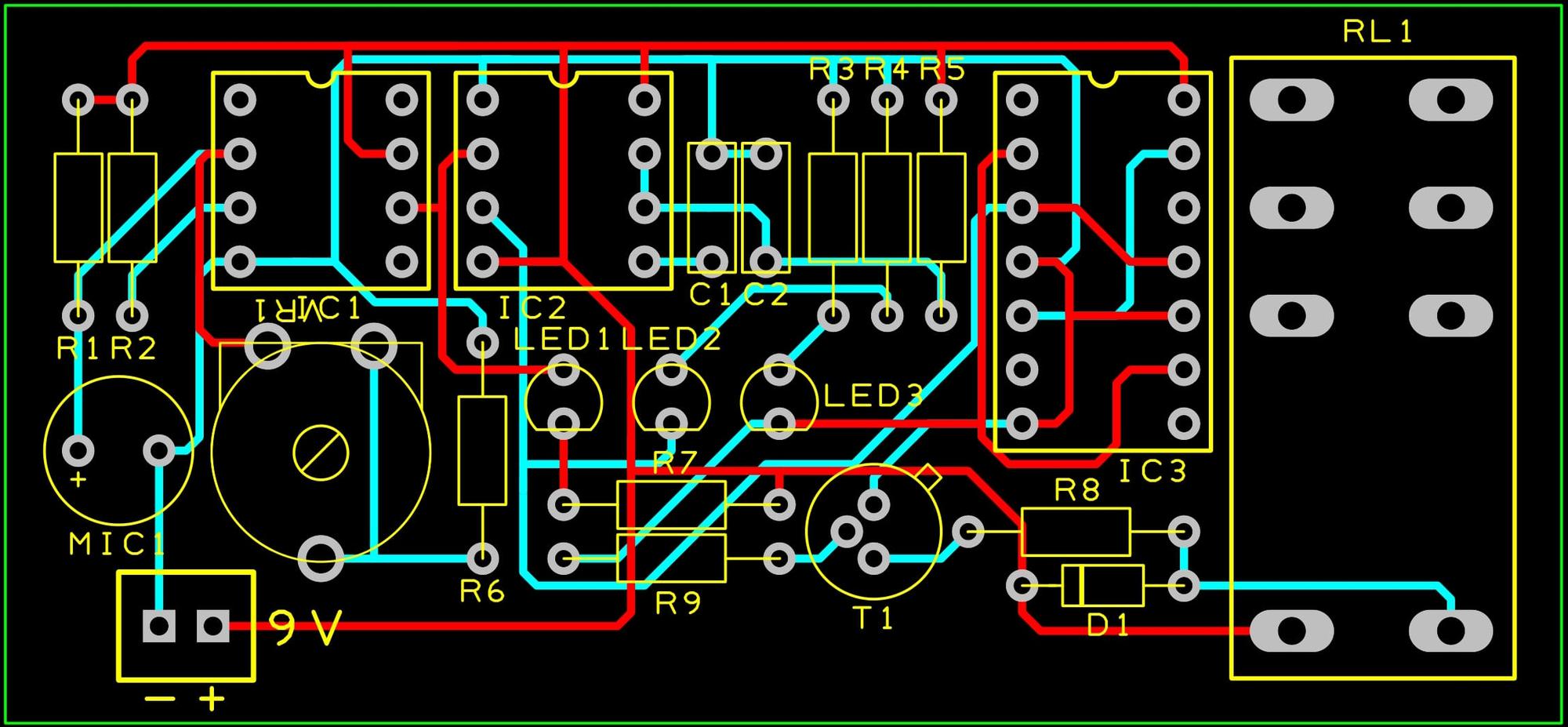

Ik heb de print even getekend als hoe het er ook uit zal kunnen zien.
Gewoon als voorbeeld, de files krijg je niet, omdat het een schoolvraag is zal je het verder zelf moeten doen.
