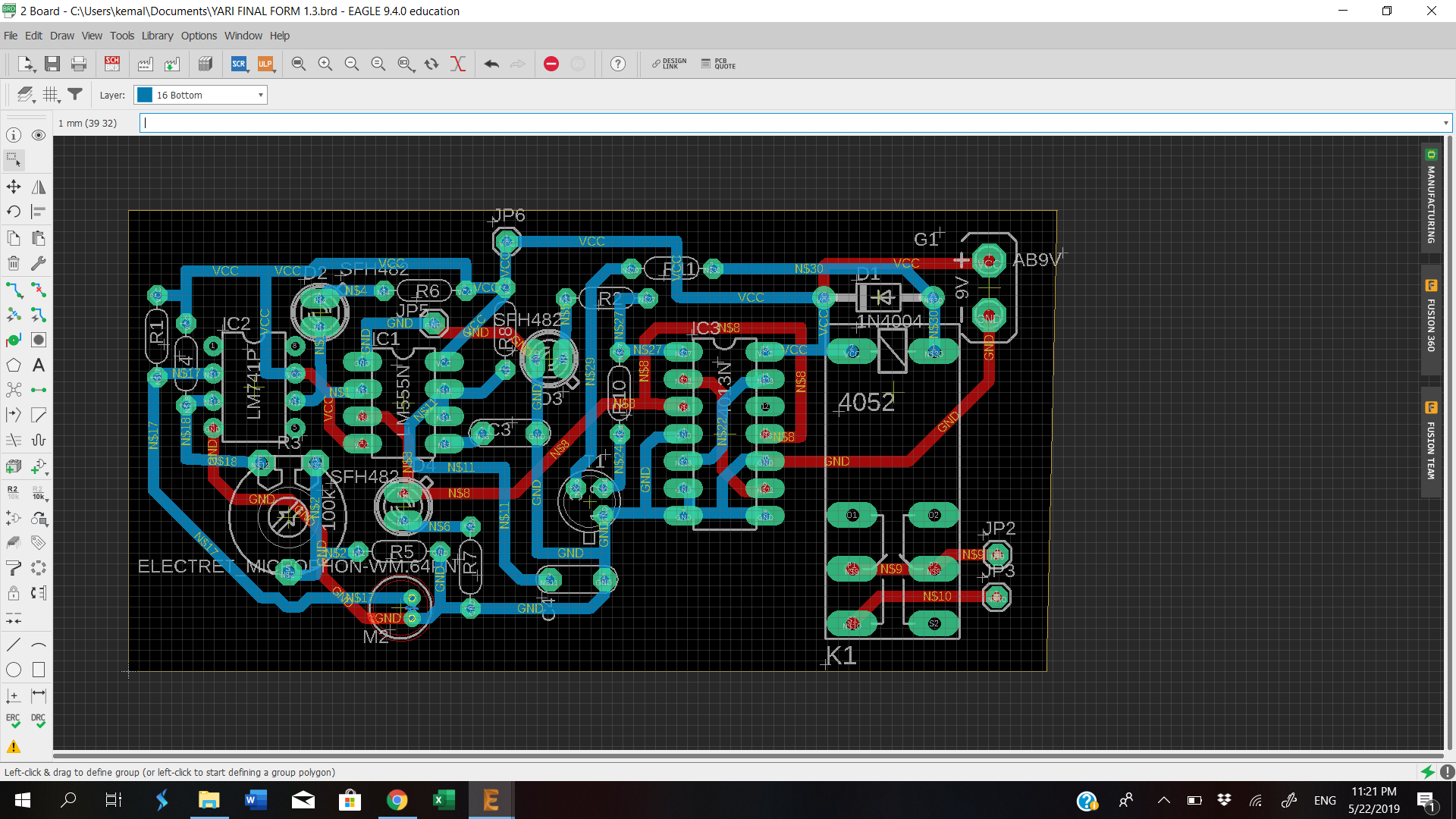

Dat ziet er al een stuk beter uit.
Alleen die haakse bochten moet je zien te vermijden.
En als je het zelf etst kan dat in je punten schelen misschien, maar daar moet je wel de spullen voor hebben natuurlijk.

U toch nog op een grote fout wijzen want het blijft een beginnersprint, en die verbinding van de Vcc van het relais en de 4013 baart mij ook zorgen.
Er zijn weinig schakelingen die werken met een relais zo dicht in de buurt en dan nog zonder ontstoring.

Is het nu zo beter? En hoe kan ik mijn schema kleiner maken of is het al klein genoeg?
Ik wouw ook vragen waar ik mijn PCB kan laten maken (Internet of ergens in Belgie) die niet heel duur is?

Ik zou wel een 100µF elco over de 9V blokbatterij zetten. Die hebben een hoge Ri Sowieso een goed plan om de voeding te ontkoppelen. Maar je hebt het getest op een proefboard begreep ik. Een PCB kan je in China laten maken voor een habbekrats. Reken op minstens een maand voor levering. Duurder wordt het als je het in de buurt zoekt. Zie

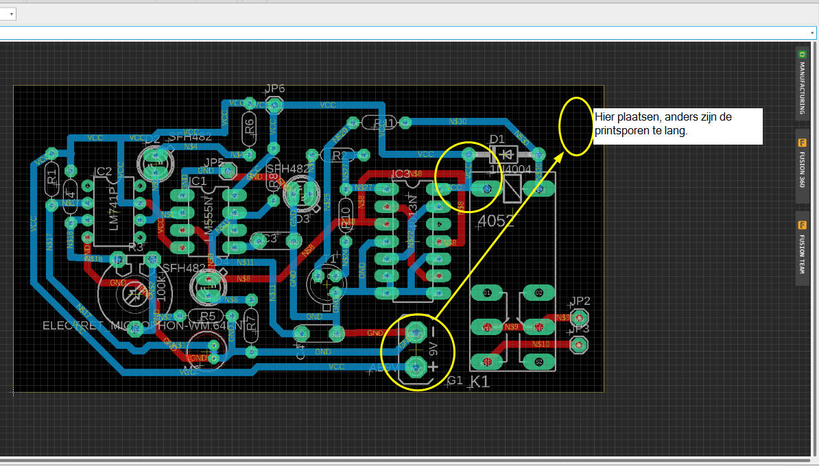

Ik zou trouwens ook nog een aantal montage gaten in elke hoek van je printplaat plaatsten. Is later wat makkelijker als je hem in wilt gaan bouwen.
De ontstoorcondensator (100nf) mist nog trouwens nog op elke IC en een elko zoals eerder aangeven door anderen.

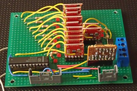

Met experimenteerprint wordt zoiets bedoeld:
Oftewel eerst zorgen dat het allemaal daarop werkt, en daarna pas een definitieve print (laten) maken.
