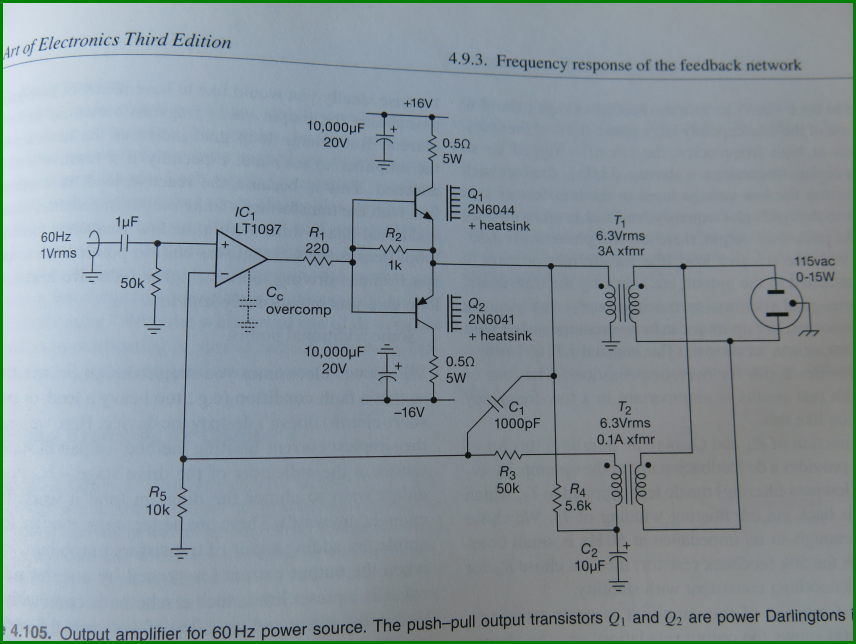

In de Art Of Electronics staat een voorbeeld schakeling van een netspannings generator schakeling.
Het betreft hier de versterker met een extra trafo in de tegenkoppeling en speciale compensatie van de gebruikte opamp
om een mooie lager Ri te krijgen aan de netspannings kant.
Dat de schakeling voor 110V bedoeld is maakt niets uit, gewoon 230V transformatoren gebruiken in die schakeling.
Deze schakeling hebben ze ontworpen voor het aansturen van een synchroon motortje, maar is door de opbouw voor meerdere toepassingen geschikt.

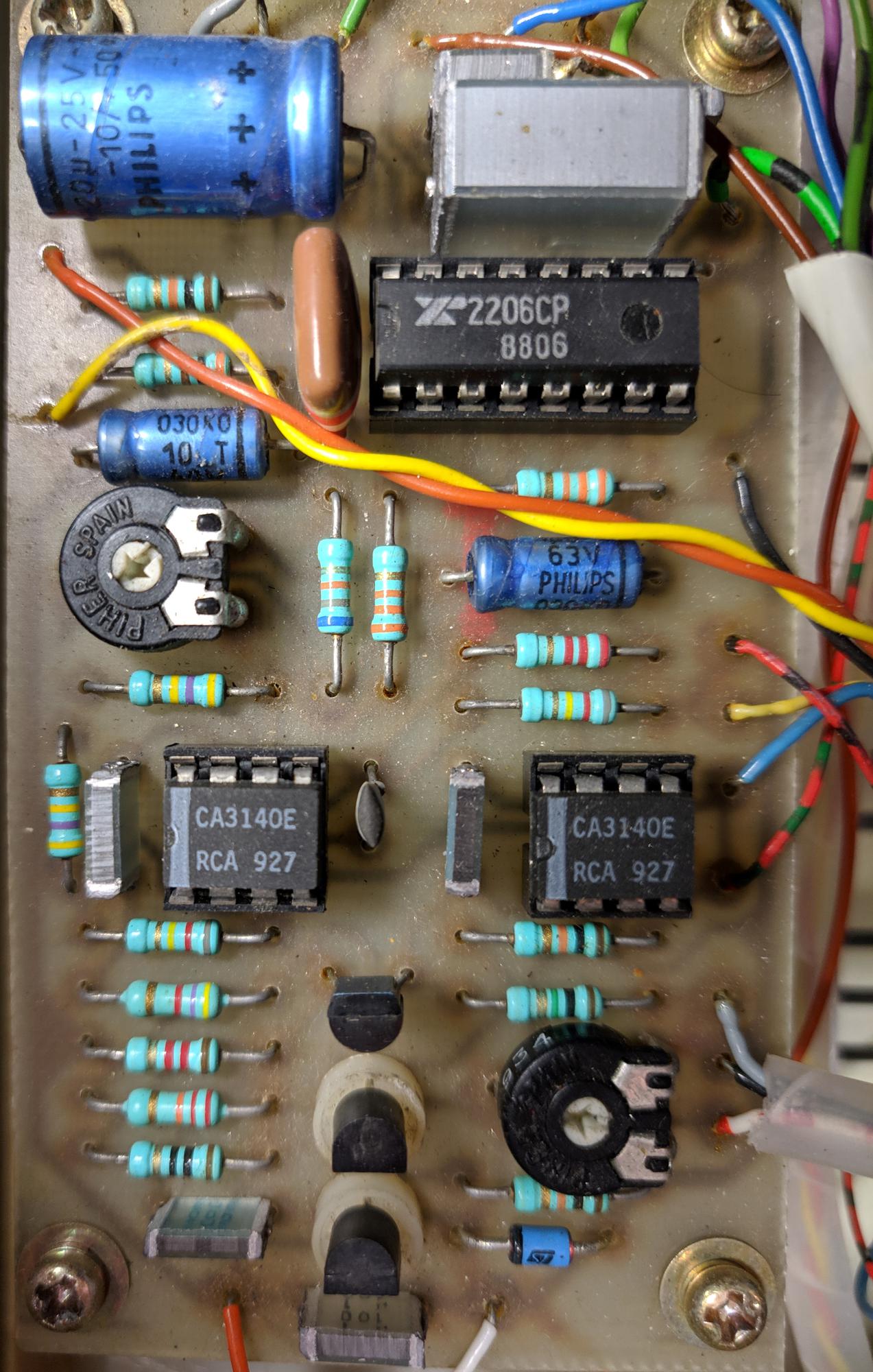

Hey Bram,
De datasheet bekijkende moet het ding best netjes kunnen presteren, maar de sinus die uit het bekende elektuur funcgennetje had een erg belabberde sinus, dat had meer weg van een afgeronde blokgolf dan van een sinus.
Yo Sine,
Dit is een topic van mij uit 2013 waar ook een XR2206 in voor komt, geen rare sinus maar mooie golfvormen. :-)
En ja, een simpele opamp met een lampje geeft een lagere vervorming, maar weer met andere eigenschappen die je niet wilt.
Alles heeft voor en nadelen om maar eens een dooddoener te gebruiken.

Later heb ik nog normale decade frequentie stappen toegepast.
Als je een bereik van 33-78 toeren wilt hebben dan moet je wel even goed op je motorspanning letten en die standaard mee omschakelen. Ik durf niet te garanderen dat de motor op elke frequentie binnen dat bereik even goed loopt. Daarvan hangt dus ook af op welke stand je het tussenwiel dan vast moet afstellen. Als het haalbaar is. Ik zou het een prettiger idee vinden om een regelbereik van bijvoorbeeld 45-55Hz te hebben, maar dat betekent natuurlijk niet dat het niet zou kunnen. Dat moet berekend of uitgeprobeerd worden.

Vond het wel meevallen met die sinus uit dat Elektuur schema. Ik zie er geen 'blok'golf in. Het was bekend dat er een piekje op de sinus zat. Bij latere schema's werd dat weggewerkt om een nettere sinus uit een XR2206 te krijgen.
Zelfbouw volgens Elektuur, het bouwjaar is me ontschoten....

Hi Midassss,
Ik zou zeggen begin te bouwen, hieronder een voorbeeld schakeling voor een 15-Watt model versterker.
Het komt uit de Art Of Electronic boek, en als je het boek nog niet hebt zo ik zeggen kopen!
En dat niet alleen voor deze schakeling en ja 50 Hz doet de schakeling ook.
http://www.bramcam.nl/Diversen/230V-Generator-15Watt.png
De darlingtons zijn ook hier te koop en kunnen vervangen worden door de bekende TIP140 series.
De opamp zou ik wel het zelfde type voor kiezen daar je de extra compensatie nodig hebt en de lage offsett.
Deze opamp heeft zonder de extra compensatie condensator al wat meer fase ruimte welke 70 graden is en de meeste opams zitten rond de 55 a 65 graden.
Dit komt het stabiel houden van deze schakeling ten goede, ook is de opamp een +-20V voeding model en dat is nodig als je hem ook aan de -+16V voeding van de eindtransistoren knoopt.
Wat ik al eerder zij, trafo's zijn geen probleem, beide 230V typen nemen.
Oja, zeg dat je ook 15-Watt aan de uitgang gaat trekken hou rekening met een rendament dat niet boven de 50% uit komt.
De versterker is een klasse-B en hierbij is het rendament iets boven de 70% dan nog het verlies van T1 i het schema en het rendament van de voeding.
In mijn eerdere opmerkingen had ik al aangegeven trafo's te nemen die flink horger waren in vermogen, dit om het rendament te verhogen.
