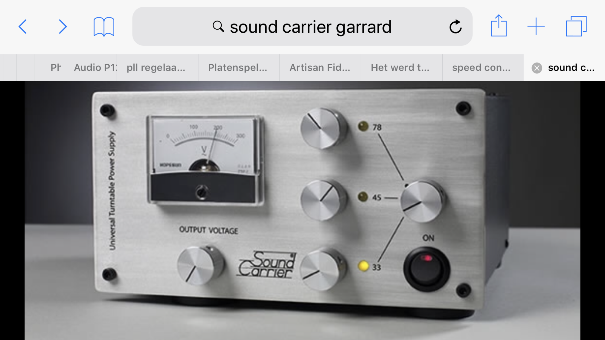

@ohm pi: Lijkt aardig op wat ik hierboven in de laatste alinea beschreef. Moet wel kristalgestuurd zijn, anders ben je niet even nauwkeurig of nauwkeuriger dan de netspanning. Een kristaloventje is handig als je niet wilt dat hij langzaam een beetje verloopt (zoals de netfrequentie ook zou kunnen doen als er centrales bij- of afgeschakeld worden). Als je een PLL gebruikt om zowel 47Hz als 50Hz te maken, moet je misschien ook nog wat jitter wegwerken, maar dat zijn allemaal bekende technieken uit aftermarket klokgeneratoren voor CD-spelers, die ik wel van blokschema ken maar als ontwerp niet direct uit m'n mouw kan schudden.
[Bericht gewijzigd door Midassss op 11 maart 2020 17:22:48 (99%)]
Die motortjes lopen op 50Hz; de spanning (binnen grenzen uiteraard) maakt weinig uit...
Wel knap als ze zo'n doosje voor 2000 dollar kunnen verkopen...
Maar ja, 't is om het uiterlijk. Als het er mooi uitziet kun je alles verkopen aan een die-hard audiofiel...
(ook een doosje met wat onnodige meters en knoppen... :) )

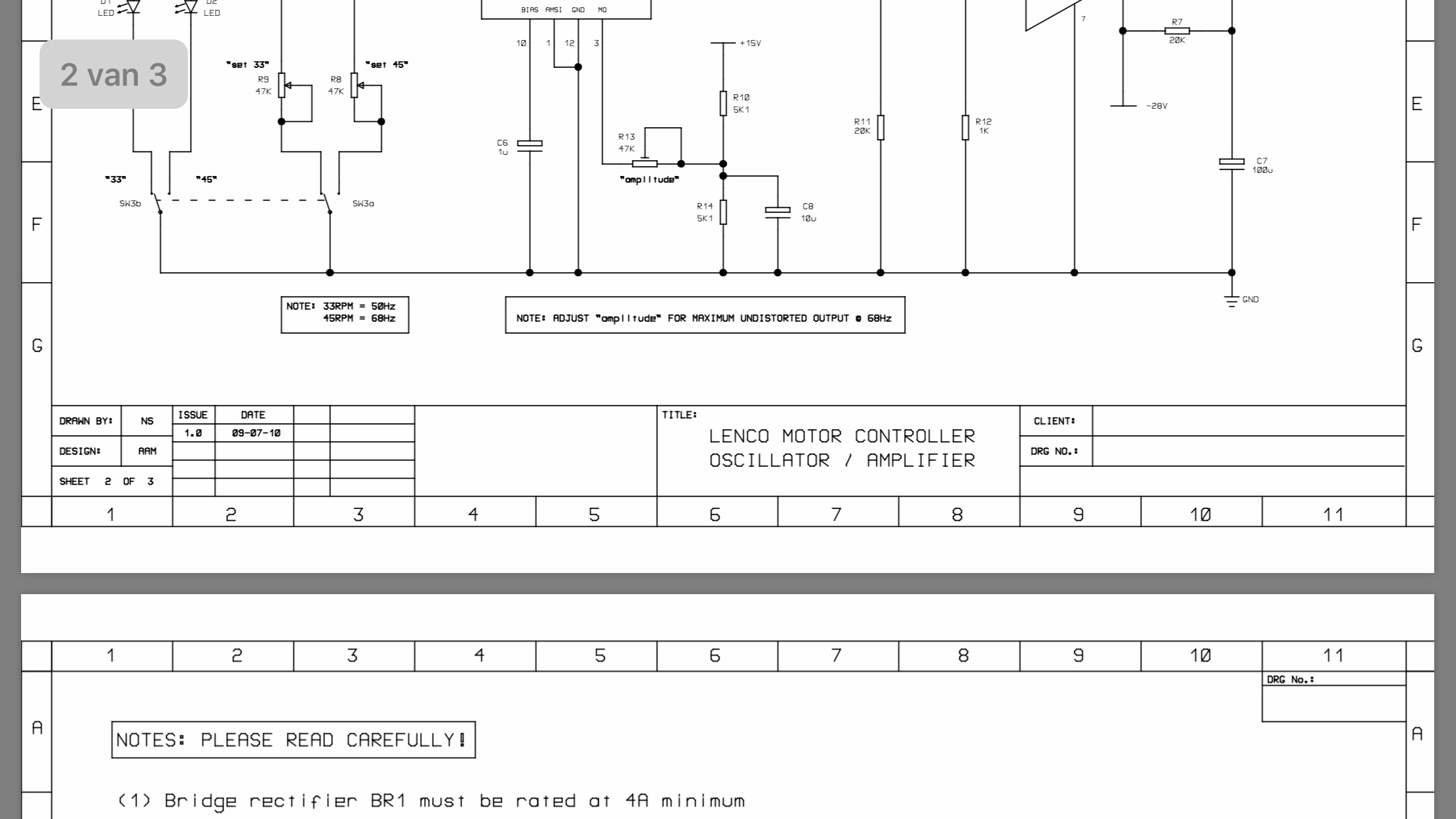

Kwam dit tegen
https://www.lencoheaven.net/forum/index.php?topic=13981.0
Laat maar zitten. Weg ermee! Dit project is gebaseerd op een 2206 IC. De frequentie wordt vastgelegd door een RC-netwerk. De stabiliteit van RC-oscillatoren is veel slechter dan de stabiliteit van kristaloscillatoren en ook slechter dan de stabiliteit van de netfrequentie.

Je hebt het gevonden!     Mooi wanneer ga je het nabouwen?
De vraag is wel of die 50Hz van de XR2206 generator stabieler is dan de netfrequentie.
Maar het kan ook op een andere manier die al is aangedragen.
Ach... @ohm pi was me al voor zag ik net!
Alle mensen dit wil je toch niet gebruiken. Die XR2206 zat in een elektuur functiegenerator uit 1980 ofzo. En in de rogerbeep van Fred Flinstone's grootmoeder. Een destijds heel leuk maar prijzig IC. Tegenwoordig enorm out of date. Er bestaan nu veel mooiere systemen die veel goedkoper zijn.
Het is ook nog een RC oscillator die alleen enigszins stabiel te krijgen door een juiste opbouw van de oscillator en het gebruik van speciale temperatuurafhankelijke condensatoren. Alles met een kristal- of net-stabilisatie is veel beter dan dit.
