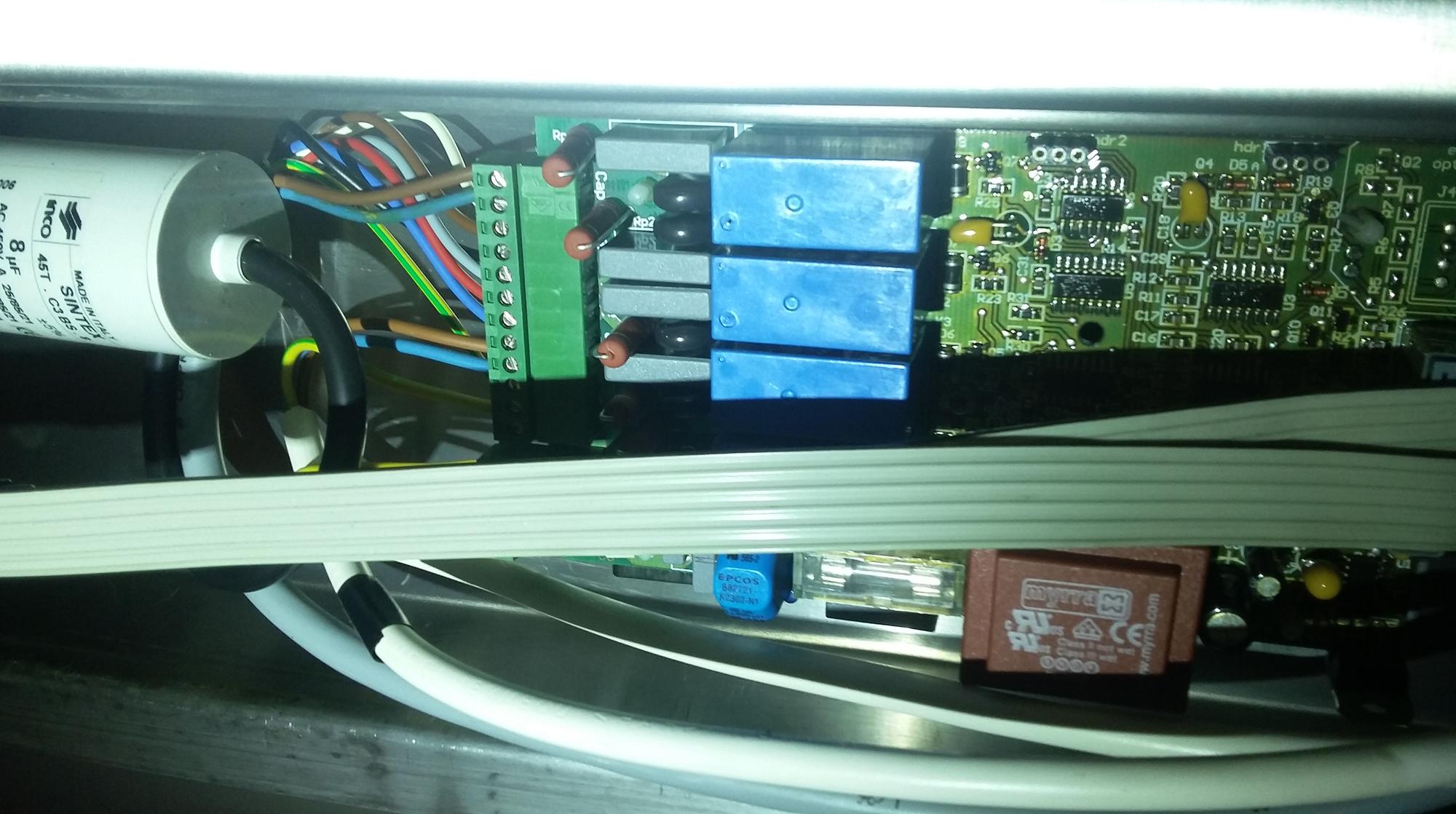

Ik heb een gelijkaardige dampkap van Venduro (13 jaar oud). Bij mij is het wel een ander probleem. De relais werken (ik hoor ze klikken). Echter komt er maar een fractie van een seconde spanning op de uitgangen. Motor start zelfs niet, maar bij de verlichting (aparte schakelaar op afstandsbediening) knippert die heel even...
Op een ander forum heb ik gelezen dat er veel problemen zijn met de elco, maar in dat geval doen de relais niets meer. Transfo zal ook nog in orde zijn. Ik denk dat het bij mij dus eerder iets achter de relais is...
Ik heb nu wel gemerkt dat er bij een van de weerstanden het draadje gedeeltelijk weg(geknipt) is. Lijkt mij raar, maar zal waarschijnlijk reeds van in het begin geweest zijn... Iemand een idee wat het probleem kan zijn? Wat kan het direct afspringen van de relais veroorzaken? Ik was van plan om de elco en de "geknipte" weerstand te vervangen, maar misschien weet iemand wat dit probleem veroorzaakt of welke metingen/tests ik best kan uitvoeren?
de relais schakelen meteen af omdat de hulpvoeding inzakt onder last van 1 relais spoel, wrs elco vervangen is genoeg. die weerstand is deel van een RC ontstoring, als die af fabriek is weggeknipt dan hoort dat zo.
Bedankt voor de snelle reactie. Lijkt mij inderdaad een plausibele verklaring. Ik heb voorlopig enkel de elco besteld en ga dit eerst uitproberen.
Het heeft eventjes geduurd, maar ik heb ondertussen de elco besteld en eindelijk dit weekend mijn soldeerbout bovengehaald en... de dampkap werkt terug perfect! Bedankt voor jullie hulp en uitgebreide informatie!

Vanuit een moeilijke hoek meen ik te zien dat de 2 elco's in de gele cirkel bol staan en dus aan vervanging toe zijn.
Module eruit gehaald dus 2 Elco's te vervangen. Is dit zelf te doen ? Kan wel wat solderen maar heb weinig ervaring met fijnere electronica werk ...
Zoek eens op 470uF 25V condensator. Dat was het type dat bij mij vervangen moest worden. Er zijn verschillende webshops die het verkopen.
Het solderen is me met weinig ervaring toch gelukt...

Heb elco gevonden in een plaatselijk electrowinkeltje voor 20 eurocent. Zelf solderen ging verbazend goed en dampkap werkt weer perfect !! Enkel de verlichting werkt niet maar zit een transfo tussen 230V AC naar 12V DC. Deze heeft het blijkbaar ook begeven ... bedankt voor al de goede raad en tips. gtz Jan

Ondertussen zit ik wel met een probleem op een andere dampkap, maar wel opnieuw van het merk Venduro (niet zo'n betrouwbaar merk blijkbaar)... De dampkap ziet er anders uit, maar gebruikt intern blijkbaar dezelfde module.
Het probleem is deze keer dat alles wel goed werkt maar dat de dampkap een heel irritant geluid maakt. Het betreft een zoemgeluid dat op enkele meters hoorbaar is.
Ik heb getracht de zoemende component te localiseren en ik ben zo goed als zeker dat het van een relais komt. Zie foto in de rode cirkel. Dit is een Zettler AZ725-1AS-12D.
Mijn vraag is of het een gekend probleem is van dit soort relais, dus dat ze gaan zoemen na verloop van tijd of als ze stuk zijn?
Of kan dit aan een andere component in de buurt liggen die ik beter kan vervangen dan het relais?
Wordt het geluid soms veroorzaakt door de transformator van de aanwezige halogeenlampjes?
Is een relais met 12VDC spoel.
Als daar een pulserende gelijkspanning of wisselspanning op komt (wat daarvan ook de oorzaak mag zijn) zoemen ze ook.
Hem eruit halen en eens testen gaat opheldering geven.
Als het een ratelend geluid is op \de ritme van de 50 Hz, zijn de elco's op en versleten, met name de zwarte naast gelijkrichter ( Of de gelijkrichter is defect.
Veel kans.
Je hoort 12VDC te meten over de elco

DC relais gaan zoemen als er een pulserende spanning op de spoel staat (defecte elco of brug). Of als de contacten erg slecht zijn maar dan krijg je ook hitte en dat lijkt hier niet het geval.
Zoals CJ zegt, elco eruit, brug nameten zijn de eerste stappen. Maar als je kan, begin met meten.
Of het de relais is die zoemt of iets anders kan je makkelijk vaststellen, zonder bekrachtiging gaat de relais niet zoemen, evt trafo kan dat wel.
Bedankt voor de hulp!
Het is zeker niet de transfo vd halogeenlampjes en ook niet de printtrafo. De module staat nml continu onder stroom, dus dan zou ik het geluid continu horen.
Het gezoem start als ik iets inschakel, bvb de verlichting. Ik heb in de bijlage een geluidsopname toegevoegd. Het gezoem begint ongeveer na 2 seconden en stopt 1 seconde voor het einde.
Goed om weten dat ik in de richting van de elco moet zoeken. Ik vind het wel vreemd dat alles dan wel blijft werken, de 'brains' van de module bvb (de Zilog). Kunnen die werken als de stroom geen perfecte gelijkspanning is?
Als de rimpel niet lager wordt dan 7V levert de LM2574M-5.0 nog perfect 5V voor de controller.
Uw relais rammelen er dan wel lustig op los.
Meet en weet...
... of vervang en probeer O-)

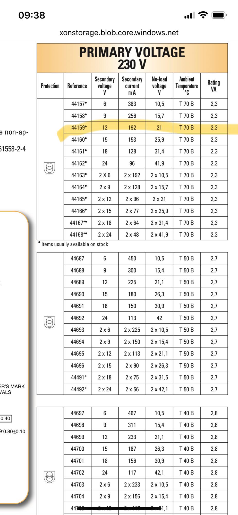

Hallo, had ook n dampkap van venturo + 10 jaar oud met de gekende problemen hierboven beschreven, motor niet werkende en knipperende lichten door relais die af en aan slaan, dankzij deze chat direct de fout gevonden bij de 470 uf 25 v elco die maar 40 uf meer gaf.
Na plaatsen nieuwe elco meet men onbelast 26v dc op de elco en 20v ac op de transfo, die we dan ook maar vervangen hadden, doordat de stroom onbelast veel meer dan 12 v was, nu blijkt uit de datasheet dat de omvormer myrra 44159 onbelast 21V geeft?? Daarom dat de elco na verloop van tijd er de brui aangeven doordat er origineel maar 25v aan kan, deze hebben we nu preventief vervangen door n 470uF 35v exemplaar! De voltregulator 7812 kan gelukkig 35v aan.
Dus hier zit volgens ons de clou waarom de elco het steeds begeeft na enige tijd! Bij belasting ( motor of verlichting)zit er nog steeds 17v ac (ipv van de beloofde 12v!) en 20v dv op de elco,
