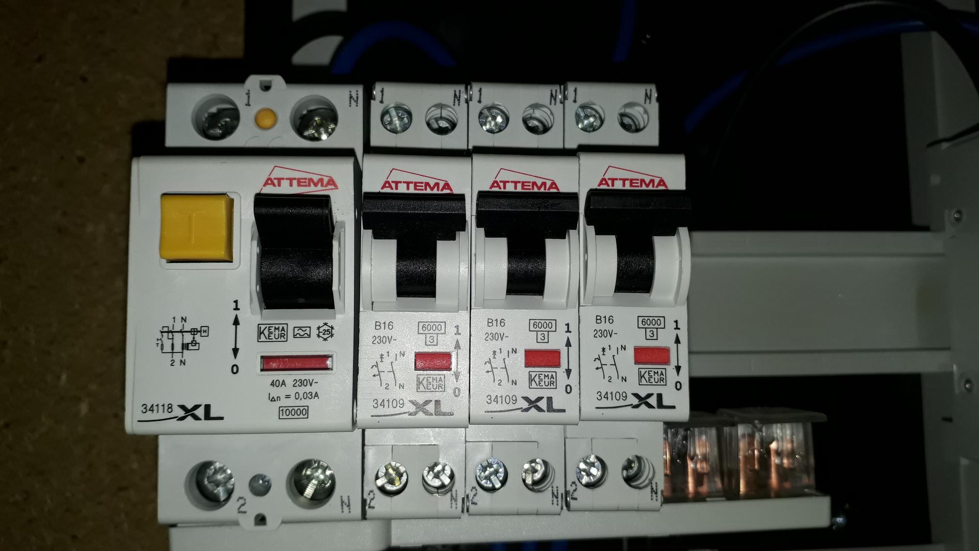

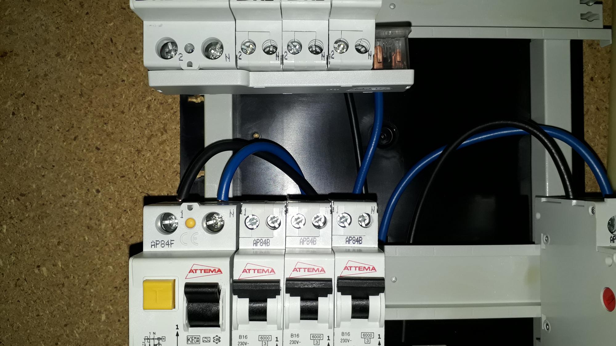

Ik heb van het weekend bij mijn nieuwe vriendin de groepenverdeling van haar woning in kaart gebracht.
Er zit een groepenkast met 2 aardlekschakelaars en per ALS 3 eindgroepen in de meterkast.
Ik dacht: "Goh, dat zijn best veel groepen voor een klein huurhuis zonder aansluitingen voor vaatwasser, elektrisch koken, enz. Wat een luxe."
Echter kwam ik niet verder dan dat er drie groepen in gebruik waren, waarvan op één groep wel heel veel aangesloten zit.
Ook de wcd's boven het aanrecht zitten blijkbaar gewoon bij een lichtgroep bij deze woningen.
Omdat ik begon te twijfelen of ik niet iets over het hoofd zag heb ik het kastje toch maar even open geklikt en ik had het blijkbaar goed: één ALS en 3 automaten zitten er voor Jan-met-de-korte-achternaam.
Het hele huis zit dus op één ALS en drie eindgroepen, binnenkort eens kijken of ik één en ander anders kan verdelen.
Je staat wel even vreemd te kijken als je dit tegenkomt in een huurwoning. Sociale huurwoningen staan niet bekend om extra's die niet nodig zijn en als al dit type woningen zo uitgevoerd zijn is er een aardig kapitaal aan ongebruikte automaten en aardlekschakelaars in die wijk.

Snap je nu waarom in de kreet "Erkende installateur" met een korreltje zout neem. (Soms een hele emmer).

Ik heb installaties gezien van "erkende installateurs" waarbij draden achter de klem van de automaat waren gestoken (dus niet erin), en er vagelijk tegenaan lag, dus dat leek te werken zolang je maar een beetje stroom trekt. Zelfs even aan de draad trekken om te voelen of hij vast zit was blijkbaar al te moeilijk.

Er mogen 4 groepen achter... Maar idd, als er toch 2 ALS inzitten...
Natuurlijk mag dat ... maar bij 1 aardfout zit je hele toko nu donker.
Snie handig nie.
En wat je zegt, het ding zit er toch.

Gelukkig is wel alles ingeschakeld en jammer is dan weer, dat de bewoners de testknopjes nooit gebruiken, anders had dat wellicht vragen opgeroepen..........
