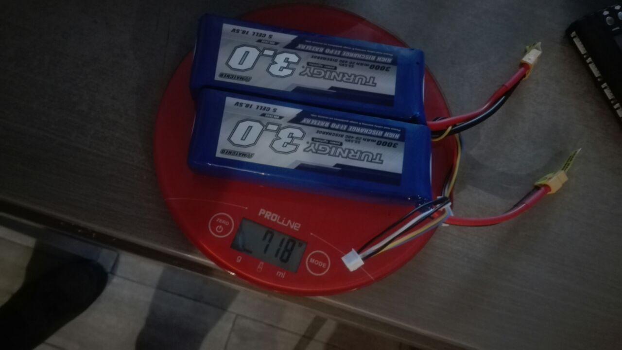

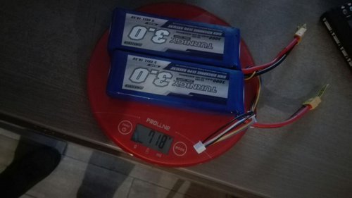

voor wie niet kan spotwelden maar wel solderen, ik ben reeds begonnen met RC batterijen te rijden in mijn zelfbouw ebike zoals ik hierboven al vermelde.
718gr voor 36V 3Ah (2x 5S). kostprijs iets van 70€.
voor 90€ heb je 5Ah, dus voor 180€ maak je een 10Ah op 36V hetgeen ongeveer een ebike batterijpack is.
ik heb natuurlijk het voordeel dat ik niet met een fabrikant BMS rijd en mijn batterijpack dus kan balanceren op een externe lader
