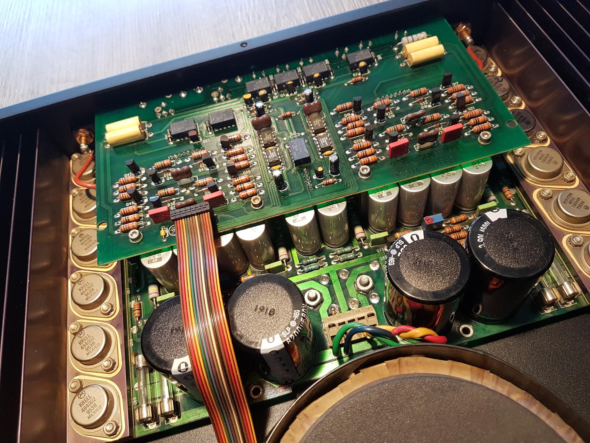

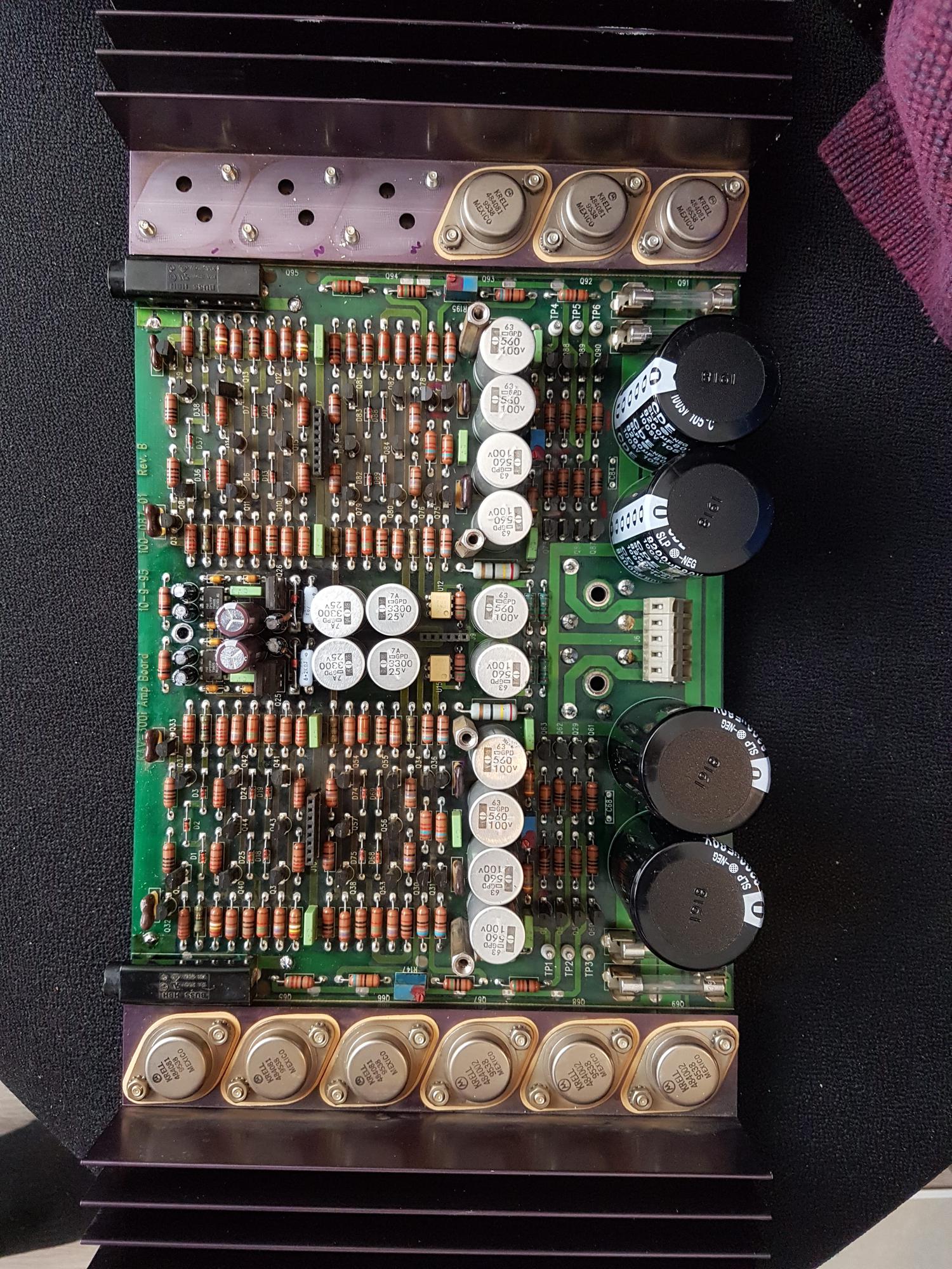

De tor zit er in en de krell speelt weer als vanouds, ik heb beide kanten afgesteld met een 4 ohm dummyload en een functie generator en ik kan tot 38 volt beide uitgangen spelen zonder te clippen, beide kanten gelijk. verders meet ik geen ruis als de versterker met een 50ohm load op de ingang is verbonden. als er geen load op de ingangen zitten (alle stekkers er uit) Meet ik wel een lichte ruis als ik hem vol uitstuur, maar dat heb ik dan aan beide kanten, lijkt mij normaal omdat er geen tegenkoppeling is? tis heel licht hoorbaar.
Linker kanaal en rechterkanaal meten even veel in stroom met gelijke input. heb de DCO voor beide kanalen op -0.01 tot 0.01 volt gekregen en de BIAS op 0.12v

Voor dat ik de tor er in gebouwd getest met een simpel componenten testertje. (waar ik van weet dat het lang niet de ampères krijgt maar de waardes waren vrij wel identiek met elkaar.
De AMP is nu wel aardig gereviseerd. Speel nu een dikke week, en het klinkt fantastisch. Alles is snappy en snel, als ik op hoog volume speel dan blijft alles mooi strak en zoals vroeger. Een kick voel je weer dat knalt weer in plaats van dat het ploft.
Ik wil jullie danken voor het meedenken! Fantastisch, veel van opgestoken!

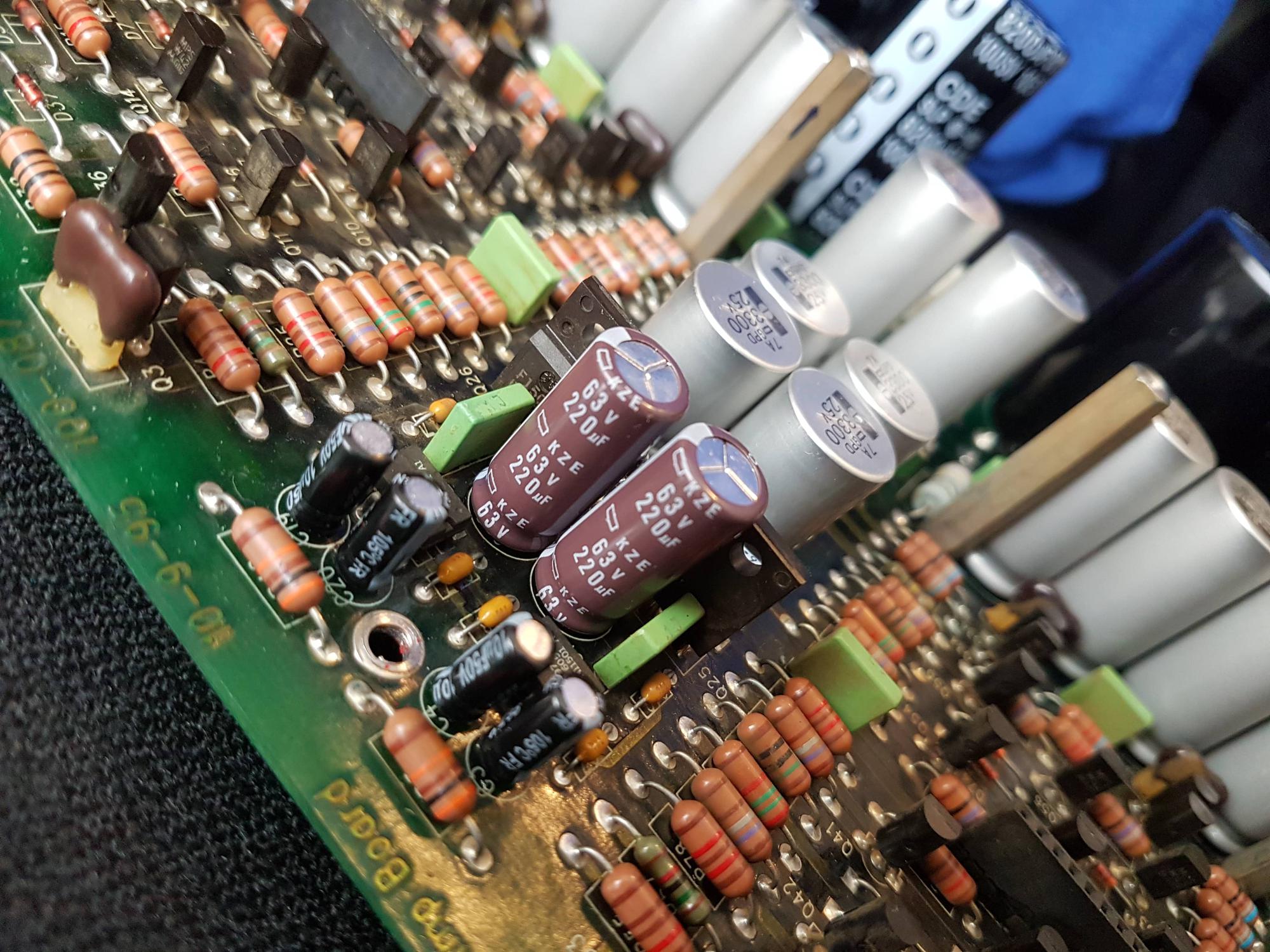

Ik heb even een paar foto toegevoegd van voor en eindresultaat
Ik denk dat je Krell heel blij is dat die elcootjes vervangen zijn geraakt, die oude zien er niet heel lekker uit (opgezwollen)...
Die linker middelste was zelfs zo zwanger dat de vliezen al gebroken waren.
