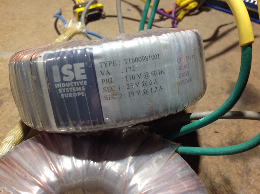

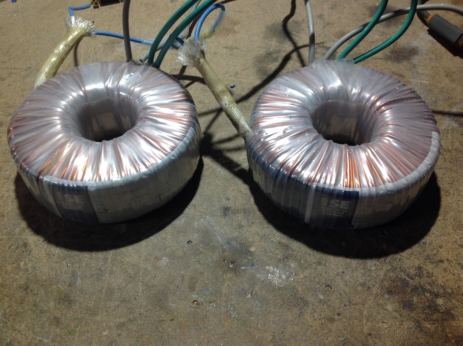

PS: Als je hele oude ringkernen met een hogere opstartstroom gebruikt. Kan hij dan boven de 500W uitschieten?
Kijk, deze ringkerenen van de radiomarkt hebben beide een primaire van 110VAC.
Ik zet ze dus allebij in serie.
Nu ben ik echter een 220V Glas zekerings houder aan de primarie van 5A nog. Zover ik geinformeerd ben is dit de opstart stroom.
Kan een variac dit hebben of doe ik er mij verstandig aan alleen nieuwere ringkernen te hanten?
Of is dit een iets te ingewikkelde of verkeerde vraag?
Of is dit niet het probleem omdat je in serie 2x de opstart stroom krijgt?

Ja een ringkern komt makkelijk boven de 500W uit bij het inschakelen, maar dat is niet zo een drama, een korte puls kan wel. Bovendien sluit je hem aan op een Variac om hem langzaam van 0V naar de werkspanning te draaien, en dan heb je dat probleem sowieso niet.
Als je 110V transformatoren in serie zet, zorg dan dat je de secundaire in parallel zet. Als je dat niet doet en je belast de ene trafo meer dan de andere dan zal de andere transformator in verzadiging gaan en dat geeft problemen (al weet ik niet precies hoe problematisch dat is, ik heb het nooit getest). In serie geeft geen grotere opstartstroom.
