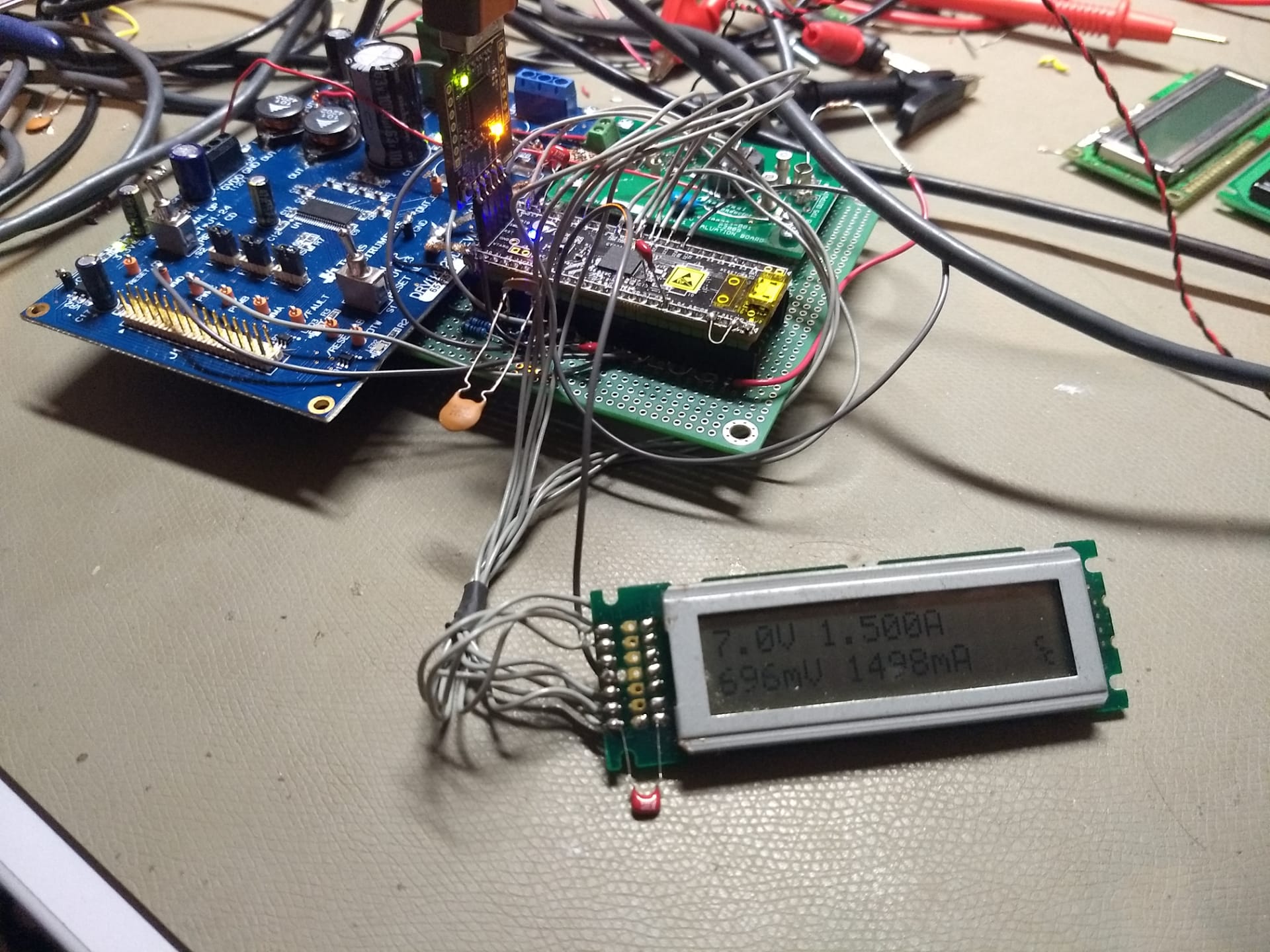

Via een side quest op het werk was ik op het idee gekomen om een zelfbouw voeding te maken, maar dan een digitaal variant en met zo weinig mogelijk onderdelen. Heb nu alles opgebouwd met development bordjes waardoor het heel veel lijkt, maar feitelijk zijn het nog geen 20 componenten (ontkoppel C'tjes niet mee geteld). Momenteel haal ik 0-5A en 0-30V. Een toetsen bediening is nog niet geïmplementeerd, het instellen van spanning/stroom gebeurt nog even via USB. Later wil ik capacitieve knoppen toevoegen, maar dan ga ik eerst een nieuwe layout maken :)
Er zit een H-bug in (DRV8412), een 5V voedinkje (LM25011) die gemodificeerd is en ook nog 10V output, en een PSoC5 device waar eigenlijk de magie gebeurt.
HW setup:
Bovenste regel op LCD geeft de set value aan, de onderste regel is de actual. In deze situatie is de uitgang kortgesloten direct op een ampere meter.
en een glimp van de PSoC implementatie vanuit de IDE:
Hopelijk kan ik de tijd nog vinden om er een mooi printje van te maken :)
