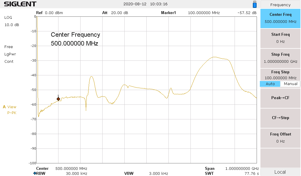

NKHteB
Gert-Jan e.a.,
voila, voor de wetenschap doen we (bijna) alles..............
Het spectrum tot 1 GHz. Nog net zichtbaar de dip rond 8 MHz.
Nog even een plaatje geschoten van de genoemde doorvoeren. De meest rechtse is een glasdoorvoer. Kan mooi gesoldeerd worden, evenals de meest linkse. De teflon- versie in een net iets te krap gaatje drukken.
Tenslotte nog een opmerking naar aanleiding van de meting van het spectrum, ivm het beperkte dynamische bereik van een SA. In geval van twijfel, check ik de meting met een goede SDR- ontvanger. In mijn geval met de ELAD FDM-DUO. Deze heeft een 16-bits ADC en is daar heel geschikt voor.
Succes met de verdere experimenten.
Gr. N.
miedema
Ha NKHteB,
Dank je voor je metingen. Ik was vooral benieuwd of verschillende keuzes in opbouw terug te vinden waren in de karakteristiek.
Je eerdere metingen kloppen erg goed met wat ik meet.
Maar je laatste meting (tot 1GHz) ziet er heel anders uit als wat ik meet. Zo zie ik die rare zwiep bij 100MHz in mijn curve bij jou niet terug...
Daar komen waarschijnlijk toch de verschillen in opbouw aan het licht. Ik zal nog een meting met lineaire schaal doen om het vergelijk makkelijker te maken.
Hier had ik ook styroflex liggen, en twijfelde ik of ik ze zou gebruiken voor dit filter. Het dialecticum is natuurlijk prachtig, maar het is opgerolde folie, en ik twijfelde of de zelfinductie niet nadelig zou zijn. Misschien kan Henk/electron920 hier wat zinnigs over zeggen?
Dat zijn inderdaad mooie doorvoeren die je laat zien. Iets om naar uit te kijken op toekomstige radiomarkten

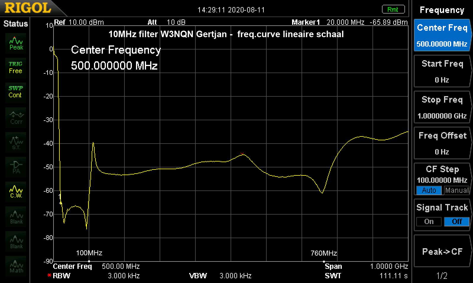

Ha NKHteB,
Ik heb mijn filter ook gemeten met lineaire schaal, om zo goed mogelijk te kunnen vergelijken:
klik op grafiek voor een grotere versie
Nu is de vergelijking makkelijker
Ik neem aan dat jij een filter bedoeld voor 3,57MHz hebt gemeten. Daardoor schuiven de curve elementen ook een kleine 3x naar links. Dan klopt het plaatje wel zo ongeveer. Mijn dip bij 760MHz zou jouw dip bij 220MHz kunnen zijn (met daarna dezelfde bult.
Het enige wat ik in jouw plaatje echt niet terug kan vinden is die enorme slinger van mij bij 100MHz. Dat zal dus toch wel in mijn opbouw zitten....
Ook leuk om te zien is dat nu, door de lineaire sweep, de stapjes bij 10....30MHz zo groot zijn dat de echte dip bij 20MHz gewoon wordt overgeslagen

Gertjan, ik heb normaliter geen verstand van HF, maar ik vind de piek er een beetje uitzien als een resonantie. Er gaat dus (hypothese) iets (elektrisch) meetrillen waardoor die 100+ frequentie net weer harder doorkomt dan iets lagere frequenties. Mogelijk kan je vinden waar die zit door bijvoorbeeld witte ruis aan te bieden (hmm.. of natuurlijk precies die honderdzoveel MHZ) en met een enkele wikkeling aan je scoop probe in de buurt van je schakeling rond te bewegen.

electron920
Ha heer miedema,
Helder ik stond op het verkeerde been..... nauw dan vindt ik het een keurig filter doet wat het moet doen denk ik zo
Kijk de uitvoering dus de keuze van de componenten en de opbouw bepalen in zeer grote mate de kwaliteit van je filter.
Maar je moet niet vergeten de toepassing is belangrijk dus in jou situatie ligt het accent op het onderdrukken van de tweede orde uit de generator en dat doet het filter uit de grote kunst !
Als het belangrijk zou zijn om tot 1000 MHz een bepaalde sperdemping te bereiken dan is een andere keuze qua componenten gewenst en een andere opbouw.
De grote componenten geven aanleiding tot parasitaire eigenschappen boven de zelf resonantie frequentie hierdoor ontstaan impedantie afwijkingen tussen de interne secties en ontstaan resonantie punten.
Het karakteristieke verloop van het filter ( de demping ) wordt hierdoor niet meer gevolgd dit zien we terug als een positieve of negatieve piek in de band.
Het tweede punt de totale afstand tussen ingang en uitgang is te groot er zit teveel koper tussen dit betekend automatisch een relatief grote inductie.
Om die redenen probeer een parallel combinatie te vermijden je spoel in serie schakelen met de parasitaire inductie daar is prima reken mee te houden maar een parasitaire inductie in serie met een condensator die parallel aan een spoel staat daar kan je niets mee
Dit is ook het geval voor het filter van @NKHteB maar ook hier geldt het is misschien totaal niet belangrijk dat de respons in de uhf omhoog komt.
Ik denk dat standaard condensatoren uit de ceramische familie het beste werkt.
Er is niet zo veel in kleine aantallen te verkrijgen want ik denk dan aan porselein smd overigens zijn de zilver mica er ook in smd maar ja het zelfde probleem.

rbeckers
@electron920
Het kan inderdaad wat beter zijn om de kantelfrequentie van het 10MHz filter iets hoger dan 10MHz te kiezen.
Dat geeft minder demping op 10MHz.
rew, dat klopt vrijwel zeker dat het resonanties zijn, hoe wilder het fase gedrag of de amplitude sprongen, hoe hoger de Q van de paracitaire onderdelen in het circuit.
Gertjan gaf al aan dat het filter anders meette bij het dicht bouwen van het kastje, dat heb ik met verschillende filters in kastjes ook meegemaakt.
Als je kijkt naar Gertjan zijn Mini-Circuits filters, dan zie je daar geen grote sprongen optreden.
Dat komt omdat het filter veel compacter is (eigenlijk geen bedrading) en vrijwel zeker is de metalen behuizing meegenomen in bij de ontwikkeling van het filter.
Ook bij dit soort zelfbouw filters, zal je goed op je bouwwijze moeten letten(waar lopen de stromen) en b.v. veroorzaken die stromen in b.v. condensatoren ook stromen in je schotjes enz, enz, het is heel complex.
Het kastje en de schotjes zijn door de capaciteiten ook een onderdeel van het filter.
Op laagfrequent gebied het ik die ruim 30 jaar geleden ook megemaakt met 19 Inch versterker rekken, waarvan de dikke transformatoren van de versterkers, stromen in het metalen 19 Inch rek opwekte en daarna dit weer instraalde op lijn en microfoon transformatoren.
Er wordt b.v. bij de zweeps van Gerjan gekenen tot 1000MHZ en de totale lengte bedrading van een condensator is zeg 3mm, dat is toch echt een mooie spoel.
De Polystyreen condensatoren zijn niet echt geschikt voor UHF toepassingen,
Cer en lucht is het enige waarvan ik weet dat echt heel goed is, maar ik hoor graag welke condensatoren nog meer een goede Q hebben.

miedema
Zo, wat is het weer gezellig op CO
Ha Henk,
Je boodschap is helder, en eigenlijk hetzelfde als eerder: kleiner en compacter is beter. En alles op 1 massavlak(je)
In dit geval is minder demping boven 100MHz niet erg, daar zijn toch geen harmonischen meer te vinden (of ze zijn toch al erg klein)
Maar als demping daar wél gewenst is zal ik beter m'n best moeten doen

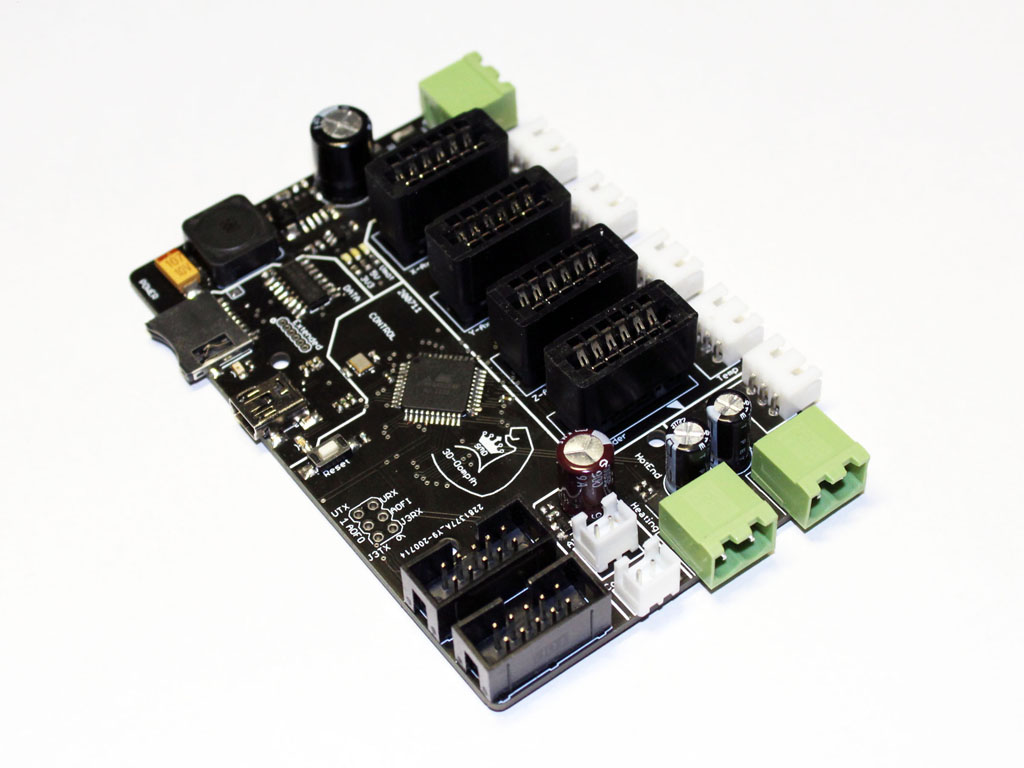

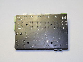

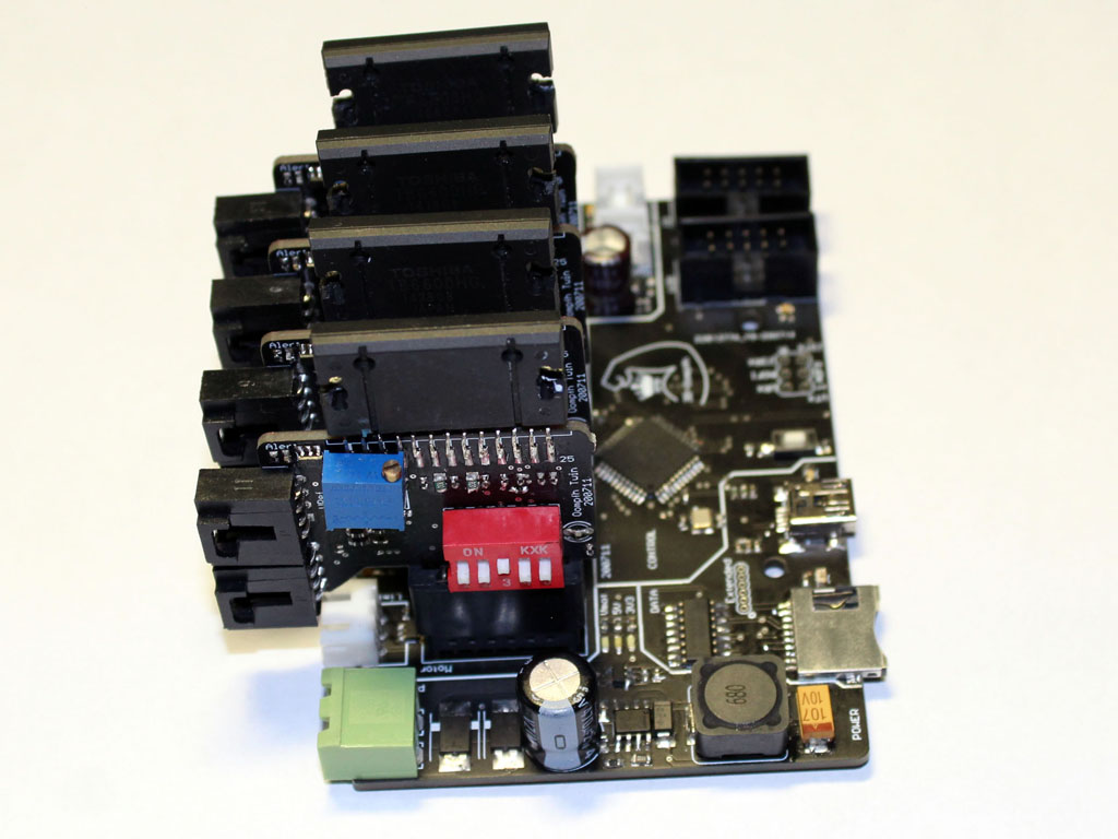

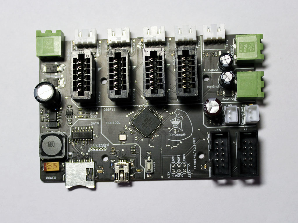

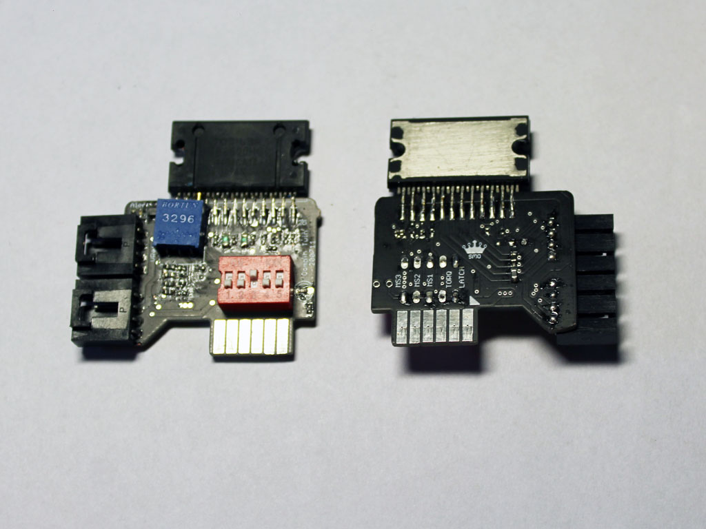

Voor mijn 3D printer heb ik een controllerboard met drivers gemaakt. Dit boardje heeft opzet-stekkers. Dat is -voor mij- wat makkelijker om de drivermodules in te steken. Ik had hierover op CO al eerder gepost, i.v.m. de zoektocht naar "card edge connectoren".
De insteekmodules zijn voorzien van wat zwaardere stepperdrivers dan bij de gangbare stepsticks. Daarnaast is elke insteekmodule voorzien van 2 aansluit-stekkers voor een steppermotor. Dan kunnen er meerdere steppermotoren per as worden aangesloten / aangestuurd.
Ik ben net klaar met solderen, en dat is zichtbaar bij de insteekmodules (ik heb het nog niet goed schoon gemaakt). Binnenkort ga ik de sourcecode (Marlin) er voor aanpassen en testen. De foto's hieronder zijn aanklikbaar voor een groter formaat (1024x768)
Controllerboard + drivermodules :
Overigens, de controllerboard mist nog de CP2102 (USB-UART) aan de onderkant. Heeft geen haast, komt nog wel..

Hi oxurane,
Ziet er doordacht uit, verder neem ik aan dat je de printjes nog poetst met IPA als ze werken.
Nog wel een vraag over de driver IC, hebben die in jouw toepassing geen koelelement nodig?
Gertjan,
In het boek "Arbeitsbuch für den HF-Techniker" van E.T.Red heerst er bij de ingangsfilters van HF-ontvangers ook extreme hokjes cultuur. De filter-C's naar gnd zijn deels uitgevoerd als doorvoer-C, wat grote verwachtingen wekt. Ik denk niet dat je aan deze wijsheid veel hebt, want er weinig winkels zijn die b.v. een E6 reeks zullen leveren.
oxurane
@BlackDog :
De printjes worden inderdaad nog even gepoetst. IPA heb ik nog een beetje van liggen in een spuitbus. Ik heb hier ook nog een 1L jerrycan ethanol. Ik denk dat het ethanol gaat worden. Met IPA ben ik momenteel wat spaarzamer, zeker omdat de prijs zo omhoog is geschoten.
Wat betreft koeling voor deze driver-ICs : ik heb in het verleden modules gemaakt voor een lasersnijmachine. Daar zitten deze driver ICs ook op. Ik gebruik daar een koelblokje van 100 x 70 x 15 mm waarmee 2 driver ICs worden gekoeld. In de afgelopen jaren is me opgevallen dat het koelblokje nauwelijks warm wordt (lees : niet merkbaar warmer dan omgevingstemperatuur). Meeste energie lijkt te worden verstookt in de steppermotoren zelf.
Blijkt achteraf dat het met de 3D printer toch (te) warm wordt, dan heb ik 2 opties :
1) Hier liggen nog kleinere koelblokjes met een kleeflaag. Kan er zo opgeplakt worden.
2) Een paar koperbuizen platknijpen/slaan en gaten in boren. Vervolgens de ICs erop schroeven en de uiteinden van de koperbuis op een koelblok aansluiten. Een dergelijke constructie werd ook wel gebruikt in PCs van Shuttle (van die kleine PCs met een normale CPU erin).
Ik zie wel wat het gaat worden.

miedema
Ha electron920,
Helder dat het kantelpunt van een filter uit de buurt van de werkfrequenties gehouden moet worden i.v.m. de fase draaiing.
Bij mijn audio ontwerpen koos ik altijd kantenpunten minstens een octaaf buiten de audioband om de fase draaiing ook buiten de audioband te houden....
Dit W3NQN filter is overigens in dit opzicht merkwaardig: bij het kantelpunt van 10MHz zit er GEEN scherpe draai in de fasecurve.....
Bij de doorvoeren was ik vooral bezorgd voor de extra capaciteit. Maar ja, wat is een paar pF extra parallel aan 470pF
Dank voor de condensator info. Dat zilver-mica ook gewikkeld is, was nieuw voor mij. Ik koos het vooral om de stabiliteit. (en 1%)

NKHteB
@ Gertjan e.a.,
allereerst excuses voor het feit, dat ik je naam consequent als Gert-Jan heb geschreven. Het excuus dat ik heb, is dat ik een zendamateur ken, PA0GJH, die wel Gert-Jan heet, hi.
Ontzettend leuk wat er allemaal weer voorbij komt, naar aanleiding van jouw bijdrage, het 10 MHz filter. Dat geeft wel aan, dat de liefhebbers van deze materie "hongerig" zijn naar bijdrages op dit terrein. Het was ook wel erg rustig de laatste tijd op CO over dit domein.
Het is voor de lezers wel goed om je te realiseren, dat zowel Gertjan als ondergetekende een specifieke toepassing in gedachten hadden bij de bouw van onze filters. Gertjan voor een schoner spectrum van zijn signaalbron bij metingen aan versterkers etc. Ondergetekende voor een schoon signaal bij Intermodulatiemetingen aan ontvangers etc. Voor die toepassingen lijken (ik formuleer het maar voorzichtig, want je weet maar nooit....), de gebruikte filters adequaat.
Voor andere toepassingen en/of frequentiegebieden gaan bepaalde aspecten een (belangrijke) rol spelen. Dan zijn schotjes wel noodzakelijk of wenselijk; zijn Styroflex condensatoren niet meer te gebruiken. Maar dat geldt mutatis mutandis evenzeer voor het gebruik van ringkernen, omdat luchtspoelen daar beter zijn etc. etc.
Kortom, zoals Henk electron920 al eerder schreef, filters zijn altijd een beetje met mysterie omgeven elementen in onze hobby.
Als laatste nog een plaatje van de Reflecie Demping (RL) van het filter tot 10 MHz. Tot 1 GHz is niet zo heel veel te zien. Met bijna 30 dB refectie demping op de Soll Frequentie, ben ik wel tevreden.

nog een paar aanvullingen geplaatst in het voorgaande bericht. De meting van de Reflectie Demping is zonder extra verzwakker.
Configuratie: Siglent SSA3021X SA, meetbrug ZRB 2 R&S, Load BTRM-50+ van Mini-Circuits.
Gr. N.

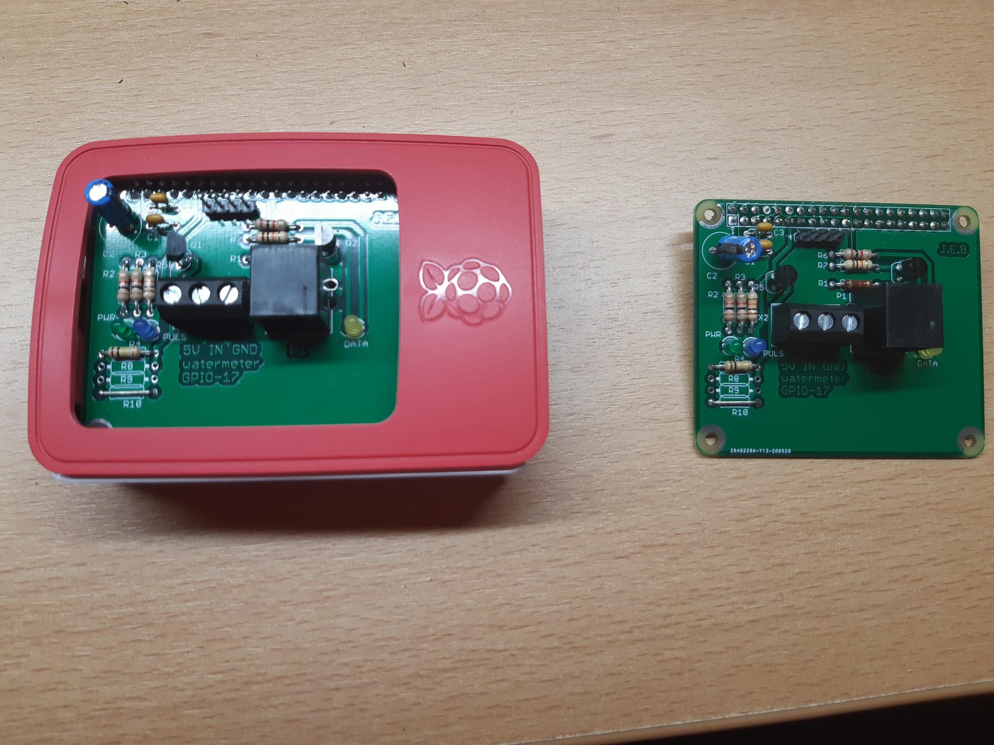

P1 monitor PCB + aansluiting watermeter.
Hierbij een opzet print voor de raspberry pi.
De interne uart wordt gebruikt voor de seriële data.
En GPIO-17 voor de watermeter.
