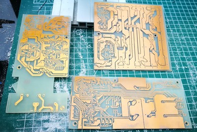

de printjes net geëtst en geboord

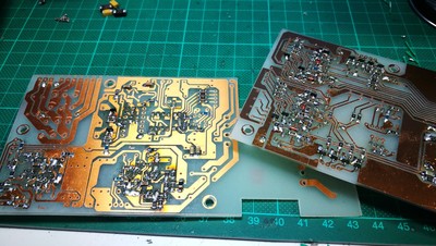

soldeerzijde van de hoofdprint. De 78xx, 79xx en 317's zijn er terug afgesoldeerd, deze had ik even ter test gemonteerd en moesten nog definitief op de koelribben komen.

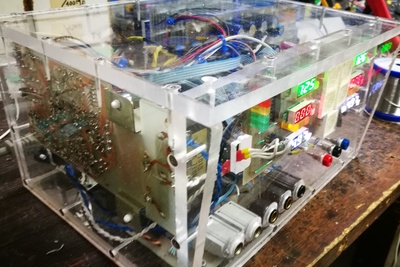

iets minder gewoon, maar ik heb er een acryl behuizing bij gemaakt, hier in opbouw en test of alles ook wel juist werkt.

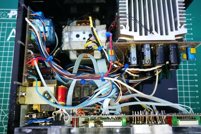

een blik op de binnenzijde, ziet er iets warrig uit met alle verbindingen.

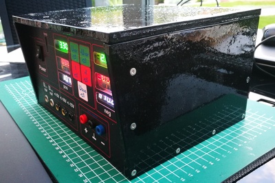

een blik op de zijkant. De hoogglansverf lijkt nog nat, maar is uiteraard niet zo. Wel beetje een tegengevaler dat de verf wat "brobbelig" oogt. (gelukkig minder erg dan op deze close up foto)

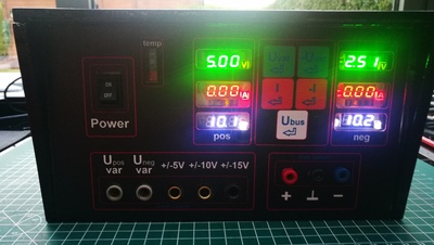

als laatste nog een blik van de voorzijde, hier even andere spanningen geselecteerd dan op de eerdere foto...
