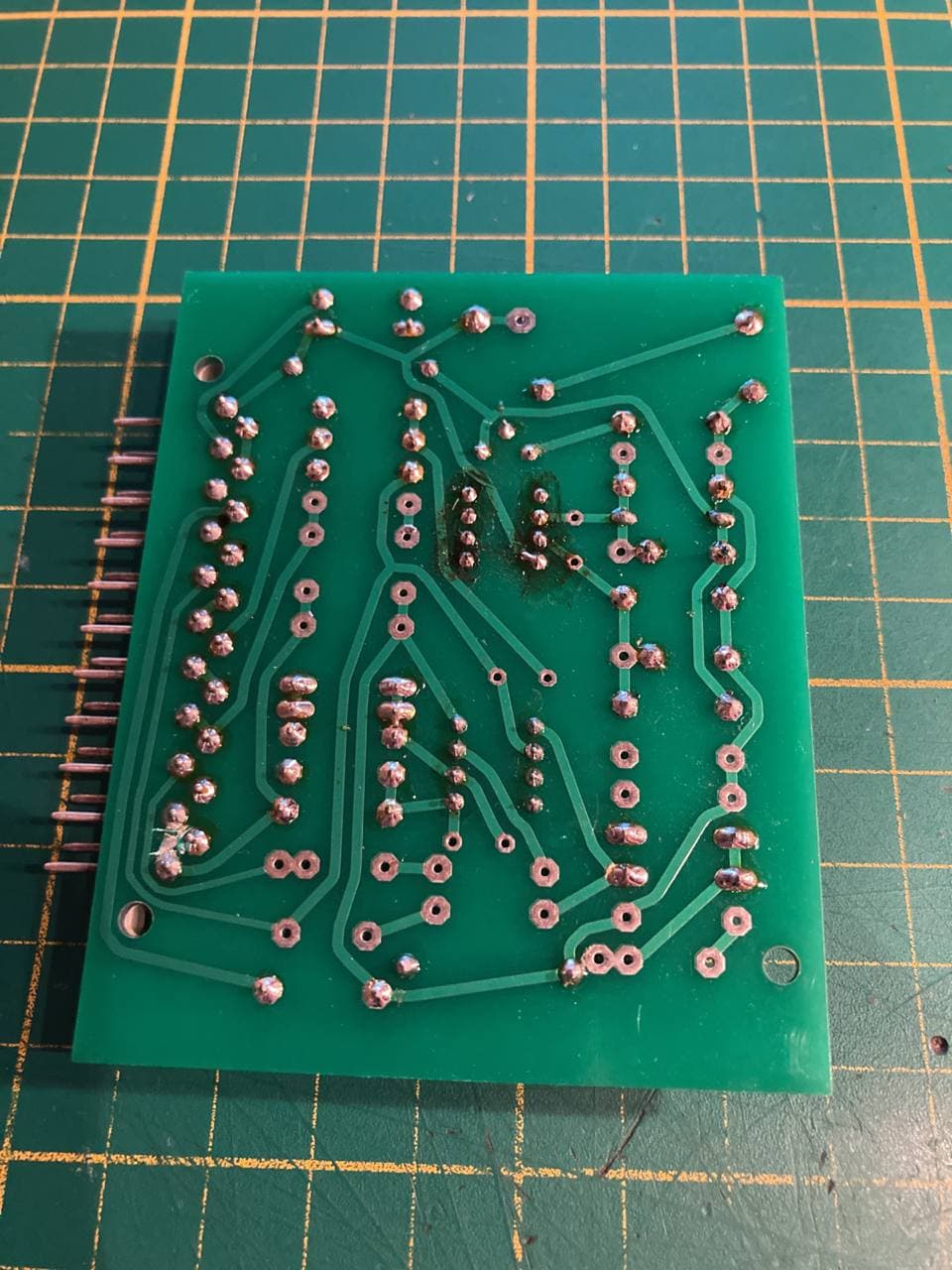

Dit is al een oud projectje van mij.
P211C stuurprint voor delta voedingen uit de E-Reeks.

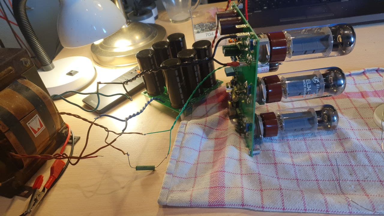

Buizenvoeding met 3x EL34 op print.

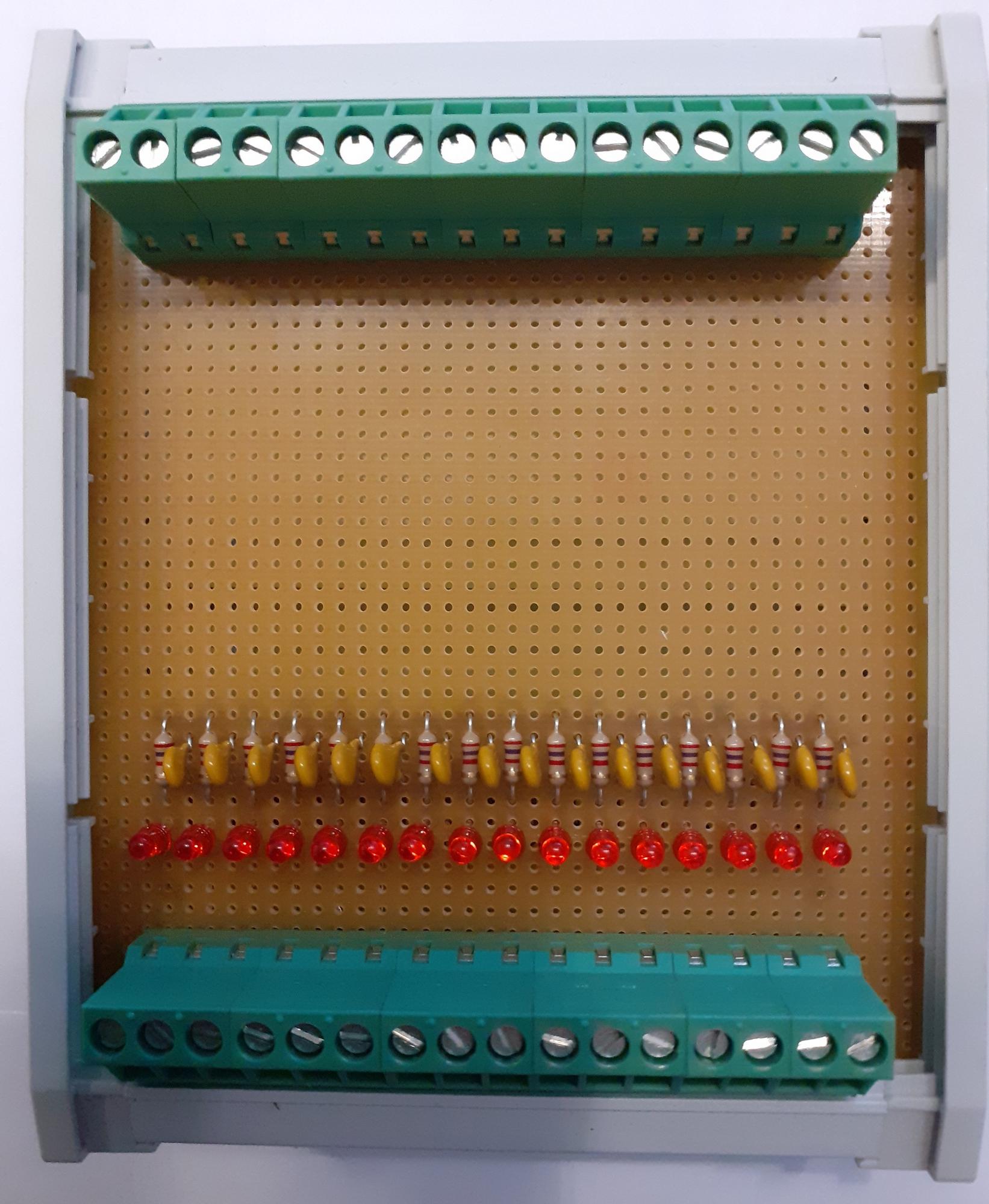

Ach wegens gebrek aan iets beters/betaalbaars eens gister avond een vero bordje in elkaar geknutseld met 16 polymeer fuses.
Dit moet in een schakelkast komen waar ik de sensor kabels beveilig tegen kortsluiting:
En de verplichte achterkant:
Eigenlijk "not done" om in een schakelkast zelf wat in elkaar te beunen maar resettable fuses in een dinrail klem zijn niet te koop (misschien zelf een handeltje beginnen?) dus uit nood geboren.
Bovenin kan ik er eventueel nog wat bij maken.
De HESILED achtige houders met 5x20mm fuses kan ook maar als er sluiting gemaakt wordt heb je natuurlijk weer de juiste zekeringen niet bij de hand.
Oh ja voor de ingewijden: Het is een Phoenix bakje. Daar kun je ook een net PCB voor krijgen maar was niet op voorraad bij de TU en bij Farnel was die print achterlijk duur. De oplossing nu is een € 2.50 euro oplossing. Even het mes er overheen en doorbreken, klaar.

Hoezo beunen? Ziet er toch netjes uit. Niks mis mee. Veroboard is prima geschikt voor dit soort eenmalige projecten. Als je er veel moet maken, dan kan je overwegen om het op printboard uit te voeren.

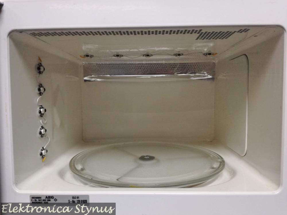

Ik heb een microgolf oven omgebouwd tot UV curing aparaat voor bij de resin 3D printer.
De MOT is vervangen door een LED driver en UV LEDs en ik heb de firmware aangepast naar een eigen programma.
https://www.youtube.com/watch?v=7Ee5pYmu-Ns
Voor meer info zie: https://www.elektronicastynus.be/2021/04/29/3d-printer-uv-curing-appar…
