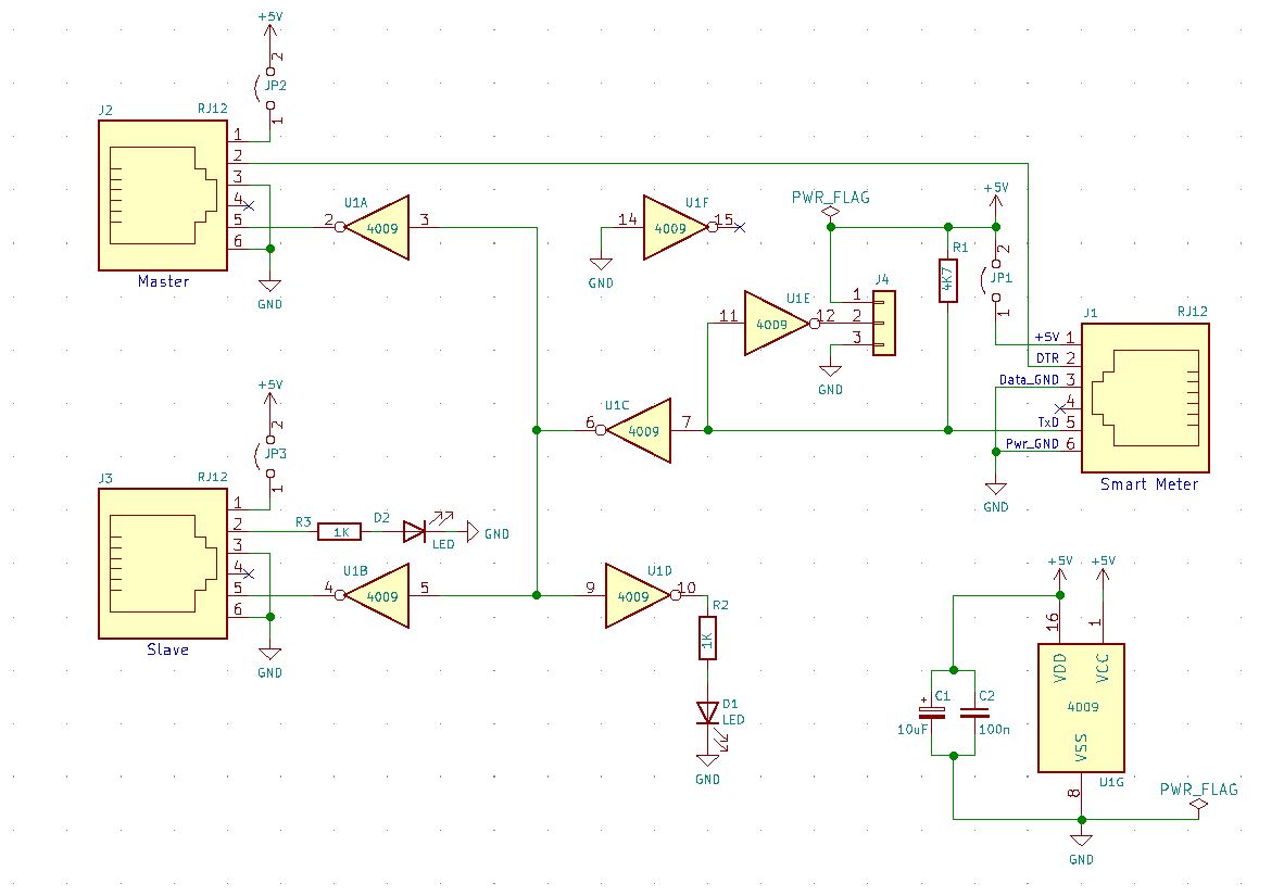

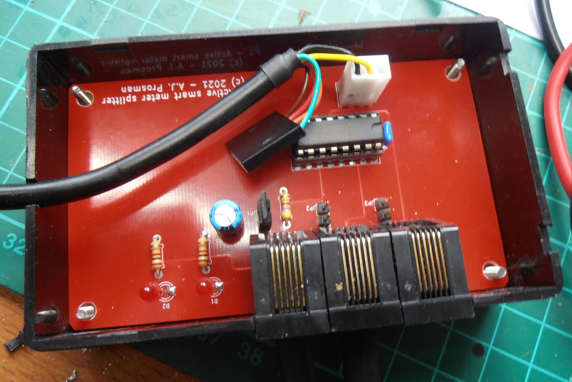

Gisteren mijn P1 splittertje afgemaakt geinspireerd door een schema van een mede CO-er. Printje precies passend gemaakt in een standaard "Chinees doosje".
Met een jumper is te kiezen uit welk apparaat de +5V getrokken word.
<Master> levert het DTR signaal, data te volgen via een LED'je.
<Slave> DTR valt "dood" en hangt alleen aan een LED.
Connectors zijn zo bedraad dat je een 1:1 (straight) RJ12 kunt gebruiken.
In mijn geval is de <Master> mijn "Toon" maar ik wil daar tzt misschien vanaf. Slave is in mijn geval een TTL-RS232 naar USB snoertje wat naar een Domoticz Raspberry PI gaat.

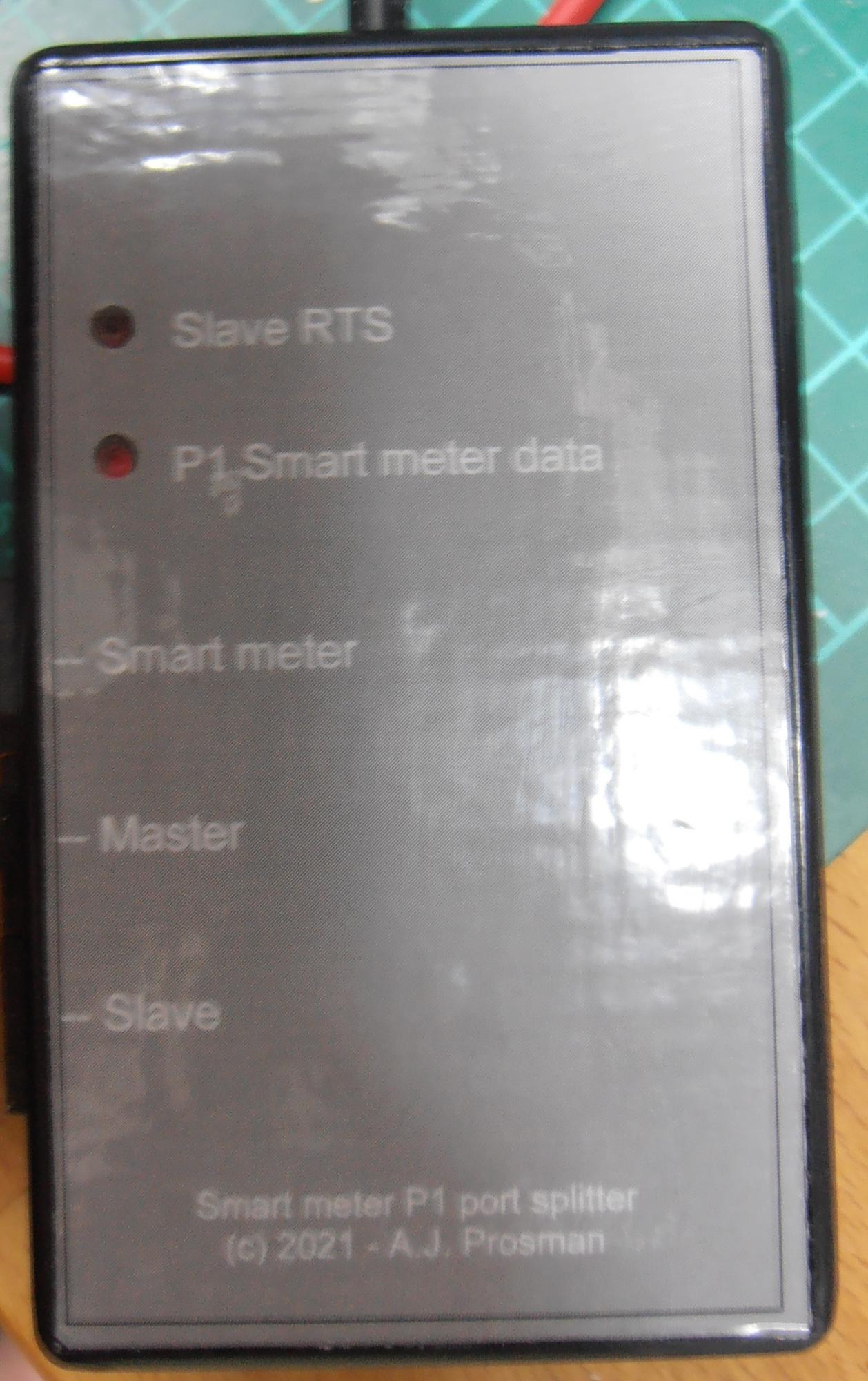

Frontplaatje spiegelt een beetje op de foto , is boeklon geplakt op een geprint frontplaatje. Volgens mij is er hier op CO eens een "stickervel" voorbij gekomen voor in de laser printer. Daar eens achteraan gaan.
[Bericht gewijzigd door bprosman op zondag 9 mei 2021 11:28:49 (100%)]
Jeever
Op 9 mei 2021 11:27:26 schreef bprosman:
Ik gebruik voor het afwerken van mijn frontplaatjes altijd Herma Transparant Labels nummer 4375. Zijn mat-transparant en zijn gemakkelijk streeploos glad te strijken op zelfklevende vellen die bedrukt zijn met een inkjet printer. Vellen hebben A4-formaat, dus groot genoeg voor vrijwel alle frontplaten.
