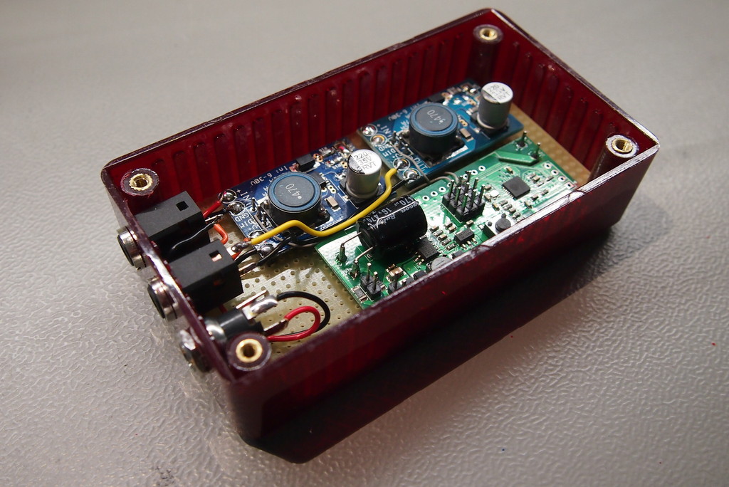

Als er behoefte is aan PWM-able laag-spanning CC drivers, geef dan effe een seintje. Ik heb een schema klaarliggen en als de stroom 350mA moet zijn (of minder) ook de PCBs. Geef de specs door en ik rond naar boven af en ga het als een product in m'n shop voeren.
Max input spanning is 48V nominaal, Max output spanning is dan iets van 44V. Printje heeft een PWM input.
Op 18 april 2021 18:11:39 schreef MNM(tm):
Heb je er dan wellicht een schema van, of weet je in ieder geval welke regulator er wordt gebruikt?
Er zit een PT4115 op.
http://www.datasheetcafe.com/pt4115-datasheet-led-driver/
Je kunt hem met PWM of met een gelijkspanning dimmen.
Ze zijn bij ome ali voor een halve cent te krijgen zo te zien.
Ik heb ze daar ook wel eens besteld omdat ik wat veel prik in een DIM-pin geduwd had .... daar kunnen ze slecht tegen
