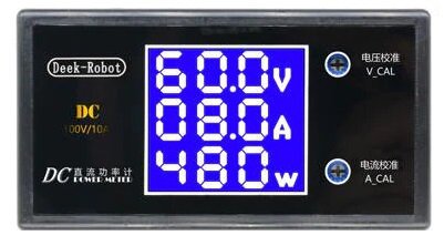

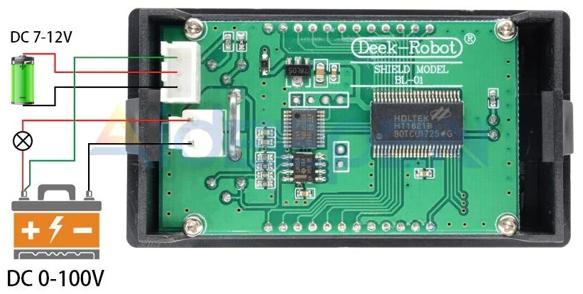

Als je spanning en stroom van de modules afleest ga je in de problemen komen om meerdere redenen:
  1. De spanning en de stroom kunnen uit fase zijn (en zullen dat ook zijn bij een onbelaste trafo), je meters zullen dus allebei een positieve waarde geven, maar het vermogen dat je trafo in gaat is wel ongeveer 0W;
  2. Deze modules lezen gewoonlijk geen RMS waarden, maar berekenen op basis van de gemiddelde waarde de equivalente RMS waarde uit er van uitgaande dat de golfvorm sinusvormig is. Dat is hij niet, dus zodra het belangrijk wordt -als de kern gaat verzadigen- dan klopt de gelezen waarde niet meer;
  3. Die goedkope modules zijn gewoonlijk hopeloos onnauwkeurig in de buurt van de 0, en dat geeft als je gaat vermenigvuldigen relatief grotere fouten.
Samplen met een Arduino kan hypothetisch, maar met zo een 'successive approximation coverter' heb je een relatief lage samplerate, die je bovendien moet verdelen over een spanning- en stroommeting (en bovendien de vermenigvuldiging in je Arduino timen met de duur en herhalingsfrequentie van de ADC) waardoor de bandbreedte van het signaal erg beperkt moet blijven. De ATMega328 ondersteunt uit zichzelf geen differentiële metingen (zoals een ATTiny85 bijvoorbeeld) en zal dus voor wisselspanning een analoge 'lever shifter' of iets dergelijks vereisen en daarbij twee conversies en een berekening (A-B) per meting wat de samplerate verder vermindert. Bovendien hebben deze converters best een ruis, dus betrouwbaar vermogen te berekenen wordt nog een toer. Uiteindelijk wil je ook rendement berekenen, wat met een klein in- en uitgangsvermogen erg rommelig gaat worden.
Wellicht klink ik wat negatief, maar ik denk dat je er te licht over denkt. Vermogensmeters die zinvolle resultaten geven zijn helemaal niet zo alledaags. Voor gelijkspanning is dat redelijk triviaal, maar voor wisselspanning, met de mogelijkheid van harmonische vervorming en faseverschuiving, vereist het wat doordachte verfijning die de meeste meters niet hebben. De datalogger in je filmpje is niet geschikt voor het karakteriseren van de signaalvormen en fase die je nodig hebt voor het berekenen van vermogen van een complexe last op wisselspanning. Een digitale oscilloscoop kan dit soort berekeningen vaak wel uitvoeren, maar daarbuiten zal je snel terecht komen op speciaal daarvoor gemaakte apparatuur.

Gelijkspanning is niet zo'n probleem,je kan daar dus wel wat moduletjes voor gebruiken waarbij wat kleine afwijkingen zich voor doen maar niet zo'n grote rol zullen gaan spelen.
Maar voor wisselspanning is het dus beter om een dure vermogensmeter te kopen, of het via een kwalitatief goede oscilloscoop (voor 50Hz) te doen, waarbij je kan zien wat er met de stroom en spanning gebeurd, en die de mogelijkheid heeft om het dan ook nog te berekenen.

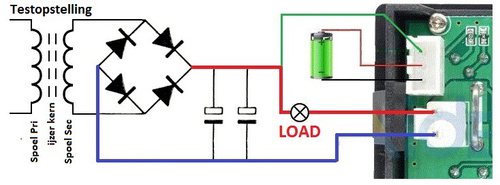

Uhm en meet je dan met de volgende manier dan niet naukeuriger als zelfs de sinussen doen verschuiven ??
(doel is niet om te meten tijdens verzadiging, althans nooit voor mij geweest)
[Bericht gewijzigd door daan69 op (14%)]
Nee, het probleem is dat zulke metertjes de gemiddelde stroom en spanning meten, en het product daarvan laten zien als vermogen.
Dat noemen we het schijnbare vermogen, maar dat is niet de werkelijkheid. Die bestaat uit reël vermogen (energie die daadwerkelijk verbruikt is door de belasting), en reactief vermogen, dat is energie die kortstondig is opgeslagen in een spoel of condensator, en vervolgens weer teruggegeven wordt.
