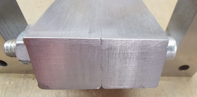

Heb 3 zware trafootjes van 20kilo bij elkaar op het koppie getikt.
Ben aan het zagen met de hand.......(???? ja echt, met de hand)
Sjonge dat zijn dikke rotzakken zeg, en je moet nog recht zagen ook nog, gaat goede kant uit.

a) Tja nu, uhm, er is gewoon veel werk in gaan zitten.
Ik heb er 4 uur over gedaan, want mijn inspanning is beperkt en wordt snel ziek van teveel doen. Klap dan zowat inelkaar.
Dus ja, het gedaane werk zou ik zonde vinden om aan de kant te leggen en niet meer te gebruiken.
Nu de lamellen hier en daar los laten moet ik ze dus eerst fixeren.
Dacht aan lassen met tig/argon, maar heb alleen het lasapparaat ervoor, zou dan een fles moeten kopen van 10 of 20 liter, want 1 2of 5 liter is gigantisch duur in verhouding met grotere flessen.
Maar die 20ltr flessen kosten gewoon 200-300 euro aan eigendomsrechten.
PPffttt ja hallo........
b) Toen dacht ik aan een lange klinknagel omdat ik de kern wil splitsen van 2x 25mm dikte (het is nou 50mm dik)
Dus is er mischien eentje van 30mm lang genoeg voor.
De buitenste lamellen beetje verzinken - klinken - en dan vlak afschuren.
Maar misschien is dat geklop niet zo'n goed idee en raak dan alles helemaal los. Tenzij het heel zacht koper zou zijn.
c) Nu denk ik om de kern gewoon tussen de bankschroef te rammen en dan gaatje boren van 2,5mm door en door, vervolgens draad tappen van M3, een draadstangetje erdoor, 1mm lager laten aan beide kanten, en dan effe met een centerpunt in het midden van de draadstang tikken waardoor het zich zal gaan borgen, daarna vlak afschuren.

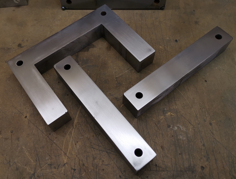

Deze trafo heeft afmeting van BxHxD 150x125x50mm
De gaten zijn LxB 75x25mm
Alles gaat in stappen van 25mm bij deze trafo.
Vanwege de grootte wou ik hem gebruiken omdat je de ruimte hebt.
Zo'n magnetron-trafo, ja wauw, da's de oplossing maar niet groot genoeg.
(ow ja die binnenste poot moet er ook nog af)

Zo, nou alleen nog gaatjes boren en M4 tappen, maar hoe ik het ga klemmen weet ik eigenlijk nog niet zeker.
Het kan met draad-einden waar aan één kant een draaiknop zit, of met klemmen op de hoeken te zetten.

Deze is 150x125x25 en zal waarschijnlijk in de winkel zo'n 150-175 euro-pieter-ballen kosten.
Da's effe wat besparen he?
Maar wel een heel geklooi want ik heb geen frees of schuurband machine met groot schuurvlak enz.

Ik moet zeggen dat ik de mechanische afwerking er heel mooi vind uitzien, kudo's voor de uitvoering!
Ja SparkyGSX, dat is het hem juist.
In het begin denk je alleen aan een start opstelling, maar later weet je dat er ook anderen opstellingen gaan komen die niet dezelfde (kern)grootte zullen hebben.
Dus ja, ik zit nou heel erg te denken waar ik mijn zware werk in ga stoppen om niet iets te doen wat ik uiteindelijk toch weer niet ga gebruiken.
Van deze weet ik wat ik wil, dus dat zit wel goed.
Van een andere opstelling die ik uiteindelijk als eerst ga gebruiken, weet ik dat ik er later meer van dezelfde afmetingen nodig heb.
Heb nu 3 Trafo's liggen waaruit ik kan kiezen, maar misschien is het beter om dat nu niet te doen omdat ik eerst moet kijken hoeveel van dezelfde ik bij elkaar kan verzamelen.

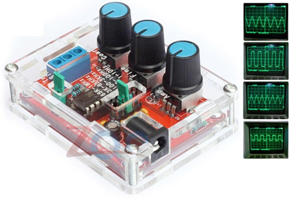

Was al naar een schema aan het kijken, maar is het niet beter om het volgende te proberen:
1) Signaal generator (kleine module 5 euro ofzo)
2a) Oude HIFI-versterker 100-150 Watt
2b) of een Klasse-D versterk module 100-150 watt met DC Power Supply
Maar bij een AC-Lab voeding kan je buiten het voltage ook de stroomsterkte regelen, dat gaat hierbij niet.
Ik heb ook nog geen AC Volt/Amp/Watt meters, die kan ik alleen vanaf 50-80 AC vinden. en niet voor bijv: 0-30V AC
Ik dacht het met deze modules wat ge-ordend te houden in plaats van allemaal duurdere multimeters.
En ja een scoopie zou heel leuk zijn en eigenlijk ook wel nodig, maar ik kan daar allemaal geen 500-1500 euro's aan uit geven.
Ik heb gelukkig nou al 150-200 euro bespaard door de test-kern zelf te maken.
Misschien dat ik de scope via de PC laat gaan, want welke kwaliteit heb je nou nodig voor 50Hz of 5000Hz.
Ehh op Markplaats staan scopies vanaf €40 en een zelfbouw dinges staat op Ali.
Film op https://www.eevblog.com/ item 1272
Zelf te solderen voor nog geen €20 https://es.aliexpress.com/wholesale?catId=0&initiative_id=SB_20191…
Leuk dingetje en werkt van 0-200kHz.
