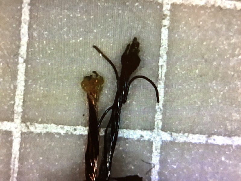

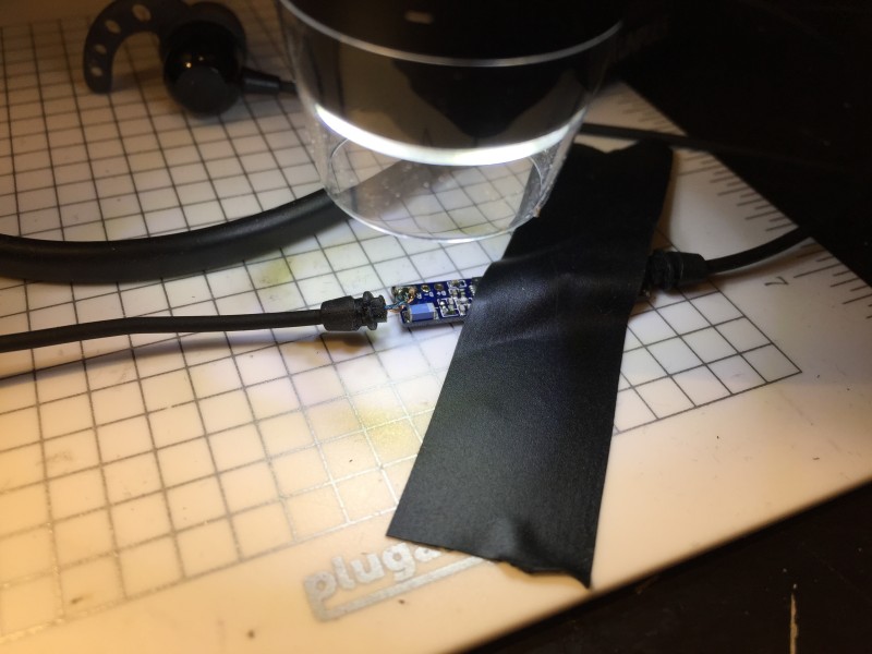

Even een klein postje van vanmorgen. Ik ben wel een paar uur per dag aan het bellen, en ik ga door een bluetooth headset per twee maanden of zo. Gisteren viel er één kanaal uit van de headset die ik nog maar een paar weken in gebruik heb. Deze dus even open gebroken en terug gesoldeerd.
