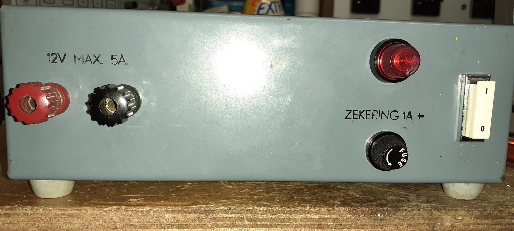

Ach een maand of wat terug een handig voedinkje van een kennis wat in de schuur stond te verstoffen opgegraven:
De binnenkant zag er zo uit:
De zekeringhouder was afgebroken en had ik even doorverbonden om te kijken wat er nog van het ding heel was: Spanning veel te hoog (dus lampje ook kassie-wijlen uiteraard).
Na een volledige demontage en schoonmaak beurt en reparatie/hermontage zag het er zo uit:
Om/op de trimpotmeters zat een huisje met stofdekseltje, dat dekseltje zat er op de foto nog niet op. Ik moest de boel nog effe afregelen.
Ergens nog een zekeringhouder gevonden die precies paste, potmeter vervangen (dat was de rootcause van het probleem), nog een lampje van 20V gevonden en het stickertje weer op de tafo geplakt.
De voeding is een klassieke uA723 regelaar met powertorren niks bijzonders dus.
De reparatie heeft me alleen wat uren gekost, de rest was allemaal sloop materiaal (zo kom ik langzaam toch van al die oude zooi af).
Nu is het dus weer iets bruikbaars geworden.

Ik zou die FRAKO ook vervangen, vroeg of laat is ie hemelen.
Naar mijn mening is deze ook wat klein in µF's voor een 5A voeding.
Ach doe ik wel eens een keer als het uitkomt, inderdaad is 1000u wel erg weinig. Ondertussen heb ik nu een LCR meter, maar toen ik het ding repareerde had ik die nog niet en dus niet de elcos na kunnen meten.
Die 2 weerstanden zijn ook een beetje afgebladderd maar de weerstandswaarde is nog gewoon goed en ik had zo snel niks liggen van die waarde dus maar laten zitten.
uA723 en 2N3055's, dat is echt old school :)
Dat is ook precies de reden waarom ik het ding gefixed heb, kan nooit veel aan kapot zijn en makkelijk te repareren.
Die 2N3055 die op de print zit is de stuurtor voor de 2 andere 2N3055's op het koelblok!
KGE
Als ik de foto's zo bekijk heeft de hoofdvoeding helemaal geen afvlakking ? De plus van de dikke brug gaat direct naar de powertorren. De 1000 uF lijkt alleen voor de sturing te zijn (met die 1 Ampere diodes)
Nu je het zegt: Ik denk dat je gelijk hebt, was me nog niet eens opgevalen!
Jep! Had ik ook al uitgepuzzeld. :-)
Op 30 december 2020 06:05:39 schreef KGE:
Ik zie een paar gaatjes op de print waar nog grote onderdelen in kunnen. "niet afgebouwd"? Of misschien "lompe condensatoren hergebruikt voor een ander project"?
