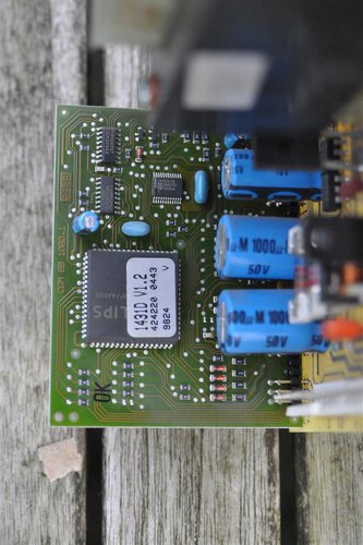

Kom ik vanochtend (zondag) beneden, zit mijn vrouw daar met een fleecedeken om zich heen, want ze had het koud. Dichtsbijzijnde radiator gevoeld: koud. Thermostaat gecheckt: actuele kamertemperatuur 18C, gevraagde temperatuur 20C. Ergo, ketel stookt niet. Ketel gaf 0-4 storing op het display. Dat is dus een storing in de branderautomaat, met als remedie branderautomaat vervangen.
Met de bedoelng de branderautomaat eruit te schroeven om die eens te bekijken schroef ik het voorpaneel van de ketel eraf. Natuurljk eerst de stekker uit de 230V wcd getrokken. Vervolgens zie ik dat de branderautomaat, een grijze plastic doos links onderin, niet meer met één schroefje vast zit aan de zijkant van de ketel. Het kunststof waar dat schroefje doorzit was afgebroken en de branderautomaat was wat naar voren en naar onderen gezakt. Aan de bovenkant van de automaat zit de verbinding naar de ionisatiepen. Die bleek een beetje losgetrokken te zijn. Stekkertje van dat kabeltje er weer goed ingedrukt, stekker weer in de 230V wcd gestoken, resetknop ingedrukt en de ketel doet het weer.

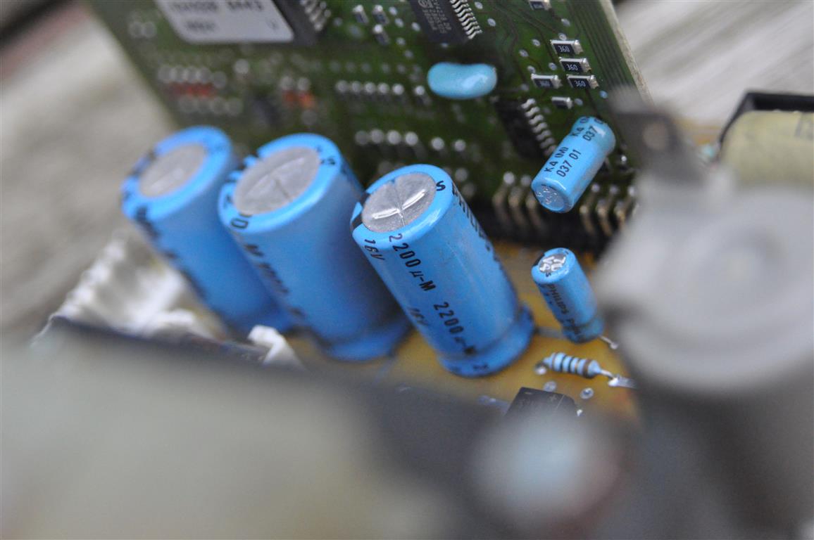

Helaas was het toch wel iets meer dan een los stekkertje. Dat was weliswaar een eind losgetrokken, maar maakte kennelijk toch nog contact. Na reset deed de ketel het weer en de volgende ochtend 0-2 storing (ontsteking). Na reset deed de ketel het weer.
De kamerthermostaat vraagt overdag 20C en van 23hr tot 7hr gaat die naar 15C. Bij de relatief zachte nachttemperaturen van de afgelopen week koelt de woonkamer af tot 18 a 19C, dus met de thermostaat op 15C is er gedurende de nacht geen warmtevraag.
De thermostaat de rest van de week op constant 20C gezet (en dus 's nachts niet terug naar 15C) en de ketel blijft zonder storing doorlopen.
Vrijdagavond de thermostaat weer naar 15C gezet en bingo, zaterdagochtend weer de 0-2 storing.
Mijn conclusie: branderautomaat en vermoedelijk één of meerdere elco's die na afkoelen dienst weigeren en na reset toch weer aan de gang gaan.

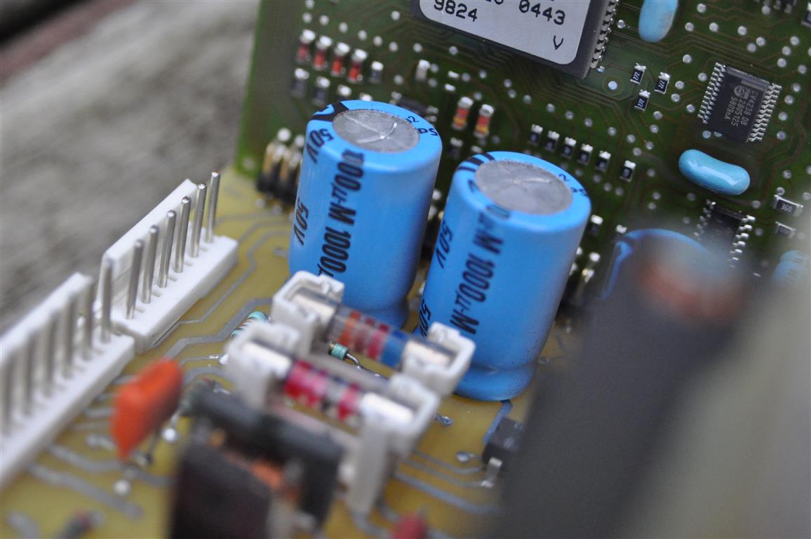

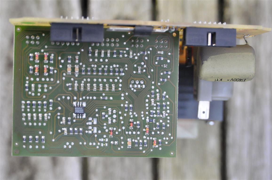

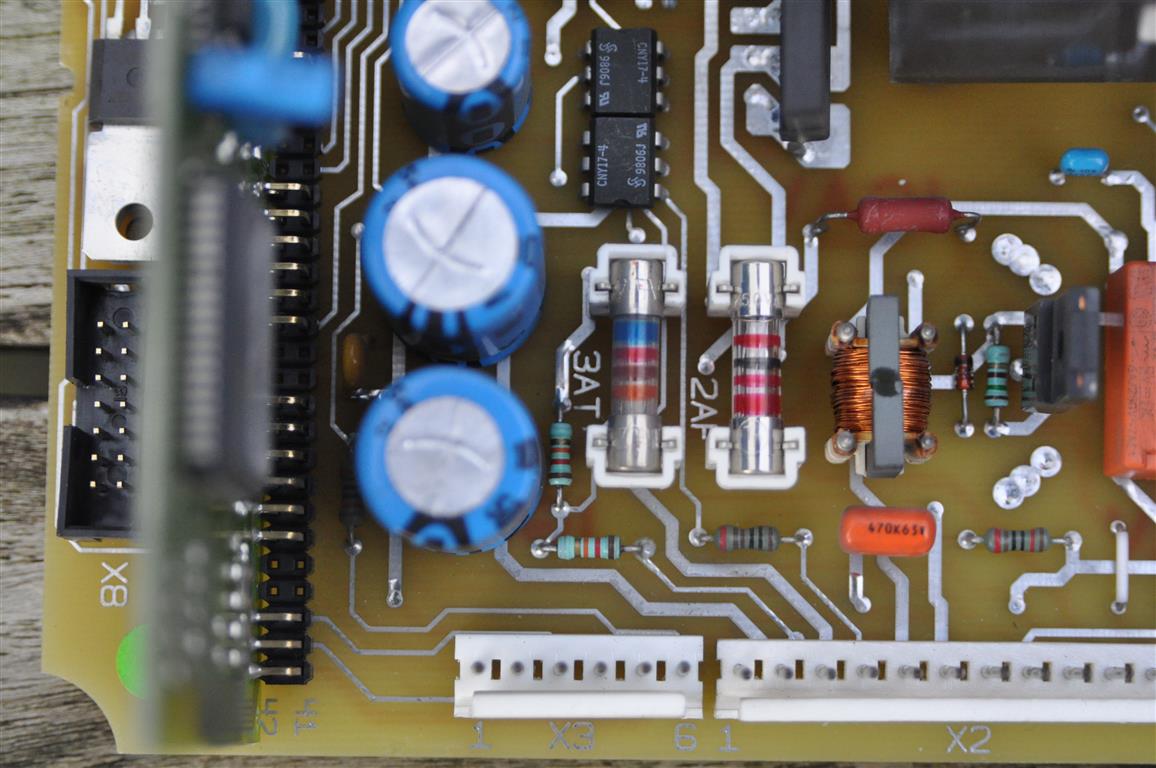

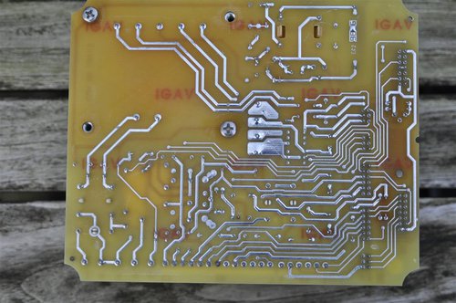

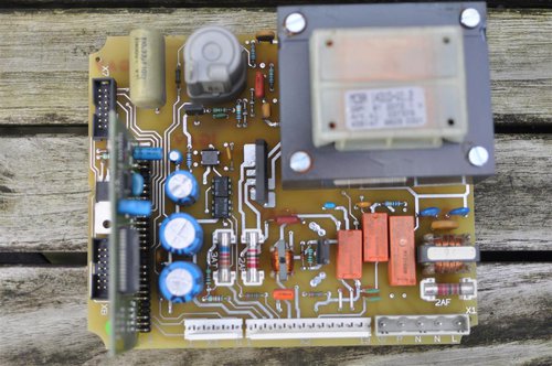

Branderautomaat uitgebouwd en ik zie dat dat ding vol met Philips onderdelen zit.
Door slechte lichtomstandigheden hebben de foto's weinig scherptediepte, maar we moeten het er maar mee doen.
Ik ben voornemens de vier Philips elco´s op een rijtje, 2x 50V 1000u, 1x 16V 2200u en 1x 35V 33u te gaan vervangen. Die hebben inmiddels toch 175.000 uren erop zitten. De twee op het kleine printje met het IC weet ik nog niet wat ik daarmee doe. Van ééntje kan ik de waarde niet zien door de manier waarop die ingebouwd zit. Aan één kant staat K4 M 037 01, maar de waarde staat aan de onderkant.

22 jaar oud intussen, dat is nog een besturing van de philips fabrieken, die had je in de 90's in oa radson en wat niet meer ook zitten. veelal zo'n grijze doos waar ook philips opstond. overigens had de radson nox hr ook dit probleem mbt niet van de lage stookstand over te willen gaan.
Error 2-02 hadden wij ook geregeld en het opschuren van ionisatie pen ( Komt een vuillaagje om en ioniseert pen erg slecht) heeft altijd geholpen en de afstelling van 4mm tot branderbed was kritisch
@smd: Ik denk niet dat het in dit geval de ionisatiepen is, omdat de ketel gewoon doorloopt (en dus telkens ontsteekt), zolang die niet te langdurig afkoelt. En na een reset start de ketel zonder moeite op. Het wordt in de doos waar de print inzit merkbaar warm tijdens bedrijf. Vandaar dat ik aan elco's denk, maar misschien heb ik het mis.

@testman: De branderautomaat is nog van het Eindhovense merk Gasmodul. Naar mijn mening een voormalig Philips onderdeel dat in 1993 overgenomen is door Honeywell.
Weet iemand overigens waar de M voor staat op die Philips elco's? Zegt dat toevallig iets over het temperatuurbereik? Ik kan er niks over vinden en vraag me af of ik er 85C of 105C elco's in ga zetten.
neem 85 graden elco's, al zou dat te weinig zijn, ik denk niet dat die ketel er nog 10 jaar bij krijgt. wrs zijn het de kleinsten die droog zijn..

Ik heb gisteren de vier elco's vervangen. Vanochtend startte de ketel weer als vanouds op vanuit de nachtstand. Nog even een paar dagen aanzien, maar het lijkt erop dat het probleem is opgelost.
Wat was de ESR van de elco's?? Wilde je de printen evt voor spares??
als die elco's uit het winkeltje komen wat ik denk, dan zit er geen low esr in iig, die hebben ze niet op voorraad..
