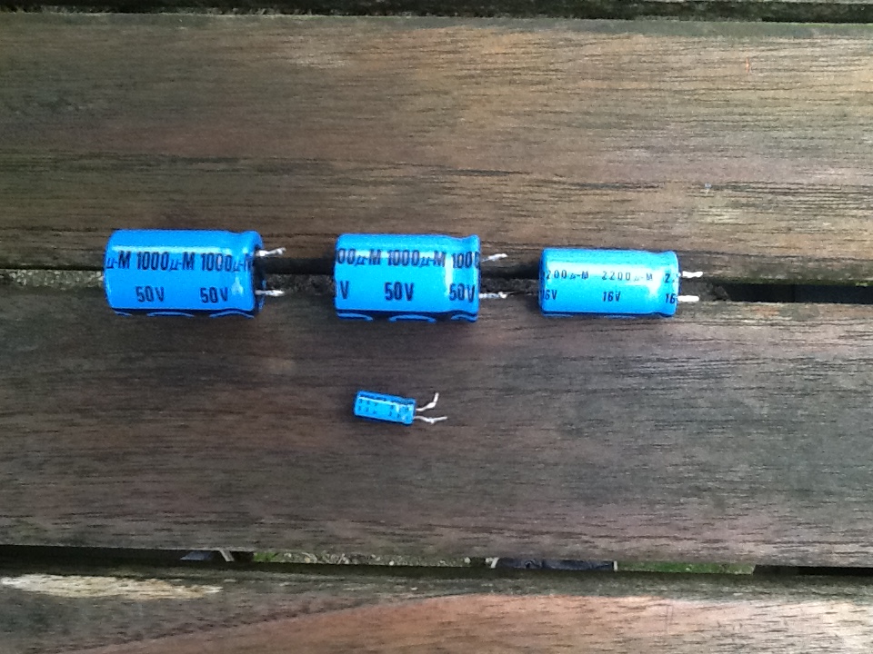

De elco's zullen van een electronica winkeltje in Eindhoven komen en iemand die er toch langskomt neemt ze dan mee. Totale kosten aan onderdelen zullen minder dan €10 zijn.
Of het dan ook €1, €2 of €5 kan kosten maakt me eigenlijk weinig uit. Elk jaar dat ik de ketel in de lucht houd bespaar ik minstens €100 aan afschrijving en onderhoud op een nieuwe ketel. Daarvoor wil ik best een tientje investeren, in de hoop en stille verwachting dat het dan weer werkt. Ik ga dan voor 105C Panasonics.

Ik heb gisteren de vier elco's vervangen. Vanochtend startte de ketel weer als vanouds op vanuit de nachtstand. Nog even een paar dagen aanzien, maar het lijkt erop dat het probleem is opgelost.

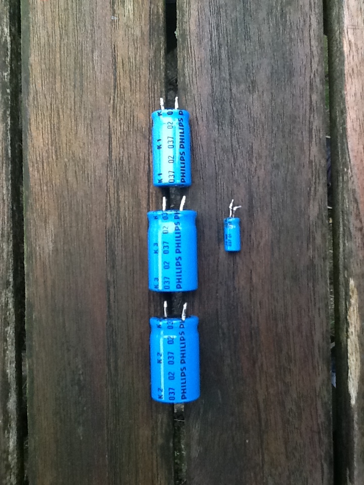

@smd: de esr van de Philips elco's die erin zaten kan ik niet meten. Bovendien weet ik niet wat die zou moeten zijn, want ik kan er geen datasheet van vinden. De elco's staan in ieder geval niet zichtbaar bol.
Deze zaten erin:

@testman: ik weet niet aan welk winkeltje je denkt en ik wil de naam niet noemen, maar het begint met een "B" en eindigt op "rigatti". :) Of ik nu low esr elco's gekregen heb weet ik niet, maar ik weet ook niet of die erin zaten. Wat ik met hen altijd doe is aangeven wat de toepassing zal zijn en wat er momenteel inzit. Dan duikt die man in zijn laatjes en komt heel vaak met componenten tevoorschijn die niet op hun website staan. Zo ook deze keer weer. En dat werkt altijd perfect.
Ik wil nog even terugkoppelen dat ook de laatste test (opstarten na een nacht de kamerthermostaat uit) geslaagd is. Met het vervangen van de vier elco's is de branderautomaat dus hersteld.
het is een trafo voeding, low esr is ook niet van toepassing in deze voeding..

Kan de elco's alleen echt nergens vinden. Niet alle 3 op dezelfde site of ik zit al 10 stuks te bestellen...
Heb ze wel al van de printplaat afgehaald
Ik heb ze hier gehaald: https://www.brigatti.nl/ Weliswaar fysiek in de winkel gehaald, maar ik begrijp dat ze ook verzenden.
