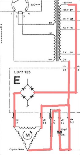

Wie durft aan de hand van onderstaand schema uit te leggen dat de motor kan draaien en waarom dan wel! Het schema komt uit de servicemanual en de transistor Q209 alsmede C213 zijn niet aanwezig.
Ik heb het motorcircuit even extra duidelijk aangegeven.
Motor kan niet draaien. De bruggelijkrichter laat geen stroom door en alle knooppunten van de motorspoelen voeren daarom dezelfde spanning, nl 0V
Meet eerst eens de voedingsspanning op de regelprint. Echt Alle spanningen.
Het kan goed dat er ergens zo.n witte elco in sluiting ligt, en dan heb je gen regelspanning meer.

Het zit hem niet in de regeling dat de motor full speed draait, ik dacht dat dat inmiddels wel duidelijk was.
Aanvankelijk leek het er op dat de motor een perpetuum mobile was. Als je de regeltransistor afkoppelt blijft de motor full speed draaien, maar met de brugcel er uit, draait hij niet meer. Deskundigen zijn nu aan het vergaderen over welk onderdeel nu in aanmerking komt. :?
Het is wel zo, dat die witte elcootjes al lang aan het einde van hun latijn zijn en dus zondermeer met pensioen mogen. Dat geldt ook voor de tantaal elcootjes en de instelpotentiometers, waarvan de lopers spontaan afvallen.
Zonder meet apparatuur kun je het stuurgedeelte testen op de goede werking.
Als de basis van Q206 aan aarde wordt gelegd, dan gaat de motor op hol.(ook als C209 en/of C210 sluiting maken.)
Leg je de basis van C207 aan aarde dat stopt de motor.
Zoniet dan werk de schakeling niet goed

Ik heb net de bruggelijkrichter vervangen door een andere, emitter van Q209 lag nog los -> motor draait niet -> verbetering want draaide voorheen wel
Toen de Emitter aangesloten -> Motor draait wel, ik heb de indruk dat hij te snel draait maar heb ik nog niet gemeten.
Snel nog R225 overbrugt en motor valt niet stil.
Bovenstaande is een snelle bevinding, kon niet verder testen want ik moet weer even weg. Straks probeer ik nog wat verder te kijken.
Indien bovenstaande klopt zou Q209 mogelijks ook defect zijn.

Ik ben momenteel zover dat de brugcel ok is, de motor draait niet meer met de emittor van Q209 losgelegd. Leg ik de emittor los draait de motor niet meer.
Leg ik de basis los, of aan massa blijft de motor draaien. Ik ga er dan vanuit dan Q209 ook defect is. Hier probeer ik deze avond nog een vervanger voor te kopen.

Vandaag weer iets verder geraakt.
Q209 vervangen door een ander exemplaar.
Deze wordt nu mooi warm. Snelheid is nu +/- 2300Hz, iets minder als voorheen.
De truc van Buzzy proberen toepassen om de basis Q207 aan gnd te leggen -> motor stopt niet. Morgen probeer ik nog wat verder te zoeken.

2300Hz is veel te hoog!
In de manual staat 800Hz voor 9,5 cm/s en voor 19 cm/s het dubbele, 1600Hz.
Als de basis van Q207 geaard wordt, zal Q207 niet meer geleiden en de collector gaat naar de voedingsspanning. De spanning op basis van Q208 zal daardoor stijgen, waardoor Q208 minder stroom trekt. De collectorspanning van Q208 daalt, en dus ook de basisspanning van Q209.
De reactie zal zijn dat de motor een stuk langzamer loopt (hij stopt dus niet helemaal). De tachofrequentie moet dan in elk geval beneden de laagst genoemde waarde liggen, dus onder 800 Hz.
De tachofrequentie kun je meten over R211. Dat kan met een frequentie teller, maar ook met een scope. De periodetijd bij 800Hz is 1,25msec.
Leg je de basis van Q209 aan aarde, dan moet de motor echt stoppen.

Weet ik :) , maar is alleszins al lager dan in het begin. Transistor Q209 heeft mooi warm, dus die werkt ook.
Leg ik basis van Q207 aan de gnd stopt de motor niet. Ik vermoed Q207 ook defect..
Ik sta nu op de 800Hz stand dus die 2300 is zowieso veel te hoog. Zie ik zelfs op het blote oog.
Lomperik als ik ben heb ik de nieuwe Q209 opgeblazen. ipv van de basis van Q209 aan de gnd aansluiting te leggen heb ik hem aan de 130V gelegd, beide groene kabeltjes ... gvd.
Eerst heb ik gebprobeerd de massa van Q209 de gnd te leggen ter hoogte van de gnd van C209 maar daar kreeg ik geen enkele respons.
C210 had ik reeds vernieuwd
C209 had ik reeds vernieuwd
P201 blijkt vernieuwd te zijn door vorige eigenaar, maar door een 2k5 model.
Hier eens aan draaien was mijn volgende stap maar is er dus niet meer van gekomen.
tachofrequentie meet ik op de 2 draden die van de tachometer komen
Intussentijd de gnd's allemaal doorgemeten maar deze zijn allemaal ok. Vraag is dus nu waarom Q209 niet reageert als de basis naar massa wordt gelegd?
Ook de oude en de nieuwe transistoren uitgemeten, deze hebben beide sluiting tss basis en emitter (de nieuwe na mijn fout)
Ja dat is risicovol, behalve de eindtor ook maar gelijk de stuurtor vervangen.
En vervolgens aan de print meten tijdens bedrijf met een geisoleerde, scherpe punt van het meetsnoer op de scope of meter. Vééél licht erop, dan zie je wat je doet. Mooi dat die tor nu wel warm werd. Alle organen gebruiken die je beschikbaar hebt :-) Manual had je al uitgeprint meen ik me te herinneren uit de vorige A77 sessie.
Als het goed werkt zal je de blokspanning op punt C zien verschijnen.
Ok. Doe ik.
Hoe valt te verklaren dat de motor niet stopt met de basis van q209 aan gnd?
Raar dat er meerdere dingen defect zijn of waren...
De brugcel, q209.... hier moet toch een gemeenschappelijke oorzaak voor zijn?
