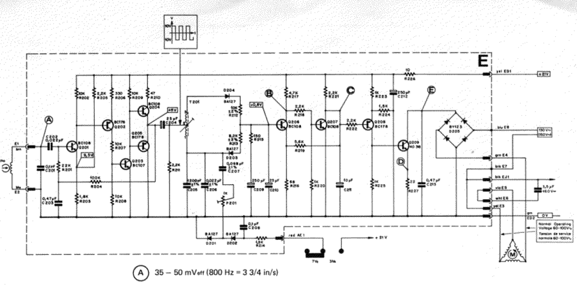

Ik heb gisteren een andere Revox gekocht, ditmaal een MKIII versie met dolby er op. Werd verkocht als ongetest (zou al alarmbellen moeten laten rinkelen hebben).
Thuis gekomen en getest, blijkt dat de motor veel te snel draait, idem op beide snelheden. Frequentie van de motor is nu 2800Hz.
Het Motorsturingsbordje uitgebouwd en wat gemeten en getest.
- De voedingsspannning is mooi 21Hz
- Condensatoren liggen niet in sluiting
- De gelijkrichter uitgebouwd en gemeten, lijkt ok.
- Van transistor 209 eens de collector losgelegd -> motor draait te snel
- Emitter en collector verbonden -> motor blijft te snel draaien.
- Emitterweerstand r227 is ok
En nu snap ik het niet meer. Verbinden of open leggen van de C-E verbinding zou toch resultaat moeten geven?
Dus verdenk ik weer de gelijkrichter die ik eerst goed bevonden had.
Iemand tips, buiten de gelijkrichter gewoon vervangen?

Wordt de endtor op de koelplaat wekker warm? Als de oppikspoel te ver van de aussenlaufer motor zit werkt de regeling ook niet. Gaat ie snel draaien.
Alles meten bij de letters in het schema. Brugcel kan je idd makkelijk meten. Zie @Arco zijn plaatje

Volgens mij is de brugcel ok. Deze namiddag gemeten. Steeds 0.5Volt op diodestand en nergens OL of kortgesloten.
De tor zelf werd volgens mij niet warm, of toch niet gemerkt (en ik heb het koellichaam regelmatig vastgehad).
Ik zou verwachten dat het korstluiten of openleggen van de Collector -Emitterverbinding verschil zou maken, maar dat blijkt niet zo te zijn, en daar mis ik iets in mijn redenatie...
Ik meen te weten dat als de tor kortgesloten ligt dat ik dan hetzelfde fenomeen heb -> motor op fullspeed
Ik heb geen servicemanual van de MKIII, enkel van de MKIV, ik heb dan ook geen referentie wat ik moet meten bij de letters op het schema. De spanningen die vermeld staan op het schema voor de spoel zijn ok (heb ik gecontroleerd)
[Bericht gewijzigd door staafken op 21 november 2020 18:39:51 (29%)]
De tor 'moet' flink warm aanvoelen anders werkt de regeling niet. Eerst eens met de scope de puls bekijken? Als die aanwezig is ga je stap voor stap verder.

Het probleem nu is de MKIII, de snelheidsprint is degene met de spoel.
De puls waarvan je spreekt is de puls voor de spoel vermoed ik?
Mijn redenering ivm de collector emitter verbindin moet ik nog niets mee doen?

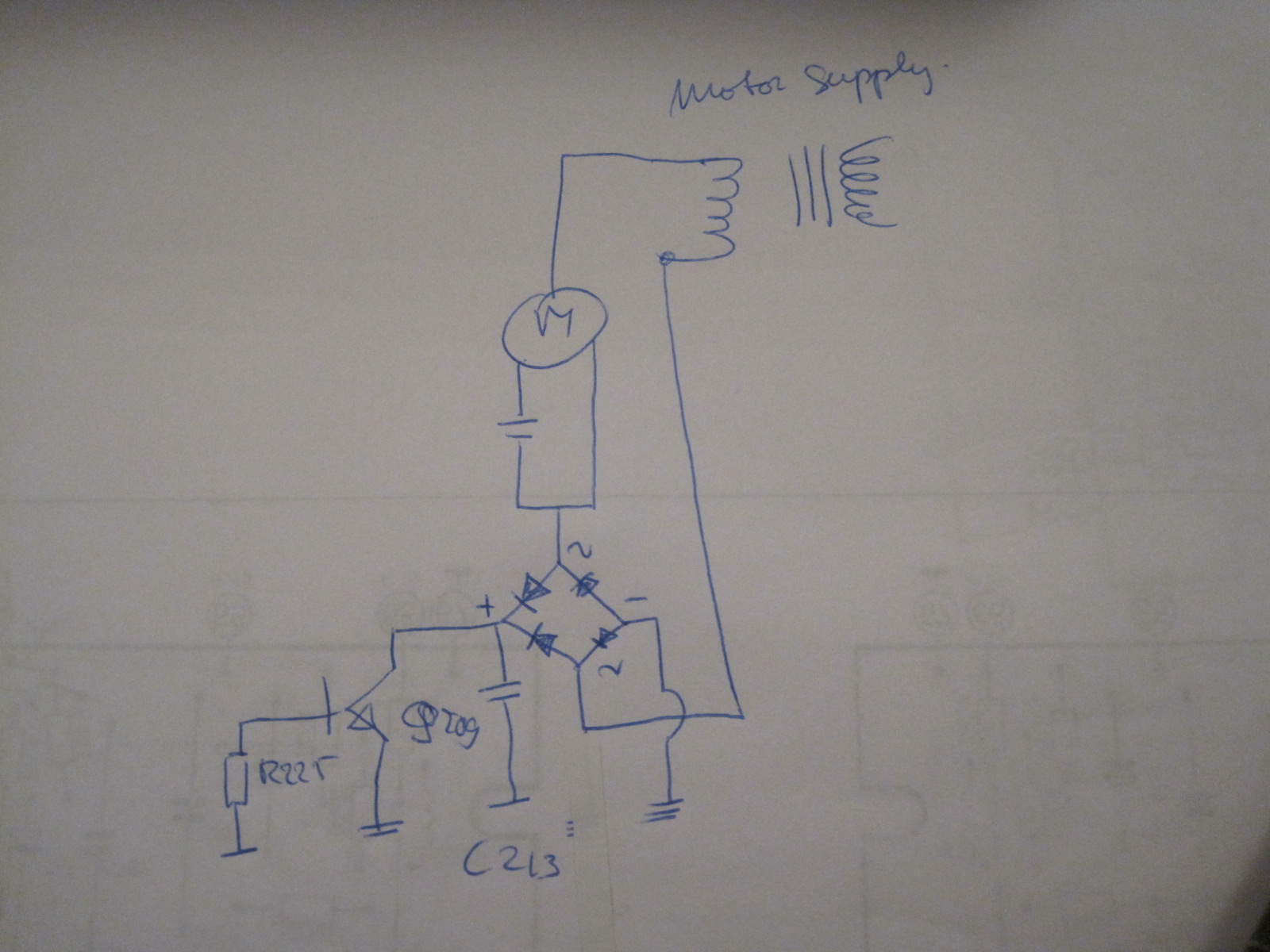

De motor wordt in serie met de brugcel aagesloten op de wisselspanning. De transistor Q209 sluit via de + en - aansluiting de brugcel meer of minder kort. Dat houdt in: als de transistor gesperd is dan loopt de motor niet meer. Dat kun je testen door R225 (1 K Ohm) kort te sluiten. De transistor is dan gesperd, de brug wordt niet meer kortgesloten en de motor stopt.
Het wisselstroom circuit van de capstan motor is geheel zwevend, dat houdt in dat, als de draden [grn E4] en [blu E8] worden losgenomen, er geen enkele verbinding mag zijn met de rest van de schakelingen of het chassis.
Als de motor blijft draaien, zelfs met losgenomen collector dan is de brugcel of C213 verdacht. Is C213 niet een beruchte RIFA 0,47uF? Die moet je allemaal uit de recorder verbannen ik meen 7 stuks. Op zeker moment gaan ze in rook op.
Je kunt ze vervangen door de moderne X-condensatoren.

Dat schema hierboven met de spoel zit ook in de Mk3 versie. Ik heb de scopebeelden uit manual gevist die bij de letters in het schema horen. De Mk4 heeft 2 IC's op de stuurprint. Als de brug OK is zou je de transistor op de koelplaat kunnen checken. Zoals gezegd als die koud is is die defect of krijgt geen sturing op de basis. In het pdf manual staat ook een beschrijving hoe de sturing werkt.
Buzzy, De Rifa's heb ik allemaal vervangen (het eerste wat ik gedaan heb)
ik dacht dat er 4 inzitten in totaal, alleszins die C213 is een nieuwe. Ik heb hem ook uitgemeten om zeker te zijn.
Goede tip om via R225 de basis van Q209 aan massa te leggen. Dat valt zeker te testen.
ik heb de collector losgelegd en de motor blijft draaien
Basis heb ik ook eens losgelegd, motor blijft draaien
Raaf12. De schema dat ik gepost heb is idd van 'mijn' stuurprint versie met de spoel.
Ik denk dat de tekeningen die jij gepost hebt horen bij de MKIV versie met de 2 ic's, of ben ik fout?

Schiet feitelijk alleen de brugcel en de rifa over
Het feitelijke schema:
Als de transistor los is of niet geleidt, staan er alleen diodes in sperrichting in serie met de motor.

Net nog wat getest:
- R225 kort gesloten -> geen effect, motor blijft draaien
- Emitter losgelegd tss emitter en R227 -> geen effect, motor blijft draaien
- C223 ook losgelegd -> geen effect.
-Q209 wordt niet warm.
Conclusie: brugcel toch defect?
De sturing is niet goed. De brugcel + en - wordt belast daardoor gaat de motor afremmen en regelen in het gesloten circuit van tachogenerator en 120 ingefreesde sleuven van de aussenlaufer rotor van de capstanmotor. En je hebt alle gegevens/schema's/uitleg in de uitgebreide A77 manual. Daarin staat overigens ook alle Dolby schema's en afregelprocedures. Heb je een scope? En ja de koelplaat wordt lekker warm als alles goed werkt. Mooi dat je zo'n machine hebt, destijds waren die stinkend duur. Voor mijn nieuwe A77 Mk2 2 spoor zonder Dolby betaalde ik ruim 1500 gulden. Zonder een scope kan je natuurlijk niet de opgegeven scope beelden vergelijken die Revox geeft op de testpunten in het schema. Een kapotte elco ligt dan het meest voor de hand. Hoe heb je de frequentie van het ingangssignaal gemeten?
Nb. Bij een A77 in de opstartfase hoor je de capstanmotor ook sneller aanlopen en na ca 1 seconde grijpt de regeling in het wordt het geluid lager van toon en stabiel.

Wat ik niet goed begrijp: als de emittor los ligt, langs waar loopt de stroom dan? Via C223 ook niet. Dan loopt de stroom toch via de brugcel?
Begin ik te lijden aan tunnelvisie?
Of zit het andersom, dat op het moment dat de Q209 in geleiding komt dat dan de motor afremt? Maar dat had ik toch gesimuleerd door de emittor en de collector te verbinden?
Is het niet zo dat de transistor niet warm wordt omdat alle stroom via de brugcel passeert?
Ik heb een scope, dat is het probleem niet.
De transistor belast de brugcel en daarmee de AC spanning die op de motor staat!
Raaf,
Dus als ik de emittor- collector verbind moet de motor toch afremmen? Correct?
En dat doet hij dus niet.
Het ligt niet aan de sturing, als de brugcel open is, dan krijgt de motor geen spanning en stopt.
Bekijk ook eens het schema wat ik gaf!
Een BY123 is een brugcel 0,5A/280V. Kun je ook maken met bijv 4x 1N4007
Op een trafo werkt een brugcel hetzelfde.
Sluit je een brugcel met de AC aansluitingen aan op een trafo dan levert de trafo geen stroom. Ga je de brugcel belasten door + en - met elkaar door te verbinden dan pas gaat de trafo stroom leveren en niet andersom. In mijn voorbeeld staan de brugcel en de trafowinding in serie. In die serieschakeling zit bij revox ook nog de motor.
Ga je de brugcel belasten door + en - meer of minder door te verbinden, dan zal de motor meer of minder stroom krijgen en daarop reageren.
De schakeling van Revox is helemaal niet moeilijk, maar je bent niet de eerste die een fout daaraan niet kan ontfutselen. In het verleden heb ik een hevige discussie gehad op dit forum en de tegenpartij werd zelfs boos.
Ik heb nimmer vernomen of hij de schakeling in orde heeft gekregen.
Op 22 november 2020 15:20:34 schreef RAAF12:
Fout!
De transistor belast de brugcel en daarmee neemt de AC stroom die door de motor loopt toe!
Geen belasting (open transistor), geen stroom, motor hoort stil te staan.

Typefout? Zal waarschijnlijk C213 zijn. Bruggelijkrichter is in orde, dus dan moet Q209 stuk zijn. Heb je Q209 van de print verwijderd (alle drie de pootjes!) en dan gecontroleerd of de motor loopt?
