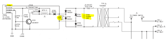

[...]Meet op pin1 met je meter op de AC stand, die AC spanning
moet laag zijn, zoniet vervang dan C752 (4,7µF/25v)

C752 is een elco(tje) daar mag geen of een heel kleine AC spanning overheen staan.
Dit is dus niet goed en veel te hoog! of je meet op de verkeerde connector.
Over C751 staat de secundaire AC trafospanning (T751) ongeveer 10-12 volt AC schat ik.
Dit is dus niet goed en veel te hoog! of je meet op de verkeerde connector.Over C751 staat de secundaire AC trafospanning (T751) ongeveer 10-12 volt AC schat ik.
J753A heb ik hem op gemeten op pin 1.
En elco die er nu in zit zou 4.7uf 25v moeten zijn. Maar er zit een 4.7uf 50v in. Is dit een probleem?
ga morgen over c751 meten
Wat bedoel je nou? Op een elco van 25V mag je maximaal 25V zetten, op een elco van 50V mag je maximaal 50V zetten. Ontworpen is een gelijkspanning van 13V, dus beide zijn goed.
In jouw versterker zit een elco van 4,7u/50V en volgens schema zou je een 4,7u/25V verwachten. Dus heel vermoedelijk is deze al eens vervangen geweest.
Wat ik niet begrijp is dat je 22Vac meet tussen pin 1 en 4 J753A, terwijl de trafo vermoedelijk 10Vac is?

Op 20 mei 2020 10:57:36 schreef MJN:
Wat bedoel je nou? Op een elco van 25V mag je maximaal 25V zetten, op een elco van 50V mag je maximaal 50V zetten. Ontworpen is een gelijkspanning van 13V, dus beide zijn goed.In jouw versterker zit een elco van 4,7u/50V en volgens schema zou je een 4,7u/25V verwachten. Dus heel vermoedelijk is deze al eens vervangen geweest.
[...]Maar dit heeft niks te maken met het feit dat je geen 22Vdc op J713A pin 8 meet. [...]

Op 19 mei 2020 22:55:57 schreef vergeten:
heb C752 vervangen, maar nog steeds 22Vac

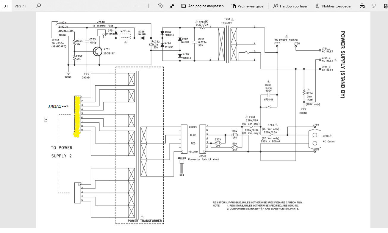

J783A1 (isc board)
3.2Vac op R841 voor de weerstand (vanaf voedings blok)
2.7Vac op R840 voor de weerstand (vanaf voedings blok)
2.6Vac op R840 Na de weerstand
3.2Vac op R841 Na de weerstand
Op connector J783A1:
ac17.6v2 = 2.6vac
ac17.6v1 = 3.2Vac
[Bericht gewijzigd door sebastiaannorbruis op (23%)]
Op connector J783A1 kloppen de voltages al niet, gemeten op VAC. of heb ik dit verkeerd en moet ik deze op DC meten?
Bij de bijlage is dat de gele ingekleurde connector.

Het relais op de standby voeding schakelt de grote trafo in en uit.

En nu op J783A1:
pin 1 - 2 = .. Vac
pin 3 - 4 = .. Vac
pin 5 - 6 = .. Vac
pin 7 - 8 = .. Vac
pin 8 - 9 = .. Vac

En nu op J783A1:
pin 1 - 2 = 13.3 Vac
pin 3 - 4 = 7.3 Vac
pin 5 - 6 = 7.7 Vac
pin 7 = 2.8 Vac
pin 8 = 0 Vac
pin 9 = 4.6 vac

Omdat je het lijstje niet consequent invult moet ik maar aannemen dat je bij J783A1 pin 7-8-9 de juiste referentie hebt genomen, je hebt daar geen spanning, terwijl je daar ongeveer 18Vac zou verwachten. Van deze symmetrische 18V wordt verderop +12V, +12V_A, -12V en 22V gemaakt, en deze heb je dus geen van alle.
Je kunt nog J783A1 en J784A los nemen van de print, zodat je de trafo los hebt en dan de metingen nog een keer herhalen, op de stekker die naar de trafo gaat. Heb je dan nog geen spanning tussen 7 en 8, 9 en 8 dan is je trafo defect. Ook kun je de trafo wikkelingen 7 en 8, 9 en 8 ohms doormeten, deze zouden ongeveer gelijk moeten zijn.
Gezien ook de veel te hoge spanning van de standby voeding begint het erop te lijken dat deze versterker iets heeft mee gemaakt...
