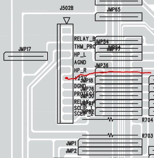

op connector J502B van main naar front power amp staat 0volt op de 22v pin

Als je op J502B op de pin van 22V tov. AGND niks meet, kun je het spoor terug zoeken en kom je op de kathode van D701 of D702 uit, meet daar eens...[bijlage][bijlage][bijlage][bijlage]
Meet op de pin van 22V op j502b inderdaad niks.
D701 en D702 laten aan 1 kant door, andere kant op niks dus dat is goed zover ik weet.
C704 ziet er op het oog goed uit, niet bol oid, geen lekkage.
Wel zie ik nu net, dat de connector op J704A vanaf het mainboard naar "To audio switch" door de vorige eigenaar de pootjes op de connector op alle A-gnd punten zijn doorgeknipt..
kan dit de oorzaak zijn van geen geluid, of is dit een bijkomend probleem die opgelost moet worden.

Wat als je spanning meet op de kathode tov. agnd?
En dan ac op de anode tov. agnd?

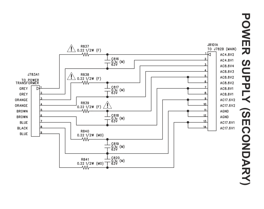

op connector j8101B
Ac17.6v2 = 2.6Vac
Ac17.6v1 = 3.2Vac
_____________________________________
J783A1 (isc board)
3.2Vac op R841 voor de weerstand (vanaf voedings blok)
2.7Vac op R840 voor de weerstand (vanaf voedings blok)
2.6Vac op R840 Na de weerstand
3.2Vac op R841 Na de weerstand
Op connector J783A1:
ac17.6v2 = 2.6vac
ac17.6v1 = 3.2Vac
[Bericht gewijzigd door sebastiaannorbruis op (23%)]
Op connector J783A1 kloppen de voltages al niet, gemeten op VAC. of heb ik dit verkeerd en moet ik deze op DC meten?
Bij de bijlage is dat de gele ingekleurde connector.
wat is dan de mogelijke oorzaak nog?
Of zorgt iets anders ervoor dat de voltages op J783a1 worden ingeschakeld?
