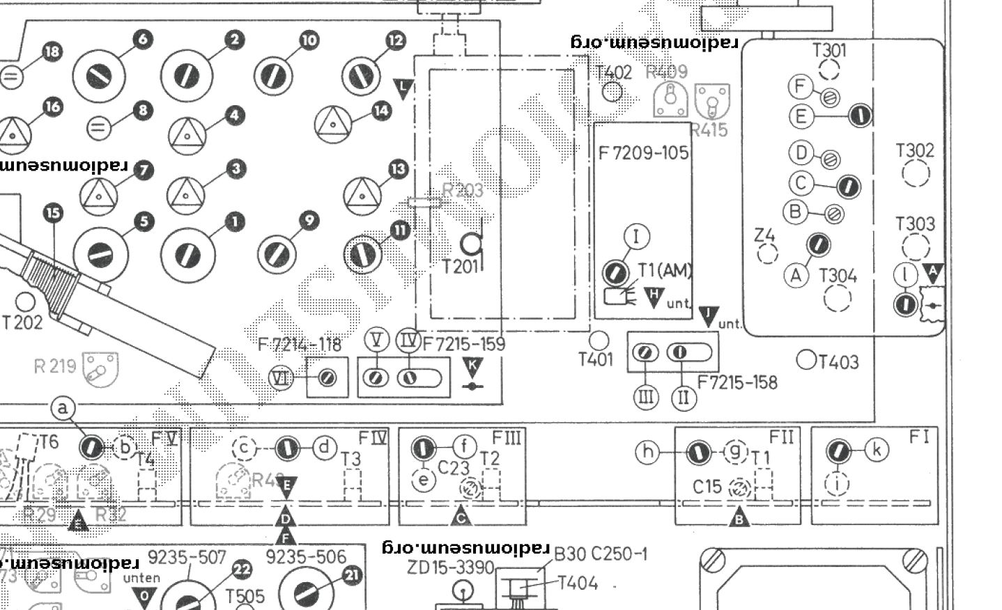

Om te voorkomen dat je het hele ding moet molesteren zijn er wel testpunten aangebracht (K,J,H voor de AM).
met een signaalinjector (of generator) en een signaaltracer kan je opsporen waar je het signaal kwijt raakt, door de punten af te gaan. Dan weet je welk blik er openmoet, voor zover dat nodig is.

De aangegeven meetpunten K/J/H zijn moeilijk te vinden, niet alle componenten staan met naam op de printplaten.
dan klopt het. die 9,3 volt is de collectorspanning van de transistor eronder, die leeft dus nog, dat ben je nu ook zeker :-)
meetpunten hebben meestal een aangesoldeerd oogje bij grundig, of een "landingsplaats" voor de probe op de print. Ze zijn alvast bereikbaar zonder enig blik te moeten verwijderen.

Zouden het deze lusjes kunnen zijn ?
yep , dat zijn die typische grundig oogjes.
staat niks bij, maar op de plattegrond met afregel en testpunten zal de functie van ieder punt wel gegeven zijn. vraag is of het volledige schema met afregelplattegrond nog ergens bestaat. anders wordt het reverse engineeren.
Er moet nog een pagina zijn, met een soort basic grondplan waar alle test en afregelpunten staan. dat maakt het makkelijk.
edit: gevonden bijRMorg:
[Bericht gewijzigd door kris van damme op 11 juni 2020 21:52:13 (16%)]
er is een meer eenvoudige pagina met test en afregelpunten met een overzciht van de gehele tuner(zie mijn stukje voorbeeld) maar op de printlayout zijn de testpunten idd ook aangegeven.
