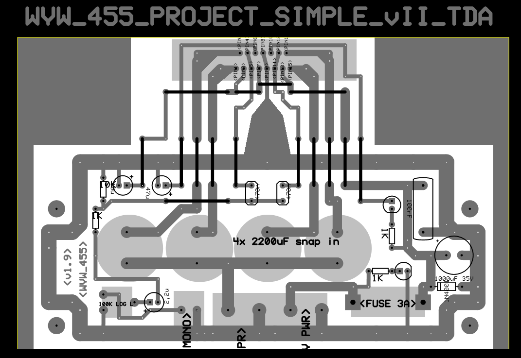

Weet iemand even voor mij te controleren of ik mijn TDA ic zo goed heb gebridged? Groet W.
Nee. Het lijkt er op dat u er één single ended eindtrap van probeert te maken ? Dat gaat niet. De beide uitgangen zijn nu kortgesloten.
Daarbij zijn op deze print de lussen erg groot. Ik ken dit ic niet, maar als het daar gevoelig voor is zal het gaan oscilleren.
Ik begrijp er niet veel van... Bij die TDA valt niks 4x te bridgen... (hooguit 2x)
Daarbij staat op de print layout van een hoop onderdelen niet wat/waar staat...

Als de 12 V de voedingsspanning is niet, lijkt me. Een 12 V ingangssignaal is veel te groot.
Het is beter een principe schema te geven van wat je geknutseld hebt. Als je dat niet hebt, moet je je eigen lay-out even back-engineeren. Een principeschema is meestal het uitgangspunt voor het eindresultaat, zoals een lay out. Voor het oplossen van problemen is het meestal onmisbaar.
Meer als de datasheet aangeeft kan misschien wel, maar als dat zinvol is had de fabrikant dat wel aangegeven.
Soms mag je uitgangen ook nog parallelschakelen, maar dan wel op de juiste manier.
Ik kan me voorstellen twee maal twee versterkers parallel, die de dubbele stroom leveren en dat in brug.
Een versterker die meteen het gevraagde vermogen levert is waarschijnlijk een veel betere oplossing.
Zoals al aangegeven is de lay-out heel belangrijk om oscilleren tegen te gaan, zeker bij extra grote stromen. Volg hier ook niet je eigen bedenksels, maar die van het datasheet.
Dc spanning over de luidsprekerklemmen is ten alle tijden fout. Omdat het IC desgewenst DC kan versterken, moet vrijwel altijd aan de ingang een condensator zitten om een eventuele DC spanning van de bron te blokkeren. In de datasheet zijn ze dan ook aangegeven.
't Is je ook al vele malen verteld, dat zo'n ringantenne om de print heen een slecht idee is. Kwartje is helaas toen niet gevallen.
(het lijkt sowieso of je antwoorden nooit leest...)

Komt halve voedingspanning uit de uitgang van de TDA vandaar de 2200uf koppel elko.
Op de print layout zitten alle 4 de uitgangen aan elkaar geknoopt via 4 koppel elko's, waarvan 2 uitgangen in tegenfase staan... wordt lekker warm
Die ring is fout, natuurlijk, maar in dit geval maakt het niks uit: je sluit alles zélf al kort, zodat je de boel sowieso opblaast. Jouw schema is ook helemaal geen brug. Zie hierboven.
Hoe werkt dit eigenlijk? Heb je een soort random-schemagenerator, en gooi je de output daarvan dan in CO om te zeven?
Kun je het nu niet één keertje gewoon doen zoals de fabrikant voorschrijft?

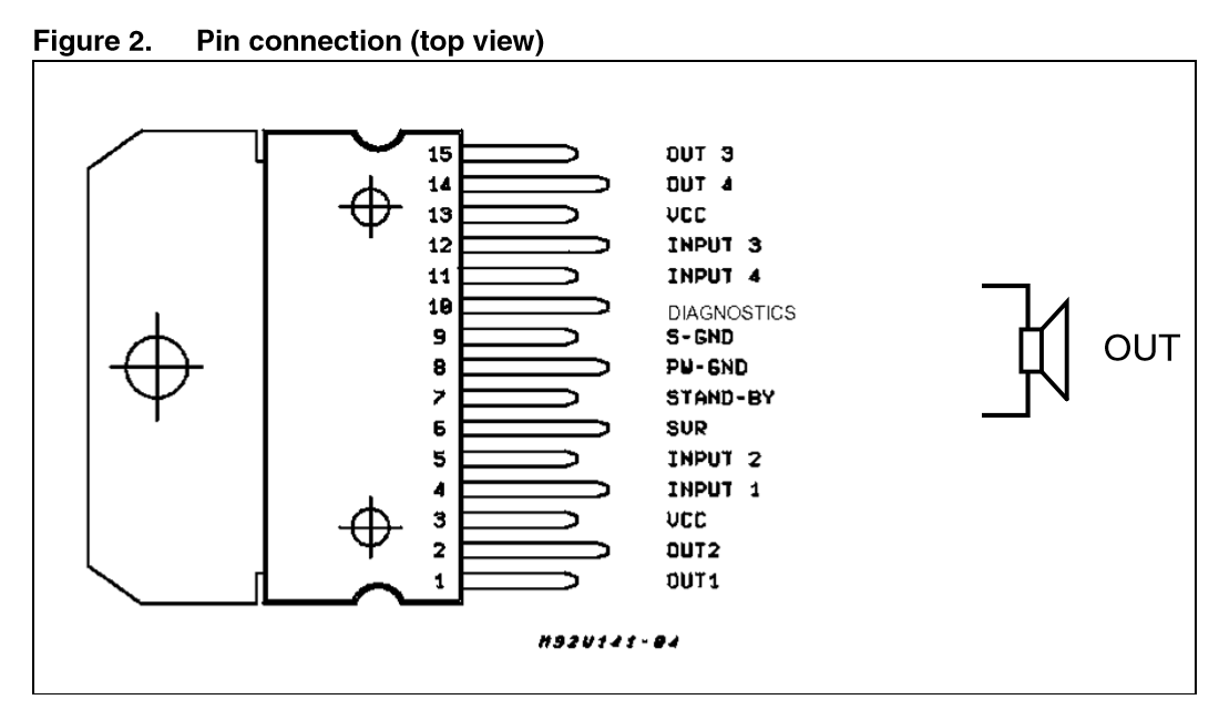

We wéten dat je de datasheet hebt, want daar komt jouw tweede plaatje uit.
Maak dus gewoon figuur 4, met de print van figuur 7.
En als dat dan werkt, dán kun je (nog steeds uitgaande van figuur 4) eventueel de ingangen doorverbinden; en 1 met 15, en 2 met 14.
Dan moet je een 2 ohm speaker (of enkele - identieke - parallel) kunnen aansturen met dubbel vermogen.
Voor een 4 ohm luidspreker heeft dit natuurlijk alsnog geen zin, omdat dan het vermogen niet verandert.

Zeer simpel dan? gewoon te weten of de print banen van pin 1 pin 2 pin 15 en pin 14 goed getekend zijn naar de speaker TMB.
als het echt kritisch word, wat ik niet geloof, dan gebruik ik maar de helft dan.
Zo beter?, groet W.

NIEUW SCHEMA:
Grof schema, dus kan wel ff zonder SCH layout
Waar is het schema? Een board layout is GEEN schema, dit is al meerde malen vermeld.
"Grof schema, dus kan wel ff zonder SCH layout"
Ben jij een TROL?
Ik heb het verhaal een paar keer gelezen maar kan niet lezen wat jij precies wilt, ik haak weer af. Succes weer verder.
Luisteren is niet het sterkste punt van TS...
Layout staat IN DE DATASHEET! (van 2x bridgen, voor 4x heb je 8 versterkers nodig en die heb je niet)

Waarom hang je pin7 (StBy) direct aan de voedingsspanning in je printlayout?
Waarom denk je dat er 10KΩ aan pin 7 is getekend in de datasheet?
Hoeveel IC's heb je gekocht en ga je proberen voordat het kwartje valt? Je gaat ze zo een voor een opblazen!
Op 3 juli 2020 17:23:18 schreef pascalbythree:
Zeer simpel: Nee.
Je blaast het IC op zo.
Tussen 1 en 2 zit normaal een luidspreker (bij bridge).
Nu sluit je 1 en 2 met elkaar kort.
Tussen 15 en 14 zit normaal een luidspreker (bij bridge).
Nu sluit je 15 en 14 met elkaar kort.
Ook als je het nog tien keer vraagt, blijft het een kortsluiting en blaas je het IC op zo.
