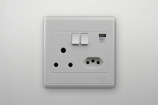

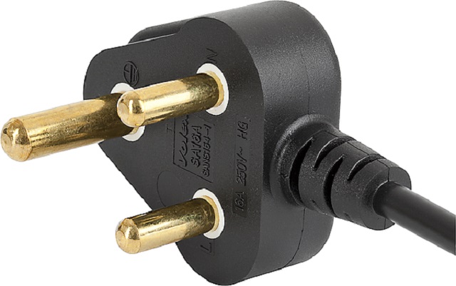

Ik ga nog geregeld naar ZA, en als ik dan bij de GAME (een soort MM) rondkijk bij de electric appliances, dan valt me op dat aan de meeste klasse 0 apparaten een 2 pins steker zit, deze:
Of helemaal niks.
Aan apparaten die beslist een steker met beschermingsleiding nodig hebben, zit bijna altijd de oude, lompe 3 poots ZA steker.
Deze:
Er gloort wel hoop, volgens deze site https://mybroadband.co.za/news/technology/158239-this-is-why-south-afr… word geadviseerd in nieuwbouw deze wallplugs te installeren. Het aardige is dan dat je gelijk een oplaadpunt voor je slimfoon erbij krijgt...
Nogmaals, het zijn persoonlijke waarnemingen, een ander kan tot een ander oordeel komen. Dat ze die 3 poots stekers aan klasse I apparaten zetten, heeft misschien ermee te maken dat er geen veilige adapters zijn.
Er zijn adapters voor klasse 0 en klasse 2 apparaten, maar als je een beetje plastic wegknipt, past een randaarde steker er ook wel in.
Deze dus:
Daar heb ik al eens een topic over gehad, dat het uit Duitsland meegebrachte Nespresso apparaat een tikkeltje prikte als je met je blote voeten op de tegelvloer stond.
Een Nespresso bij de GAME heeft dus een ZA steker.
Deze:[bijlage]
Toen ik er was, begin jaren zeventig, was er ook nog het kleine broertje, de 5 A uitvoering van die 3 poot stekker. Plus dat je de VK driepoot met rechthoekige pennen en 13A zekering ook nog zag. Toen ik in 1992 nog een keer terug ging heb ik die 5A uitvoering niet meer gezien. Dus er is wat gesaneerd...
