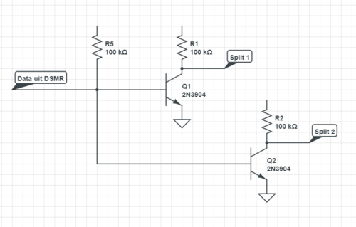

Is er hier niemand die zelf een P1 splitter heeft gemaakt?
Zoals ik het begrijp is het niet letterlijk alleen de draden aftakken naar een tweede rj12 connector.
Ik heb op internet 1 uitleg gevonden van een reguliere splitter waarbij bij de slave de 5v onderbroken is. Dit werkt echter niet.
Ik hoop een schema te zien te krijgen waarbij ik zelf iets kan fabriceren.
Alvast bedankt!

De uitgang is gewoon een open collector. Omdat je die met een weerstandje omhoog moet trekken is het signaal geïnverteerd. Zet je daar weer een transistor achter dan draaj je het weer om en dan kun je het zo de RX van een uC invoederen. Je kan meerdere transistoren aansluiten op de data uitgang, zo split je ze.

Dus 2x een bc547 pakken, 2x collector aan collector van P1 uitgang, emitter naar 2 apparaten, en de base dan?
Op 7 augustus 2020 22:20:05 schreef sanscorp:
Niet compleet, maar zoiets:
Twee keer een basis parallel is GEEN goed plan: Stel de ene transistor is wat warmer dan de andere. De bassisspanning is dan lager dan de andere. De stroom die hij opneemt zal dan voornamelijk door deze warmere transistor lopen. Ik zou zeggen: Zet een weerstandje in serie met de basis.
Dit schema inverteert de signalen. Als dat de bedoeling is: prima. Maar Zoniet, dan zou ik even een extra weerstand-tor-weerstand toevoegen om de boel nog eens te inverteren.
Hi Rew, dat inverteren is inderdaad de bedoeling. Die weerstandje in serie op de basis is inderdaad beter, was wat snel met dit uittekenen...
Twee extra 1k weerstanden kosten je de kop ook niet :P

De rs232 naar usb (FTDI) hoeft niet geïnverteerd te worden, de ea232 naar lan wellicht wel, maar dat weet ik niet zeker.
Op 8 augustus 2020 08:52:14 schreef sanscorp:
Klopt, bij een aantal FTDI chips kun je het signaal softwarematig omgooien...
