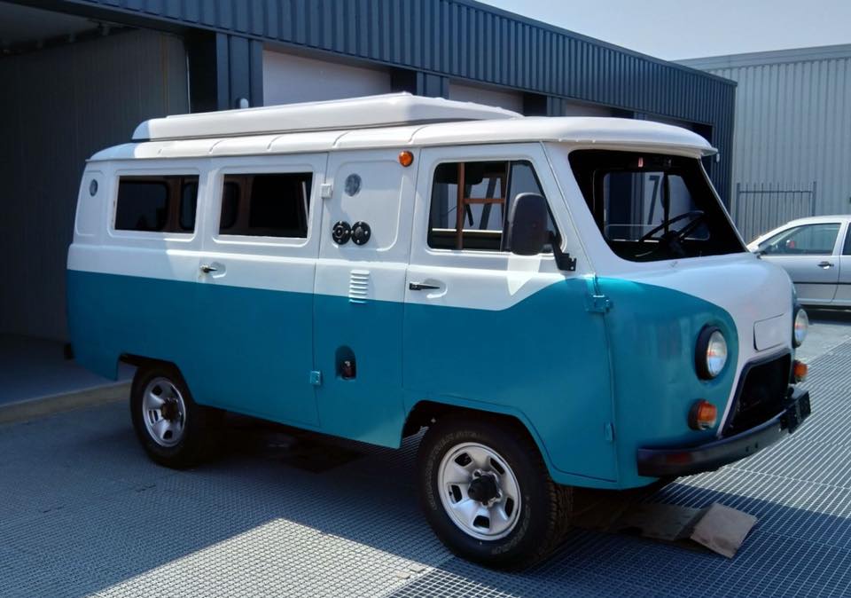

Nevenaf ben ik wel nieuwsgierig naar de wagen uit het prentje: wat is dat voor een merk/type?

Op 20 augustus 2020 06:56:40 schreef big_fat_mama:
Uaz Bukhanka.
Heel erg leuk, maar beslist niet een vervanger van een Ducato.
Ducato's hebben bijna personenwagen-comfort. De Bukhanka is gebouwd op 50 jaar oude 4x4 techniek (letterlijk!) met starre assen en bladveren.
De enige moderne dingen die er in zitten, zijn een motor die aan de euro milieu-eisen voldoet, en een airbag. De rest is nog degelijke maar ouderwetse sovjet-techniek.
Zo'n UAZ is idd ook leuk.
Maar dat is nogal een verschil in doen. Dat ding is 'bijna' een onverwoestbaar 4x4 stuk metaal.
Een Ducato(/Boxer/Jumper) is een comfortbus. Dat is toch aardig de andere kant op
(Heb zelf een Ducato bijna klaar met de ombouw tot camper)
