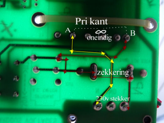

Wat meet je nou tussen A en B en tussen C en D? met de ohmmeter.

Op de foto die jij toon is op a-b=9 ohm op c-d=9 ohm. Dit is de sec kant.
De pri kant die ik met foto in bijlage nu toon, Printplaat dubbelzijdig tussen A-B geen weerstand .op c-b oneindig d-a 145ohm
Moeten we hier uit stellen dat de transfo stuk is .op
NB OP het scema zie je ook die brug 110 v en 230 v Die is ok niet onderbroken op 3-4 145 ohm op 1-2 oneindig .

Pfffff. Als je de 230V stekker uit het stopcontact haalt en je meet de weerstand op de pinnen van de stekker en je meet 145 Ohm dan is de hele primaire kant goed.
Op 16 augustus 2020 21:54:54 schreef Zonnepaneeltje:
Inderdaad ik heb dom geweest!! met die brug 110v en 230v moest ik toch ééns nadenken dat de transfo een dubbele is en met die brug één word .
De fout zit dus verderop. Misschien een sluiting ergens.

Zoals eerder gezegd: het brommen van de trafo geeft aan dat er spanning is, en dat er waarschijnlijk ergens sluiting zit.
Dit soort kleine trafootjes bromt normaal niet (hoorbaar).
