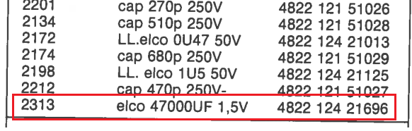

Als de info slechts een week wordt vastgehouden, dan wordt het geheugen op spanning gehouden met een elco in plaats van een batterij of goldcap. Die elco kan uitgedroogd zijn en daardoor zijn capaciteit verloren hebben, of sluiting maken.
Kan best een supercap zijn ,hoor...
Microcontrollers waren toen nog niet zo energiebewust (zitten een Motorola MC6804 en een NEC upD1713 in), die zuigen een kleine supercap wel leeg in een week...
Op 16 september 2020 11:48:53 schreef buzzy:
[...]Als de info slechts een week wordt vastgehouden, dan wordt het geheugen op spanning gehouden met een elco in plaats van een batterij of goldcap. Die elco kan uitgedroogd zijn en daardoor zijn capaciteit verloren hebben, of sluiting maken.
Een week is bij mijn weten typerend voor een goldcap, en het lijkt er volgens het citaat van Arco ook sterk op dat ze die gebruiken, dat lijkt me geen pseudo supercap maar een waarde die toen redelijk gangbaar was.

Ik denk dat die supercap alleen nodig is als het stereotorentje zonder spanning komt te staan, bv bij een stroomstoring of als de stekker er een uurtje uit gaat omdat het stopcontact even gebruikt wordt voor de stofzuiger.
Geloof niet dat dat verder relevant is voor het bedienings probleem van Soldeersmurf...
In bovenstaand voorbeeld van de FT565 moet je voor 1...8 inderdaad 1...6 lezen, en voor 9...16 dan 7...12 voor deze tuner.
