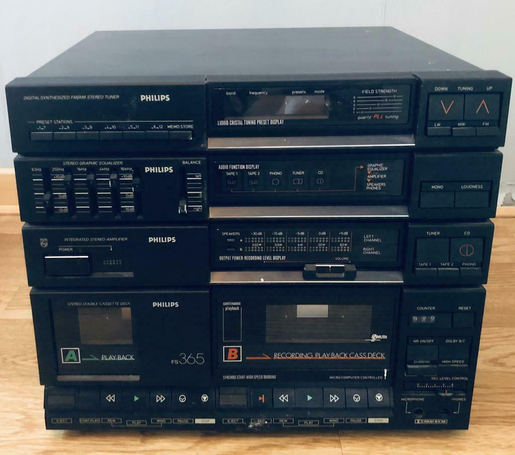

Hoi forumleden,
Al meer dan 30 jaar heb ik een Philips FS365 stereo-torentje dat nog steeds goed werkt. Echter, het lukt me niet meer om de zender-geheugens te programmeren. Weet iemand hoe dit moet? Ik denkt dat ik zo ongeveer alle riedeltjes met de PRESET STATIONS / MEMO STORE / TUNNING UP-DOWN knopjes heb geprobeerd zonder resultaat. Wie kan me helpen?
Geheugen kan nog wel goed werken, dat is het niet.
Geheugen invoeren is vaak lastig, maar heb je de manual proberen te vinden met Google?
De service manual is hier te vinden. Helaas staat daar niet in hoe je zenders vastlegt, wél hoe je het geheugen kunt testen. Misschien dat daar iets mis mee is, dat ie niet doet wat jij wilt.
Normaliter gaat opslaan door een zender te zoeken, dan op 'store/memory' te drukken, een voorkeursknop te kiezen en dan weer op 'store/memory' te drukken.

Op 16 september 2020 02:40:12 schreef Arco:
Ik heb de FT565 losse tuner gehad, leek er veel op. Daarbij ging het zo, misschien heb je er wat aan:[bijlage]

Volgens mij ging het zoals Arco schreef. De gewenste radiozender opzoeken daarna de store toets kort indrukken en direct daarna de voorkeuzetoets even indrukken. Zodra de radiozender opgeslagen is verschijnt het nummer van die voorkeuze toets in de display. Druk de voorkeuzetoets niet te lang in want dit model heeft 12 voorkeuze mogelijkheden en wordt toets 1 bij te lang indrukken voorkeuzetoets 7.

Hardstikke bedankt voor alle reacties, echter lijkt het nog steeds niet te werken.
Op 16 september 2020 17:36:01 schreef ronny530:
Dit werkt niet helemaal zo. Als ik dit doe zijn alle memories met dezelfde zender geprogrammeerd. Hoewel na uit- en aanzetten zijn de memories weer verschillend en de zender die ik gisteren ingeprogrammeerd had zit nog steeds op M1.
Het schema had ik ook al gevonden en de memory-tests geven een goed resultaat.
Wat werkt is: Afstemmen, MemoStore drukken tot "Memory" in display verschijnt. Dan de gewenste geheugen-nummer toets indrukken en vervolgens afsluiten met MemoStore (tot Memory verdwijnt). E.e.a. geeft pas resultaat na uit- en inschakelen.
Het struikelblok was dus het uit- en inschakelen na het programmeren. Blijkbaar was ik te ongeduldig.... Het apparaat zit permanent aan een WCD die voor de stofzuiger onbereikbaar, dus hoe het met die 'nep'supercap zit is nu niet echt relevant.
Het service-manual spreekt overigens over 'reset' i.c.m. de Power-knop. Dat had een hint kunnen zijn...
Allen bedankt voor de suggesties die me toch weer aangezet hebben tot een hernieuwd gestructureerd experimenteel knoppenspel met het gewenste resultaat!
