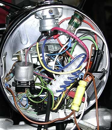

Helaas heb ik geen dashboard. Alles zit in de koplamp ingebouwd en daar is al niet veel ruimte meer.
Dan wordt het onder de tank of nog ergens bij de accu.Je hebt wel gelijk om regelmatig te kijken, maar soms is het verklikkerlicht niet te zien in de felle zon en een zwarte schakelaar op een zwarte achtergrond is ook niet echt contrasterend.

Helaas heb ik geen dashboard. Alles zit in de koplamp ingebouwd en daar is al niet veel ruimte meer. [bijlage]Dan wordt het onder de tank of nog ergens bij de accu.Je hebt wel gelijk om regelmatig te kijken, maar soms is het verklikkerlicht niet te zien in de felle zon en een zwarte schakelaar op een zwarte achtergrond is ook niet echt contrasterend.
De foto heb ik van "boemknalplof"

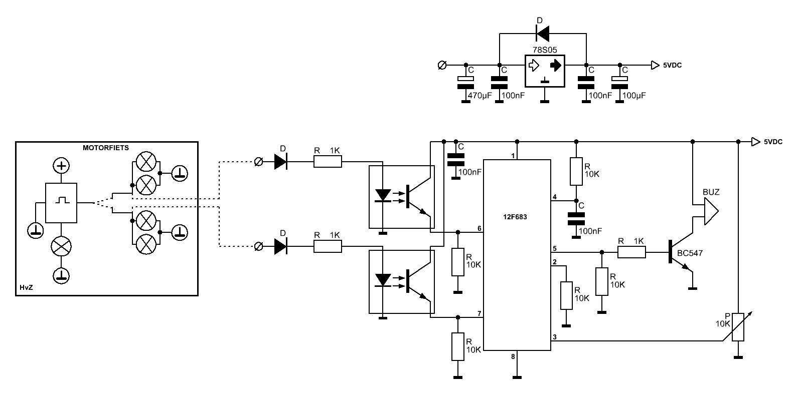

@ hieronder.
Inderdaad deze is niet goed.
Hier heb je een voorbeeld schema.
Wel een verkeerd voorbeeld schema, de buzzer gaart onmiddellijk aan als de richtingaanwijzer aangezet word en blijft ook een tijdje aan als de richtingaanwijzer uitgezet is.
Zonder weerstand in serie met de potmeter kun je ook nog de NE555 oplazen...
Dan moet het op deze manier, moet wel een stukje software in.
Via de potmeter kun je de vertraagtijd instellen, bijv. van 0 tot 4 minuten.
Ik weet alleen de spanning niet van het systeem op de motorfiets, maar dat kan altijd aangepast worden.
Het kan ook met een optocoupler minder.
